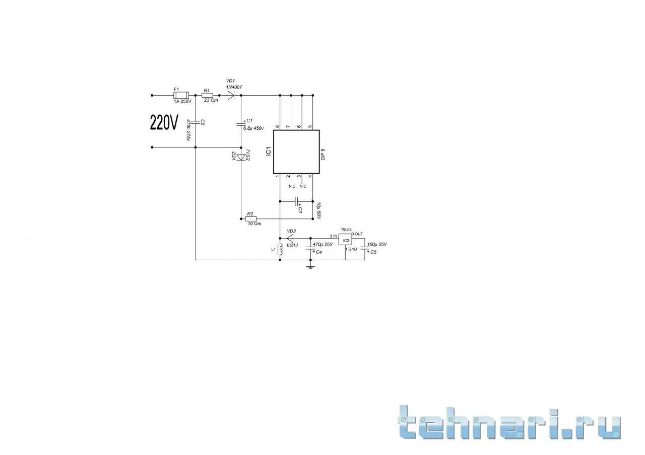

Всем привет. Помогите пожалуйста Определить ШИМ На плате мясорубки KRAFT.
    36.3 KB · Просмотры: 73
    84.3 KB · Просмотры: 63
что ставил обе микросхемы и обе работали ...
они одинаковые по распиновке, но разные чуток по характеристикам. 22 на 12 менять можно свободно, а вот наоборот 12 на 22 не всегда, будет зависеть от факторов питальника.
