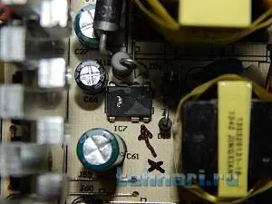

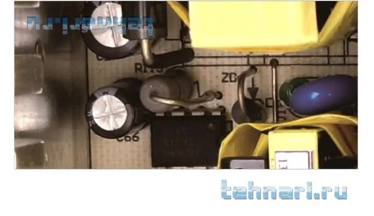

Помогите опознать сгоревшую микросхему
Ты чи пьяный, хватит чушь писать!

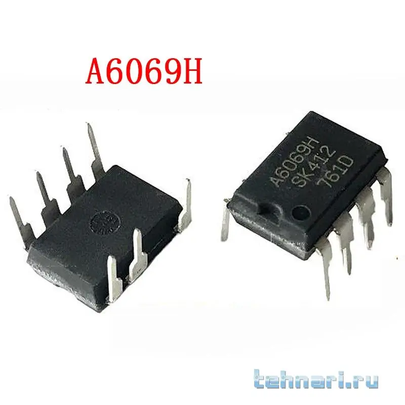

ну простите извините пощадите. в принципе смело можно вытереть из темы все, кроме названия микрухи. я хоть правильно угадал-то? :alk:

Прежде чем что-либо покупать, надо убедиться что это то, что нужно.
Скачивайте даташит на предполагаемую ИМС, ищите в нём типовую схему включения, сравнивайте с вашим БП.

что-то мне подсказывает что если впаять туда точно такую же "штучку"(с) то она и сгорит точно так же )))

т.е. выложенному фото не верить ???
Семиногие дипы встречались и у других ИМС.
Стрельнуть, конечно, может, поэтому при испытании необходимо надеть защитные очки. :)
А если серьёзно, то необходимо проверить обратную связь стабилизатора напряжения и конденсатор фильтра на выходе.
в смысле что на абсолютно одинаковых блоках питания могут стоять разные детали от серии к серии? ну могут. но не настолько же разные.
Не, не. Такого не встречал ни разу, хотя и возможно. Просто я решил, что опознание ИМС проводилось только по фото (без схемы).
Выпаял микросхему из другово сломаного блока и впаял в этот блок вместе с новым кондером и все заработало. Все спасибо за помощь
куль 8-). вот всегда было бы все так просто. )))
