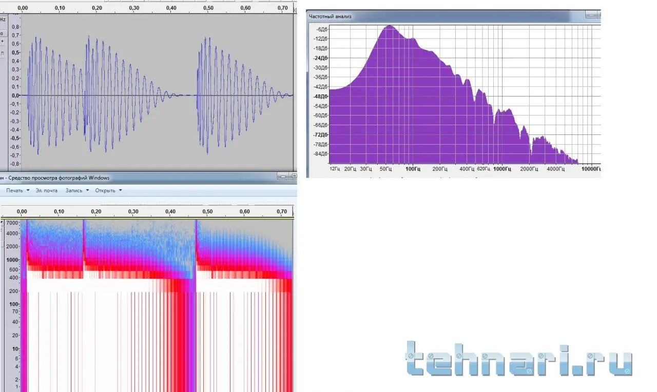

Что видим? на МР-3 столбики -полоски более разнообразны по цвету(интенсивности)и по толщине - это и есть, те самые акценты и гармоники(вступил ударник, тонкая, красная, высокая полоска(первый удар по мембране хлесткий но не тяжелый в районе 400-700гц)затем пошел основной тон, интенсивность возрастает - белая толстая полоска и затем идут затухания гармоник высших порядков- тоненькие, бледные полосочки, которые в итоге сливаются в размытую . уходящую в синеву полосу. Вот пример тройного удара бас-бочки, два подряд, третий с задержкой - общее время 0,7с. Понятно, что на музыкальном материале такого нет, в эту секунду и гитара врежет, и солист заголосит, и саксофон взвизгнет. И на толстом белом столбике добавятся разного цвета и толщины дополнительные полоски.
Но, на общем синем спектре, скажем за минуту, этот барабан посчитают и отрисуют 50 (ну вторую гармонику 100гц).
