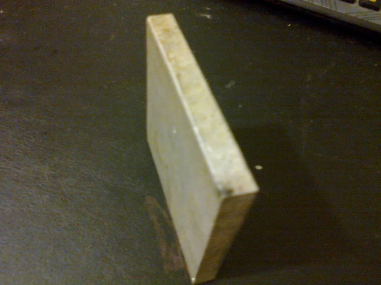

да в дальнейшем хочу применить классические заклепки в проекте,подобрал заготовки для обоймы и пуансона ,заклепки скорей всего будут медными ,но пока не нашел толстого медного провода.

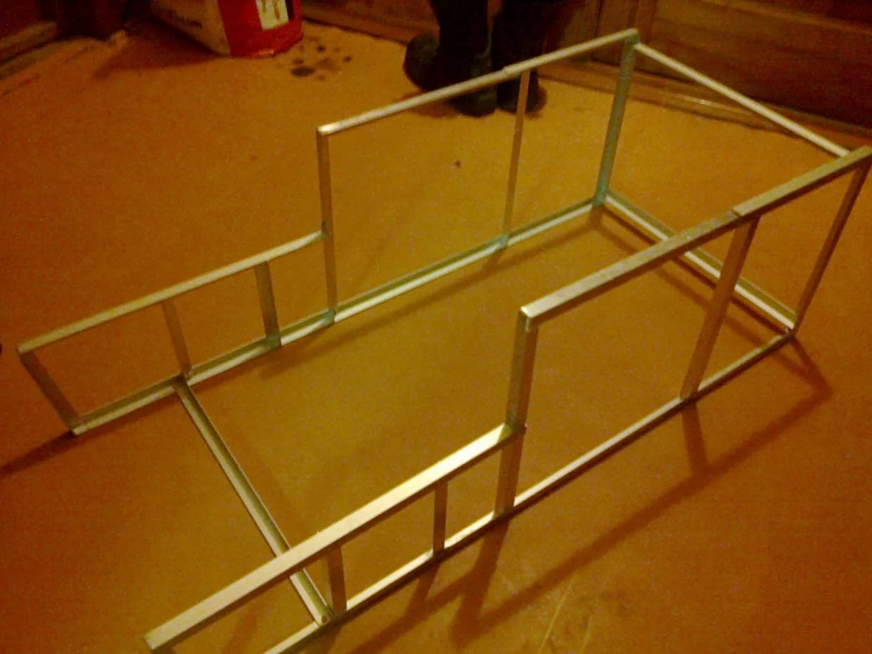

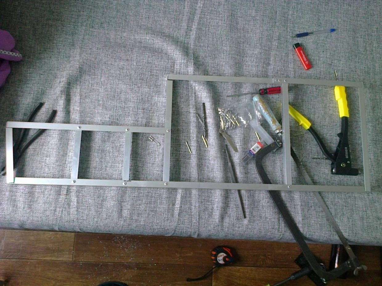

Наконец то додумал свой проект до конца!
В общем и целом вид такой: самовар (голова танкиста) а сам танк к созданию которого я уже приступил,будет сделан наподобие первого британского серийного танка Medium Mk.1(точную копию решено было не делать) привод гусениц буду собирать на двух двигателях с редуктороми типа СД-54 (11 оборотов в минуту )
на подобном же двигателе буду собирать привод башни!
Дальнейшие конструктивные решения и задумки буду описывать по мере действия!
примерные габаритные размеры танка :
длинна около метра ,ширина вместе с траками 50 см и высотой 50 см.
да от классических заклепок пришлось отказаться в виду отсутствия доступа с двух сторон при обшивке танка. Уже и скелет танка собрал из алюминиевого уголка скрепленного вытяжными заклепками!
