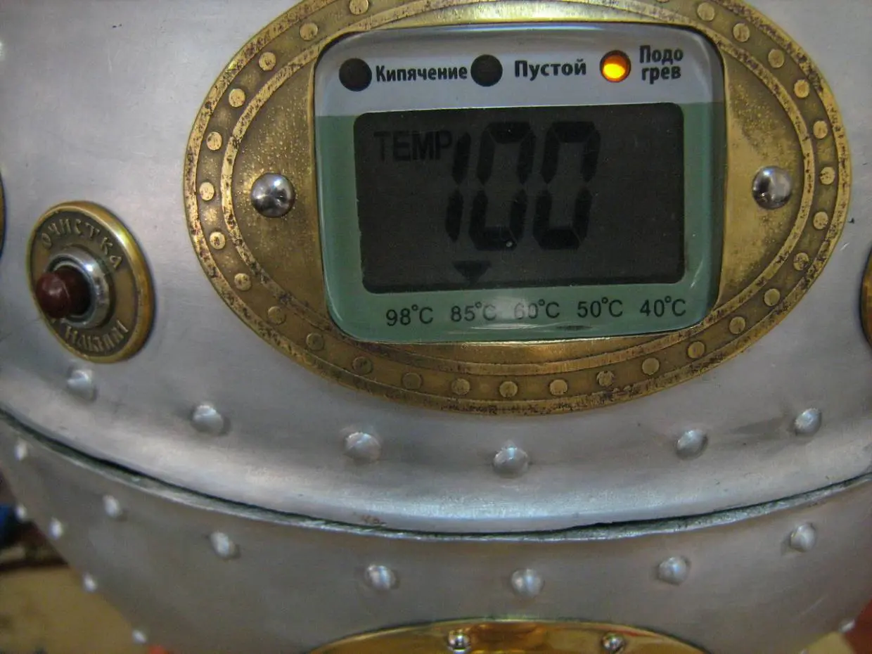

Всё шикарно, но экранчик со стилем не вяжется, может ему наклейку какую нибудь оформить с вензелями:D
Есть такое дело :). Ну с таким стилем никакие цифровые индикаторы не вяжутся, даже ламповые. Была идея засунуть кулинарный термометр, да чего то пожадничал электронику выкидывать.
Не, я имею ввиду зелено белую окантовку экарана, а так вполне нормально:D

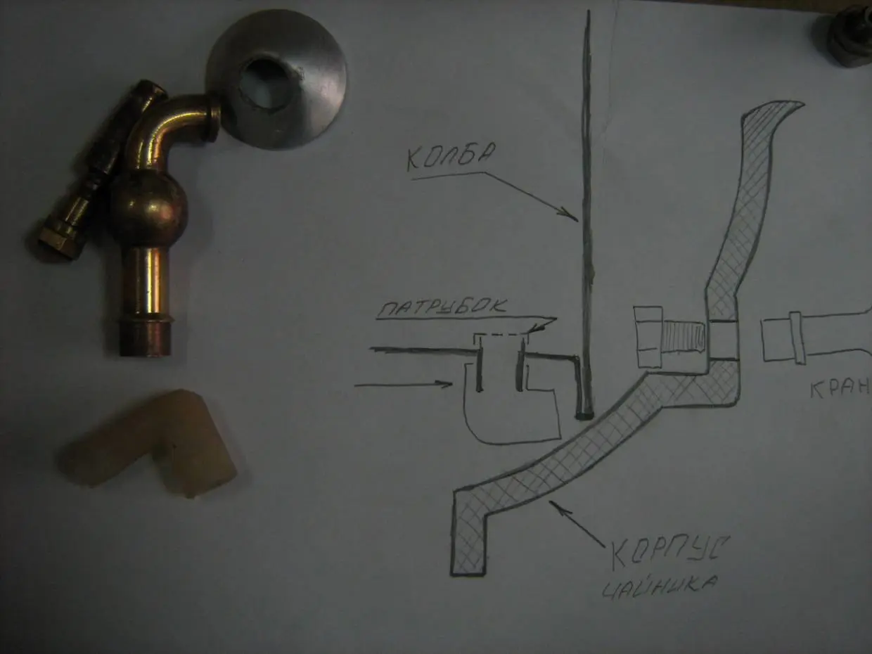

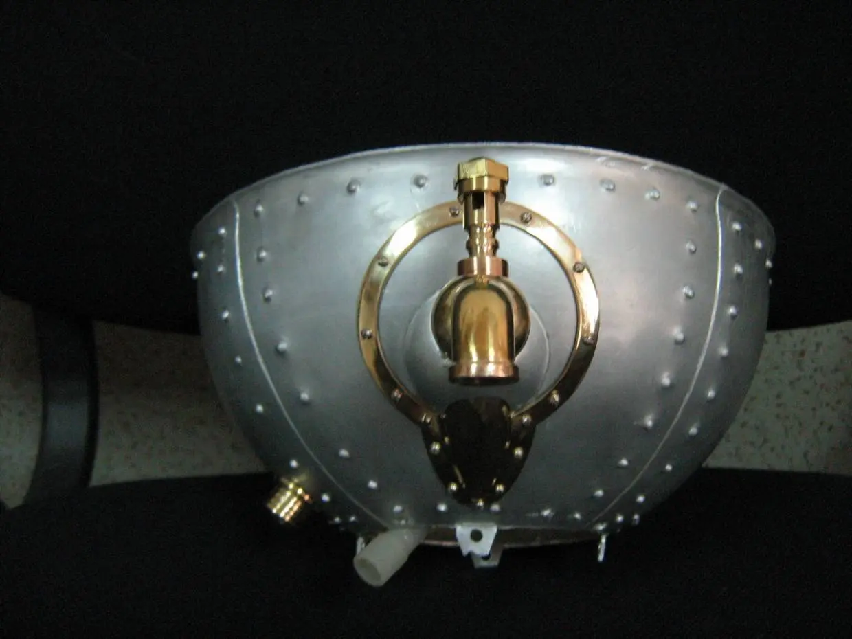

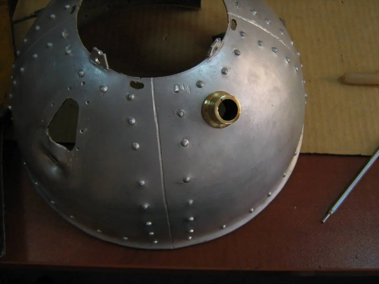

только вот какая незадача из рисунка видно что расстояние между стенкой колбы и корпусом чайника очень маленькое ,где то 4-5мм и трубка не пролазиет. Варианты решения следующие
1. опустить кран и сделать под него новую дырку
2.прорезать дырку под щланг
3. проточить выемку в колбе
пока буду подумать
Скорей всего, если не так в бачке будет оставаться вода, хотя и так остается, а трубка уровень, что то я пропустил.
Она и так остаётся ,патрубок внутрь торчит где то на сантиметр,как я понял чтобы разный мусор типа накипи кран не забивал.
А трубка уровень с другой стороны выходит ,от патрубка приделаю тройник а уж от него один шланг на кран ,другой на уровень.
Если переносить ниже куча нюансов... от того что может получиться слишком низко,и тогда чтобы кружку подставить придётся увеличивать длину ног,до того что я могу просто не выгнуть такой угол... а я уже честно говоря подзадолбалси :))

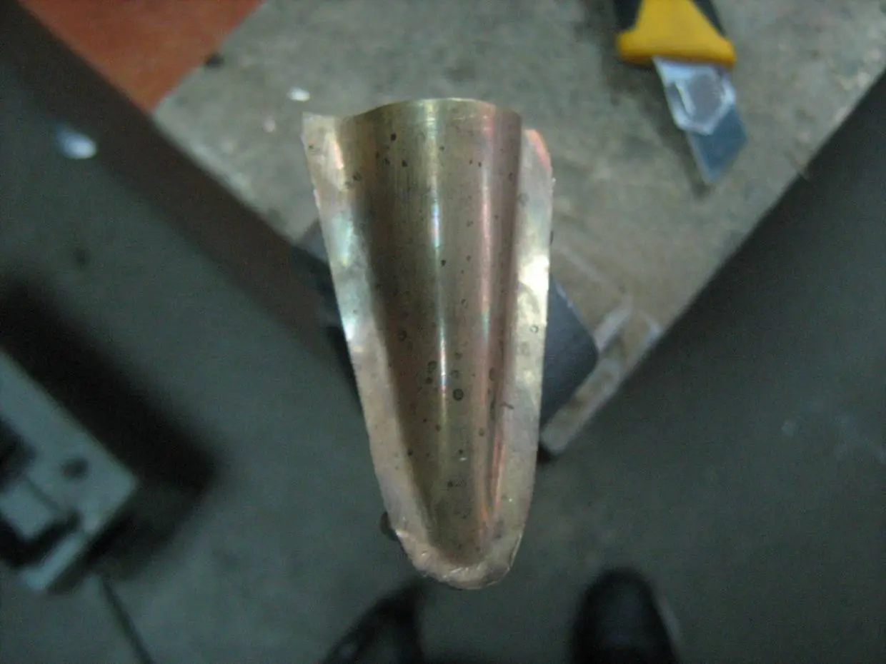

поэтому решил всётаки сделать прорезь,а на неё накладку выгнуть.Вот что получилось... выгнул с третьего раза (какое же оно таки всё кривое),насверлил дырок нарезал резьбу (:)) только и делаю что сверлю и нарезаю)

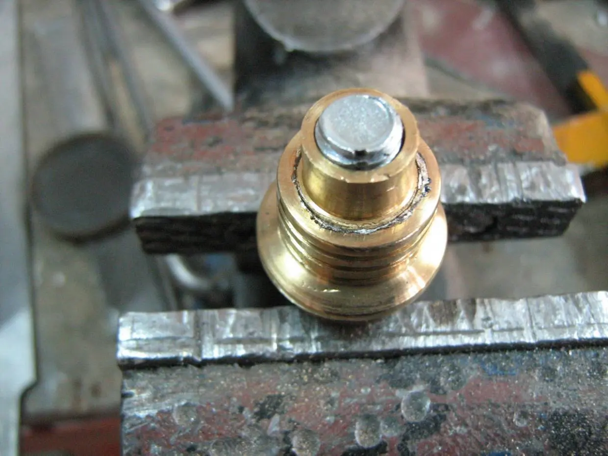

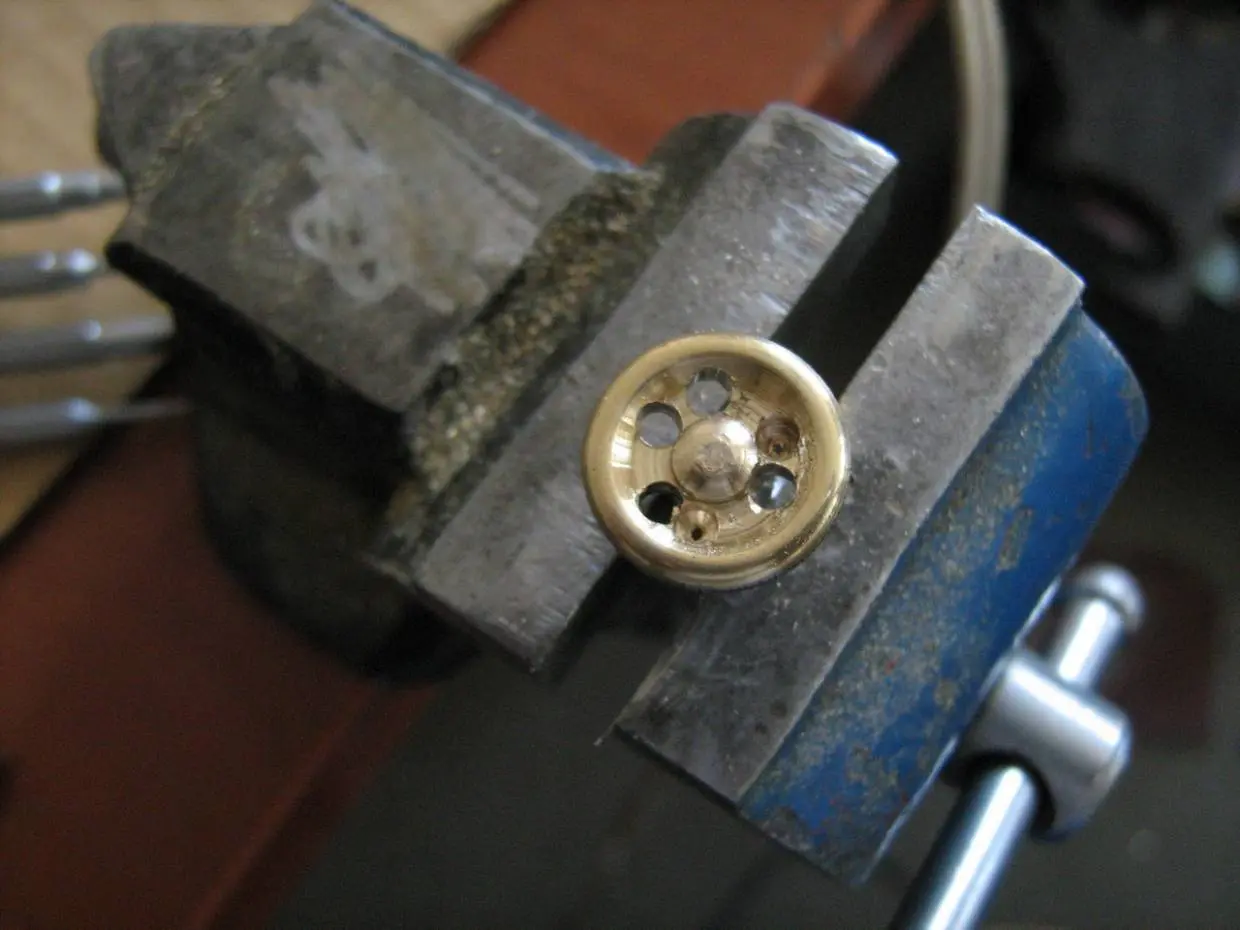

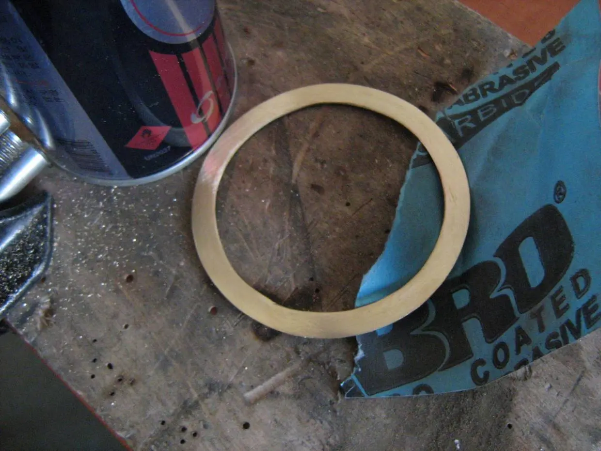

показалось не очень,поэтому выточил такое кольцо
просверлил,нарезал, прикрутил

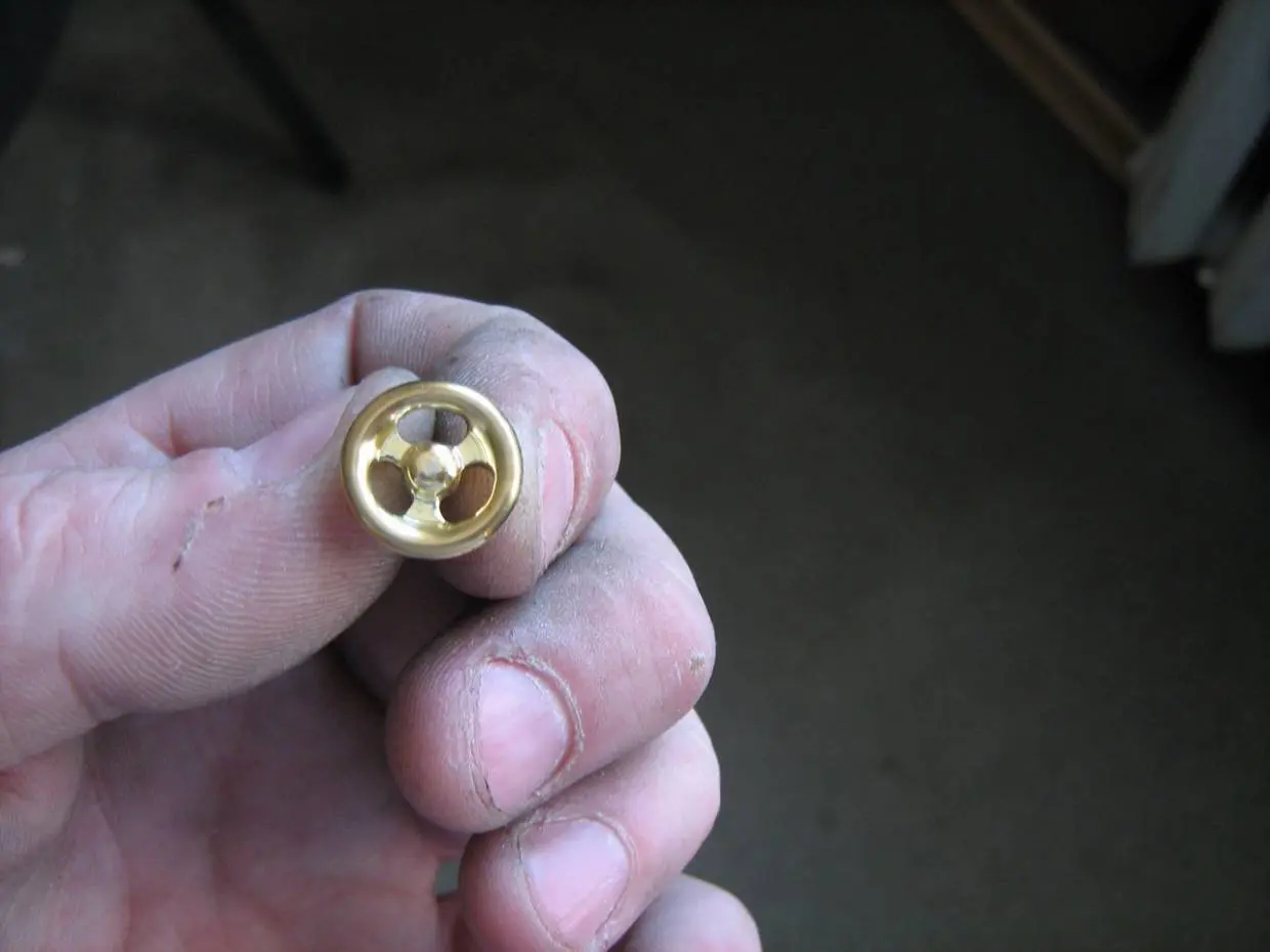

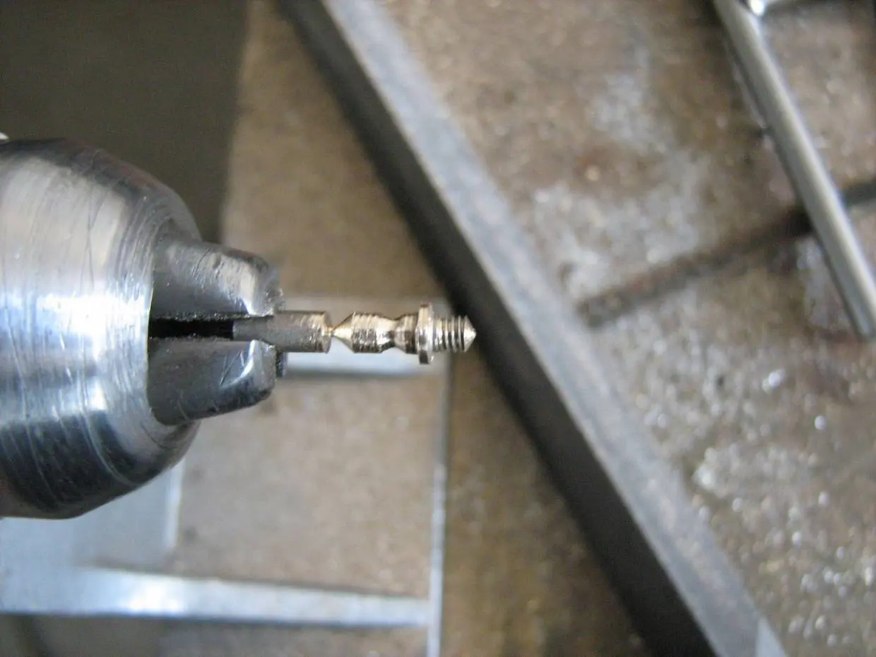

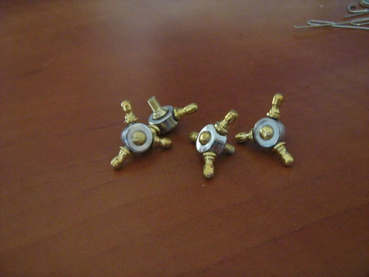

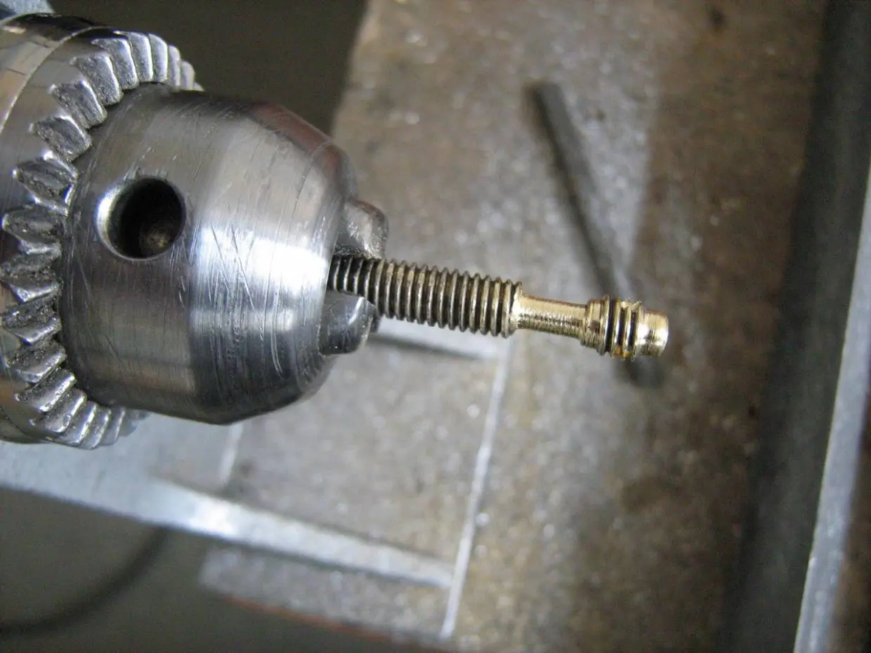

В периоды просветления сделал такие барашки. Это всё на что меня хватило

Хватит болеть, выздоравливай, по барашкам пора дисертацию писать...
:)) Дык была бы накатка так и заморочек не было бы...

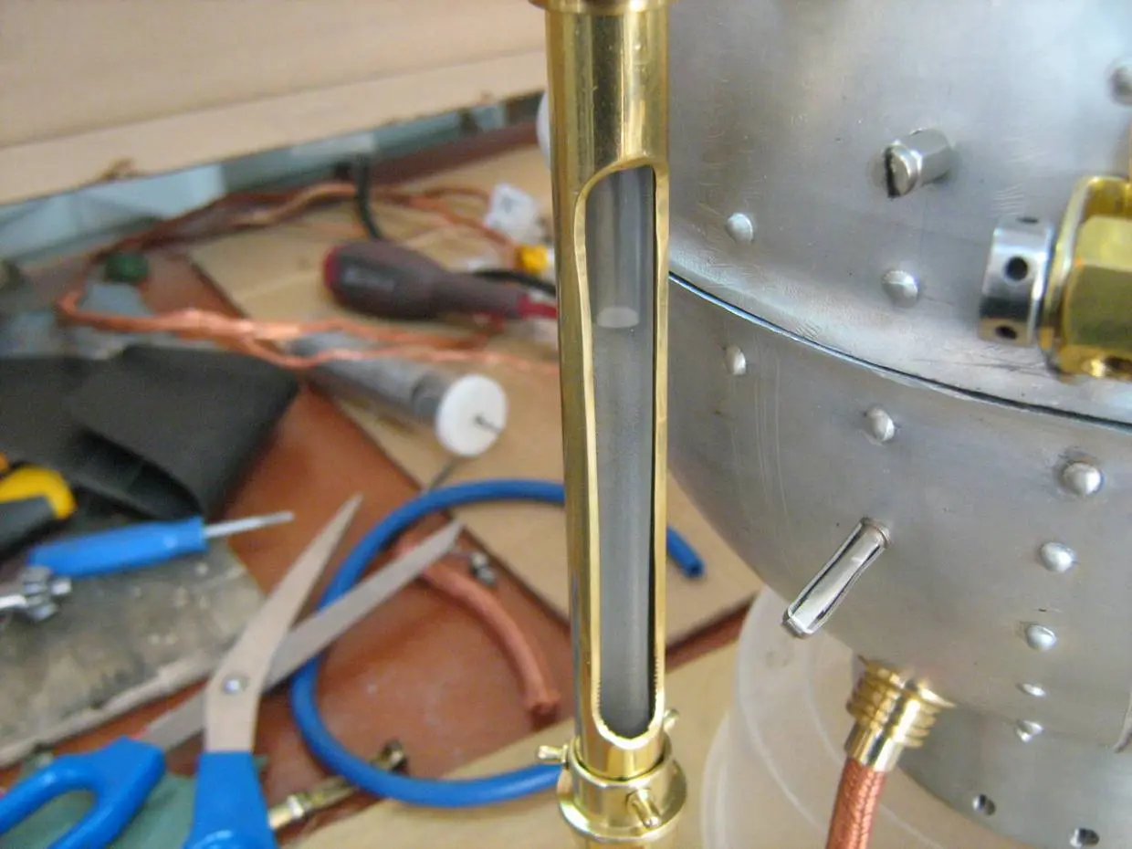

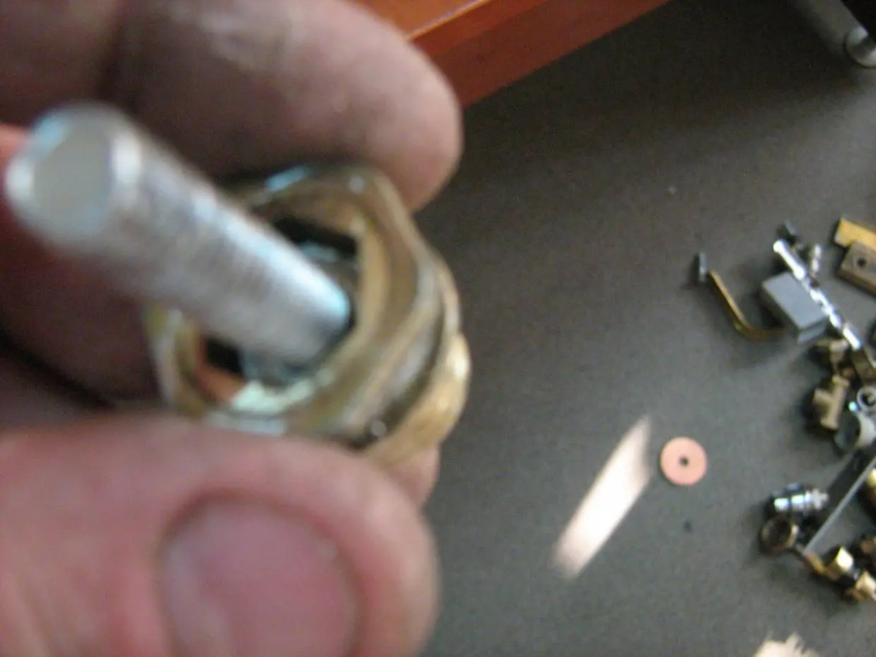

Произошёл такой конфуз,при сборке где то перетянул стеклянную трубку водомера. Пока буду так собирать... Блин... температура не даёт сосредоточиться.

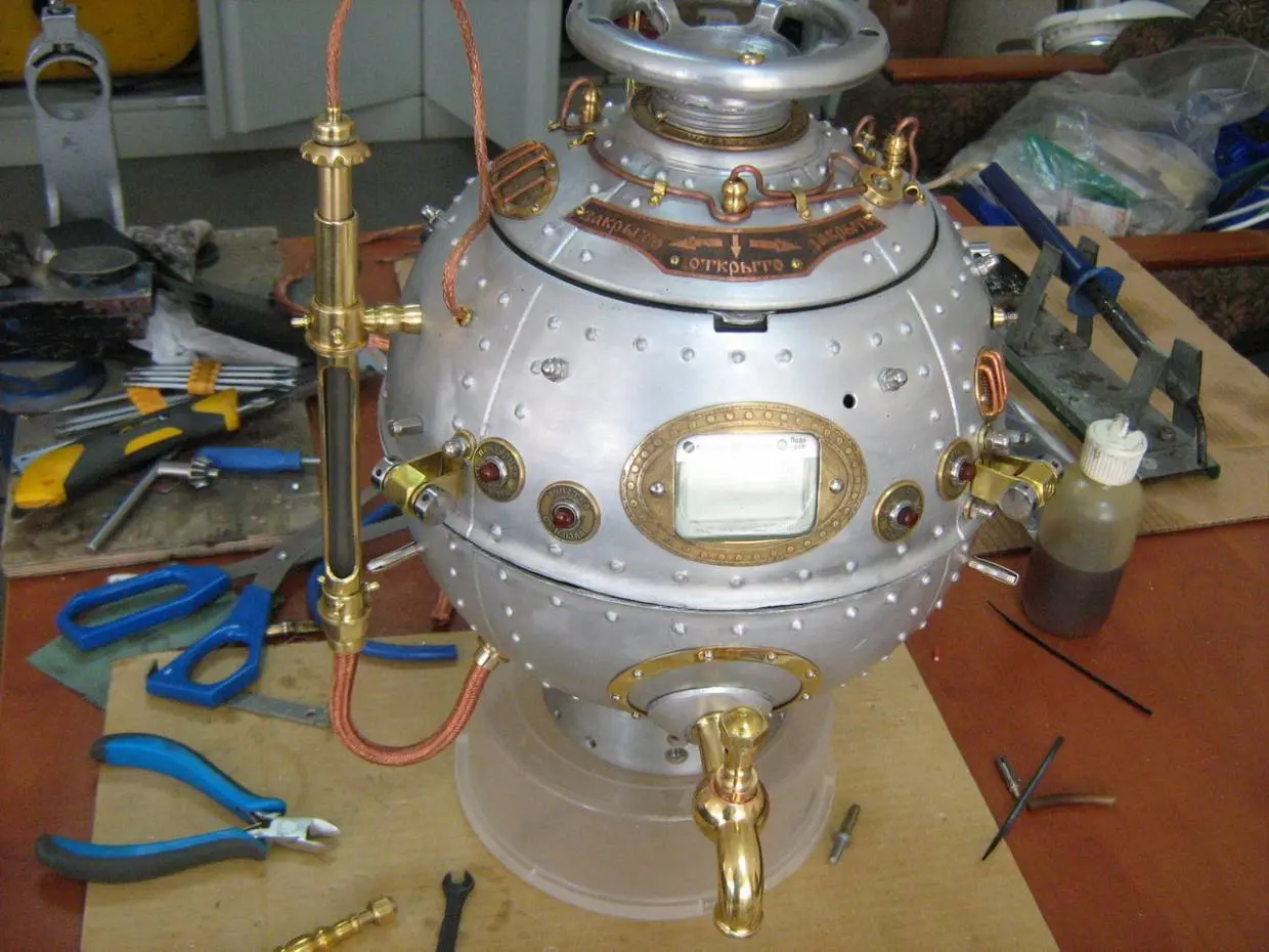

Нашёл такой прозрачный шланг 2 часа натягивал на него оплётку от антенного кабеля

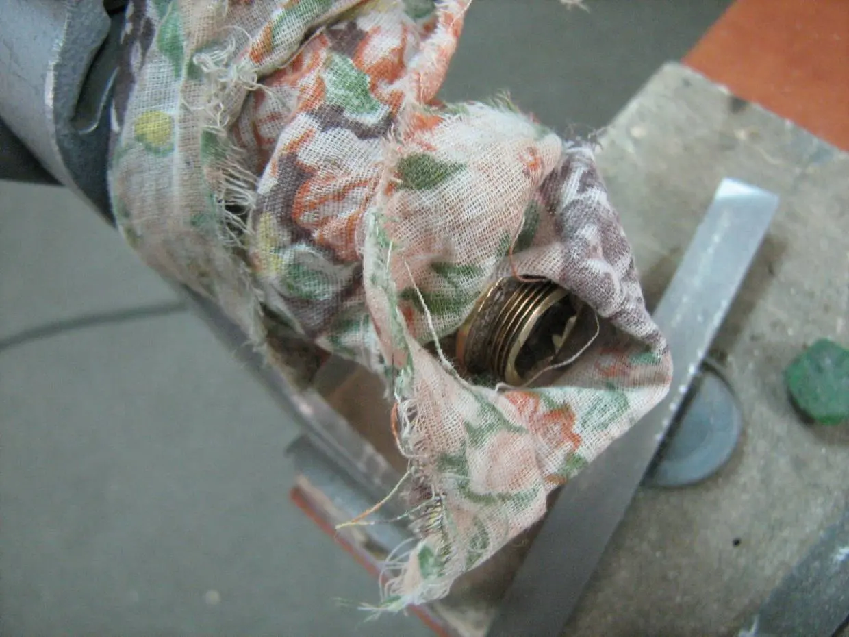

непонравилось что шланг болтается в патрубке ввода в чайник ,так что доточил такую втулку,впаял,пока полировал тряпка чуть с пальцами не намоталась
теперь так
Всё... завтра буду собирать
целый день собирал
всё проверил ,всё фурычит :), водомер показывает термометр исправен ,предустановки температур работают.

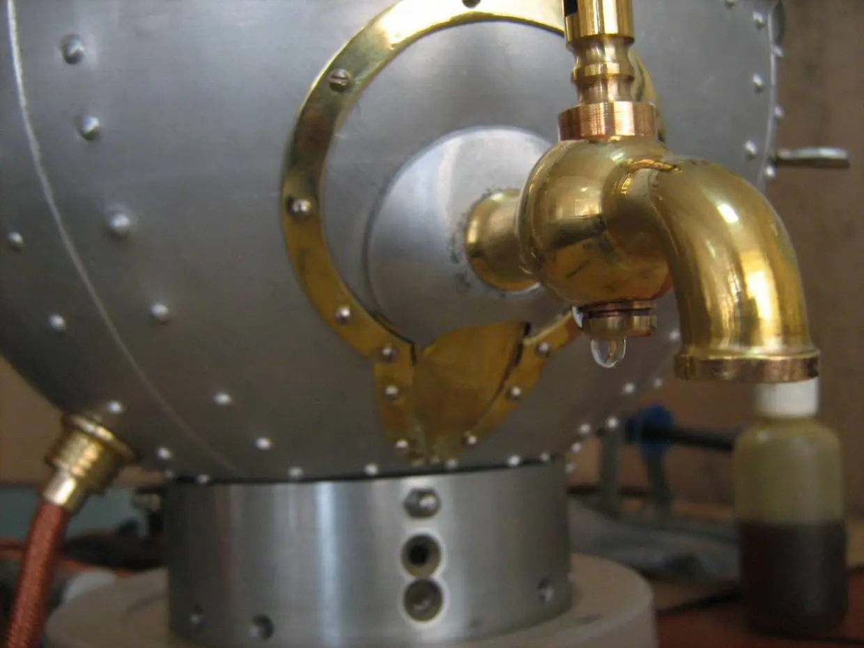

Вот только чуть сочится вода из под краника ,как говорится в час по чайной ложке... Не знаю?

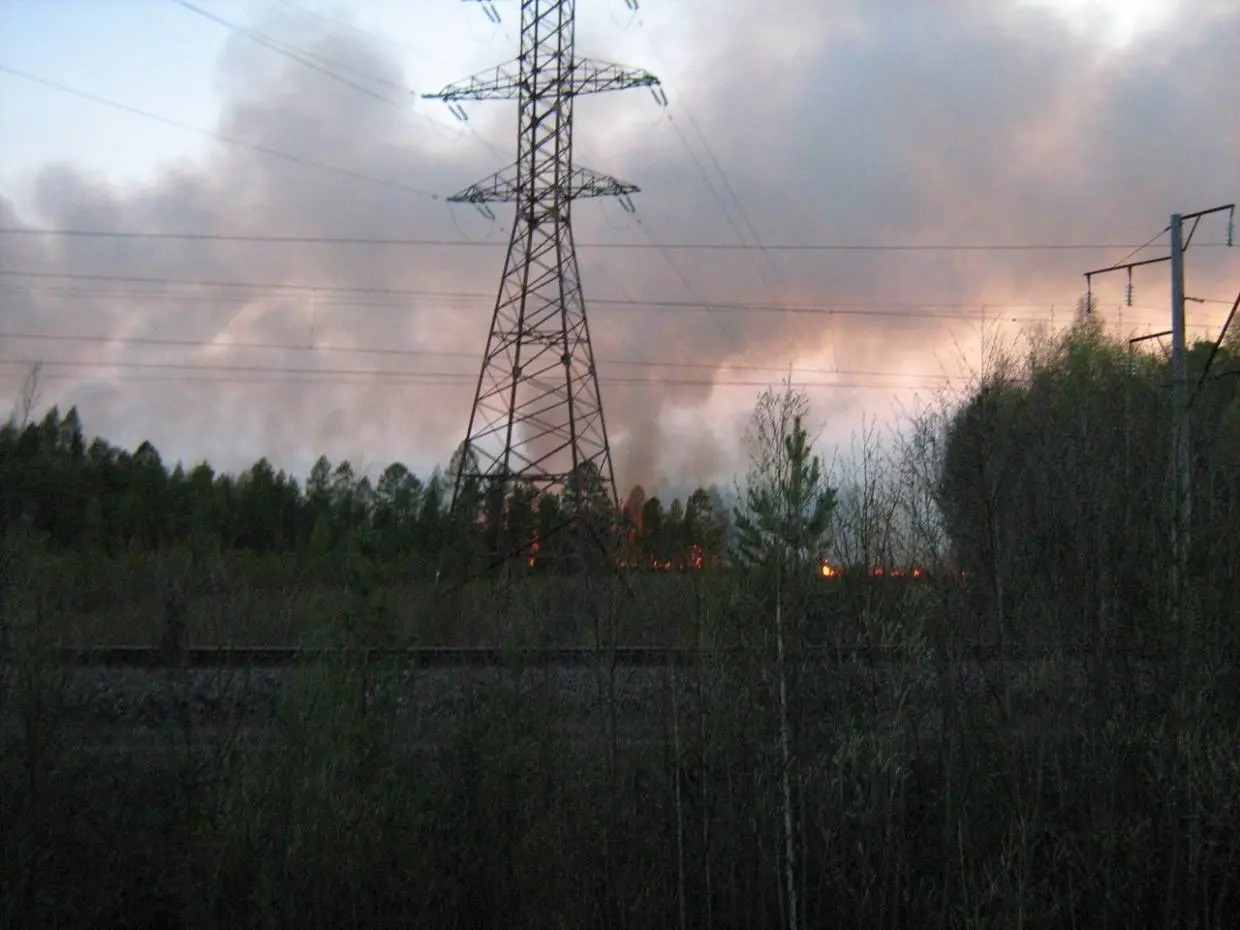

Не смог вчера дописать толком сообщение, вызвали, отозвали и вперёд. Всё горит у нас в округе, аж дышать уже плохо :(
ну это отступление

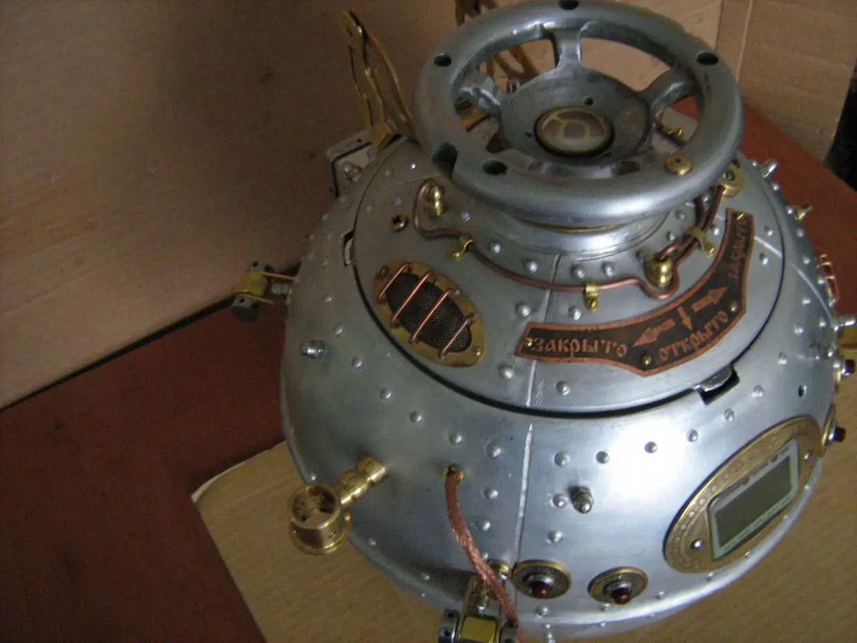

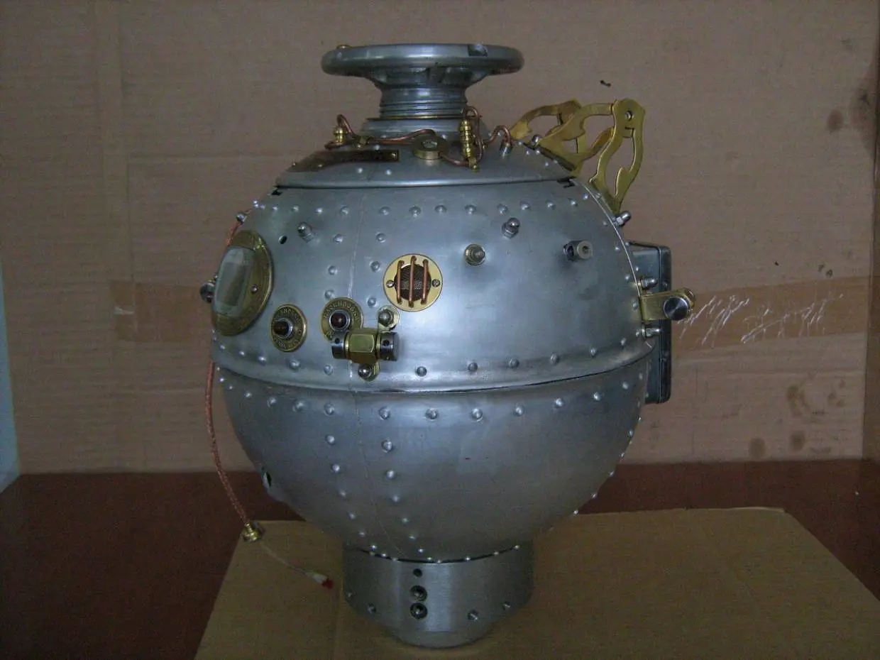

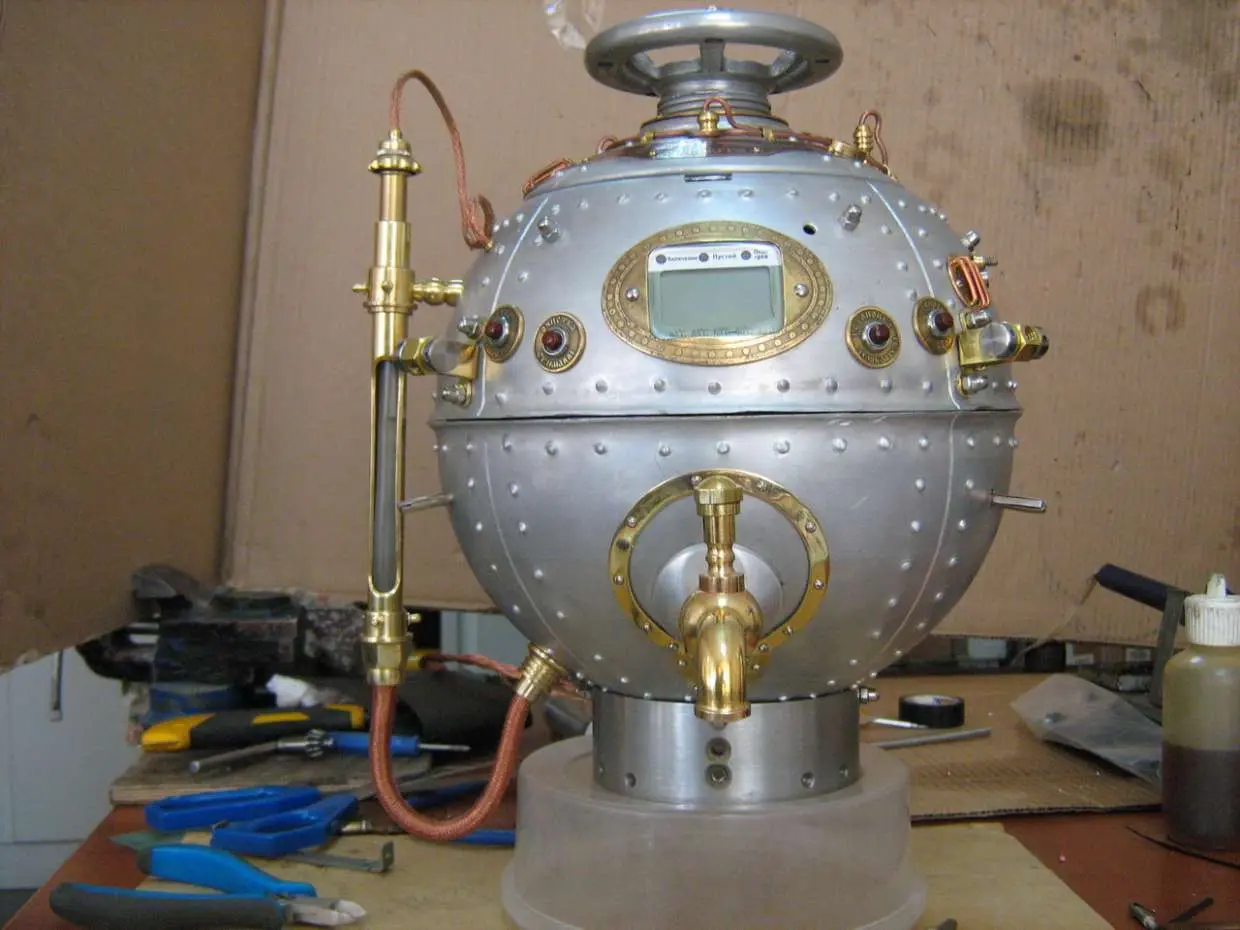

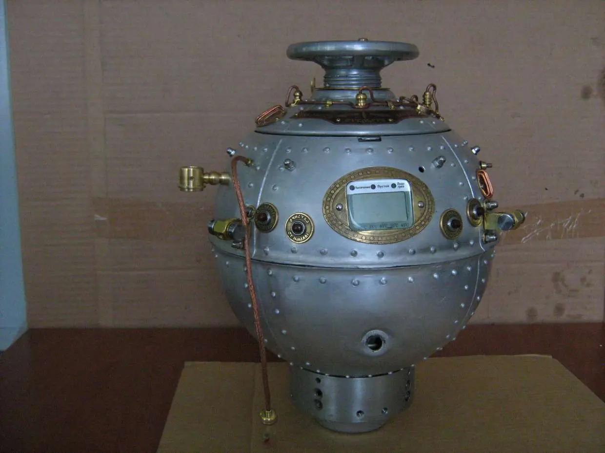

В принципе осталось не так много до завершения работы...
Необходимо продумать как скрыть щель между верхней и нижней полусферой,пока вариант следующий... распилить вдоль полметра медной трубки и обернуть место стыка ... осталось найти трубку. И продумать стилизацию... Кстати про стилизацию,продолжаю (как сказал Валеркин) диссертацию :))
Трубка метражом у нас в автомагазинах от 5мм до 16мм, и не дорого.
Краник легко притирается с алмазной пастой, на крайний случай можно и зубной. Притирал недавно на самовар, серьезно текущий, за пол часа сделал, сам не ожидал.
попробую
сегодня занялся стилизацией, заодно все крепёжные болты и лишние дырки обыграю :))
