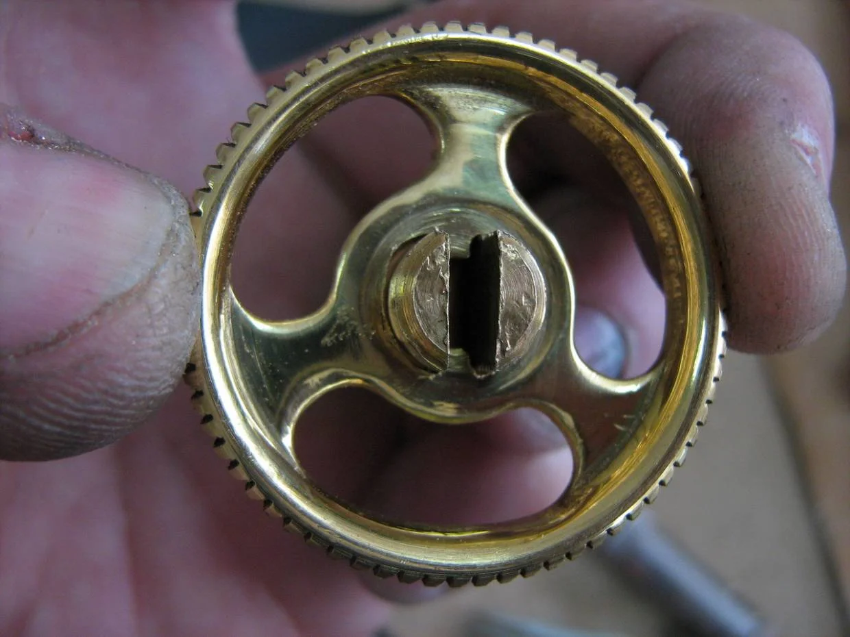

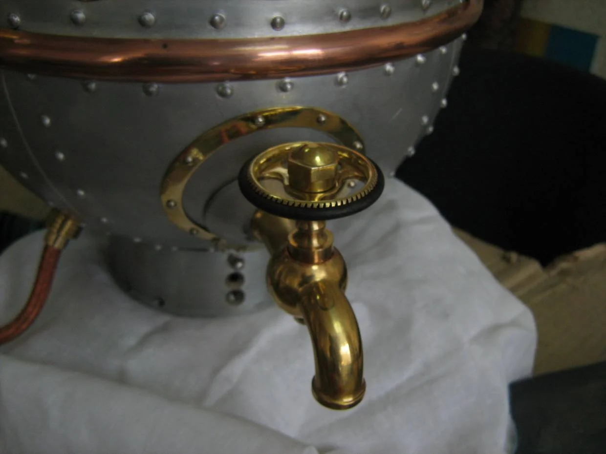

Вот хотел из этой шестерни сделать штурвал для краника,а после экспериментов даже не знаю. Тут для примера выкладываю какой родной рычаг для краника.
Вопрос к Игорю В : А притирать толь конус внешний? Внутренний не надо?

Для достоверности можно заглянуть на форум любителей самоваров, поиск выдает, там можно почитать подробно. Когда мне притащили самовар, я первым делом там пошарил. Мой экземпляр тек конкретно, а сам внутренний конус даже на глаз был овальным. Притирается поверхность к поверхности, т.е намазываем пастой кран, вставляем в корпус и не спеша крутим туда сюда, стараемся более менее равномерно притирать по окружности, чтобы притирка проводилась равномерно. Нажимать при вращении тоже равномерно, слегка. Периодически извлекаем, смотрим результат, Если протереть тряпочкой - видно где трет, где зазор. Наносим пасту по новой и продолжаем. До тех пор, пока поверхность не станет равномерно матовой (касание по всей поверхности). У меня случайно завалялся комплект паст для притирки клапанов, меняя пасты от крупного зерна до мелкого притер где то за час неспешной работы. Использовал три типа пасты, самые мелкие не понадобились. Если течет чуть чуть то можно и зубной пастой попробовать, или другой бытовой абразив (средства для чистки и прочее). Работа в общем простая, осваивается быстрее, чем я это написал.
Буду пробовать притирать.

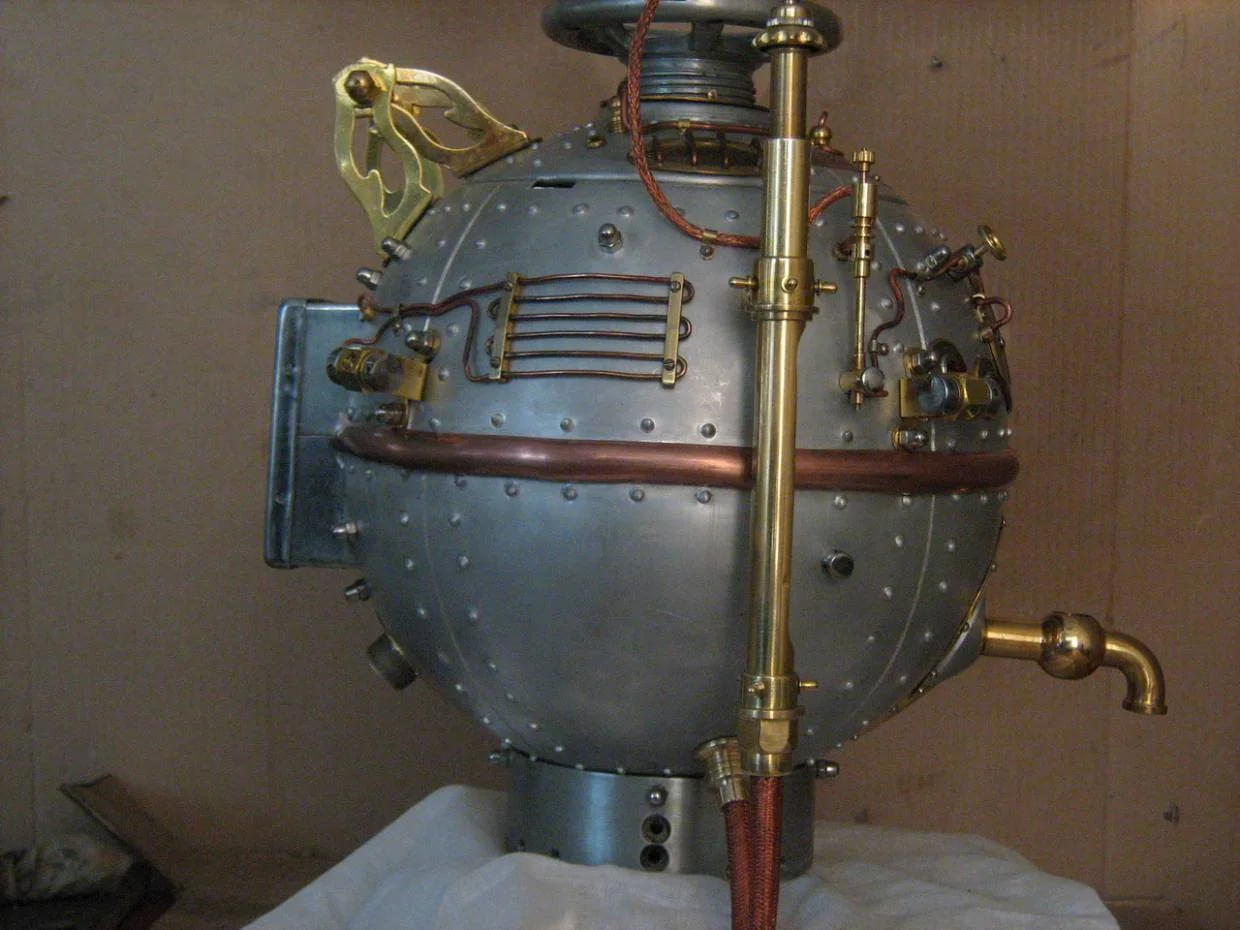

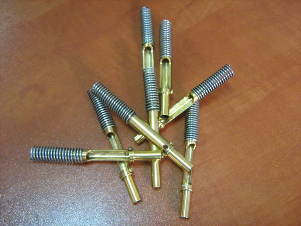

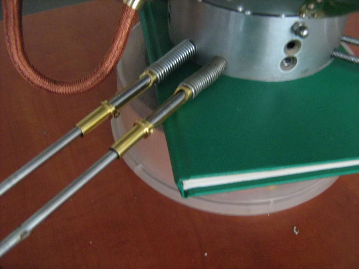

это была самая нудная и муторная работа... б-р-р-р
распилил метр трубки повдоль,напаял с двух сторон резьбу и прикрутил внутри коробки с блоком питания,подгон по размеру вымотал напрочь. каждый раз снимал отпаивал резьбу отрезал 1-2мм и всё по новой.Не фотал потому как всё в опилках было,да и ничего интересного. Рад до ушей что всё срослось практически без зазора. Навыгибал кучу хомутиков для паропроводов,проложил,закрепил
Ну вот верхний этаж стилизован.

Офигительно:D
спасибо, честно говоря уже и самому нравится :)).
Хотя косяков куча (как мне кажется)

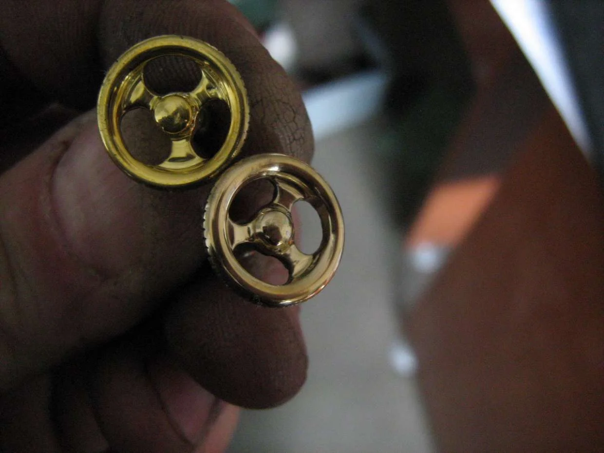

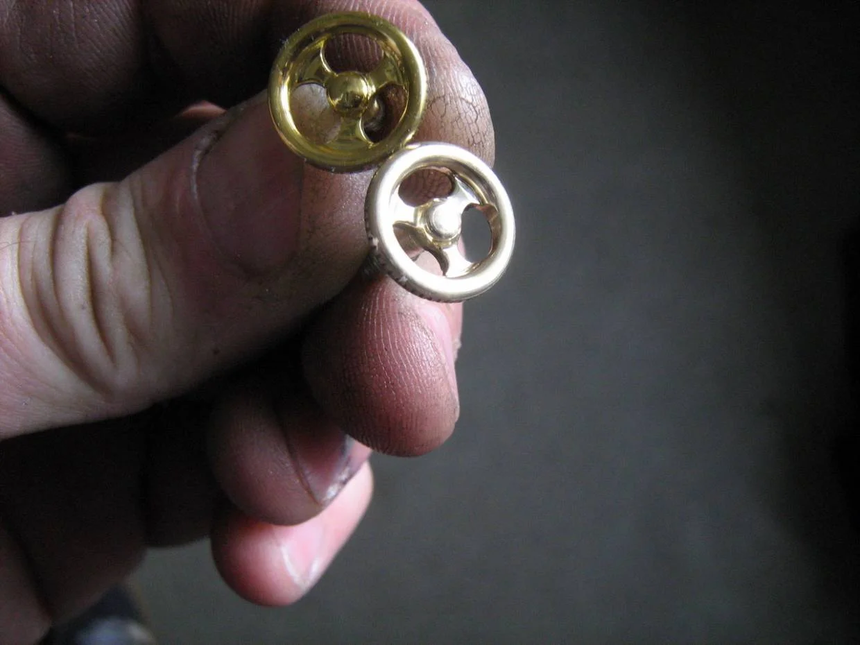

выточил штурвал на кран, по краю проточил углубление под резиновый пасик
ПОРА СОБИРАТЬ :))

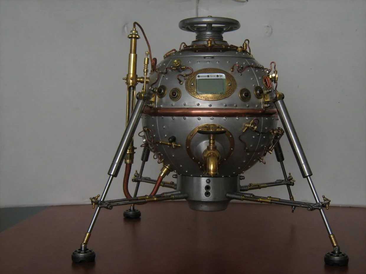

Собрал... на фото видно что одной опоры на задней правой ноге нет :))
Ищу...
осталось финальные штрихи, мелочёвка... почистить , опору прикрутить ,видео, финальные фото...
Я молчу.. просто завидую белой завистью...
Завидую трудолюбию и изобретательности.
Отличная работа!
Вообще молодчуга!!! Самый последний начал и уже закончил! И КАК!!! Просто улетно!!! С нетерпением ждем видео! Отличный кандидат на победу!
да ,ладно Валеркин, вот всего этого у тебя никак не меньше... а даже и поболее будет :)
Так оно по аллегории батискаф или летательный аппарат?
Интересный вопрос :)). Вообще то вначале планировалось как "матка" для остальных стиморгов, по мере отсутствия материалов скатилось к модулю посадочной (может лунной?) станции. :))
Дык в отпуске был... да и каждый день занимался

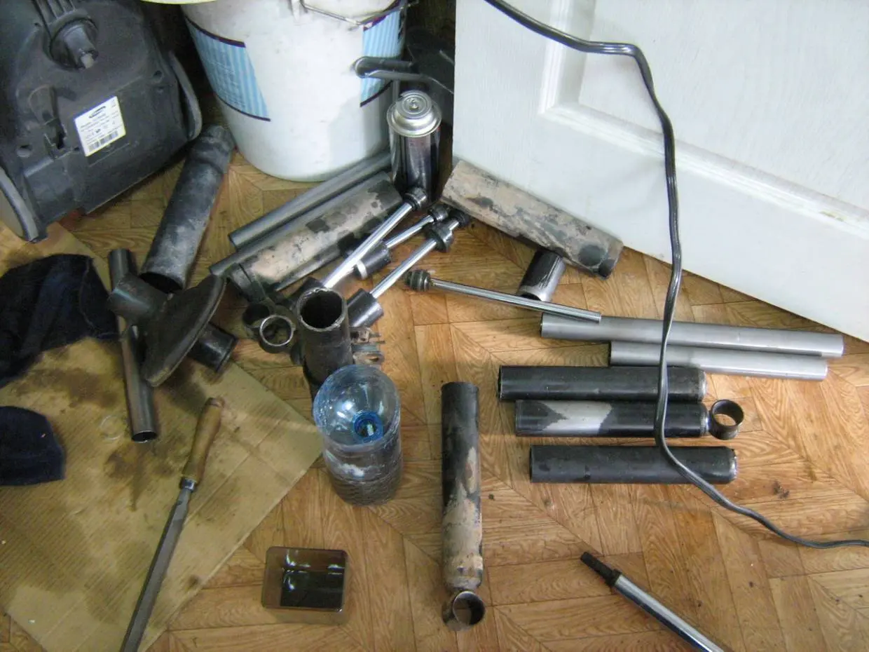

Итак... Всё... работа завершена. Сегодня нашёл последнюю ножку ,правда для этого пришлось распилить в общей сложности 9 амортизаторов :)). Оказалось что клапана у них разные по диаметру и конструкции. Ну всё получилось.
финал...,часть фото со вспышкой,часть без

тут как бы добавлю. При закипании идёт короткий звуковой сигнал (короче 5 раз пикает :)) ). Подсветка водомера светится несколько секунд после нажатия кнопки. Так же видно что можно выбрать один из режимов поддержания температуры 95,85,60,50,40. Каждое нажатие кнопки один пик :)).
Очень порадовало что резиновое кольцо полностью оправдало ожидания. Крутить удобно и не обжигает. Честно говоря притереть краник не успел.Да и интересный эффект, стоит открыть один раз краник и он перестаёт капать. Может потом притру,хотя и не факт... может и сам притрётся:)). Просто пока некогда . Всё наваливается в ОДИН день,конец отпуска(выход на работу),Д.Р, день посёлка и ещё и комиссия на работе с пристрастием (аварийной тренировкой).
Так что это пока всё.
Классный самовар! Отличное исполнение!
По капающим каплям в начале видео я уж подумал а не самогонный ли аппарат это, но концовка все же убедила в том что это чайник :) Исполнение вообще добротное, задумка и реализация на высоте. Только по видео не видно что ты там нажимал, но это мелочи. С такой штукой и на чай позвать в двойне приятно. На гостей реально впечатление произведет такая тема на кухне космическая. Приятного чаепития :)
прикольно получилось, ух и здаровый ты самовар собрал как мне показалось, такой на кухню никуда и не приткнёшь :) И ещё немного критики :)) как мне показалось так экран кривовато установлен или это глюк.
