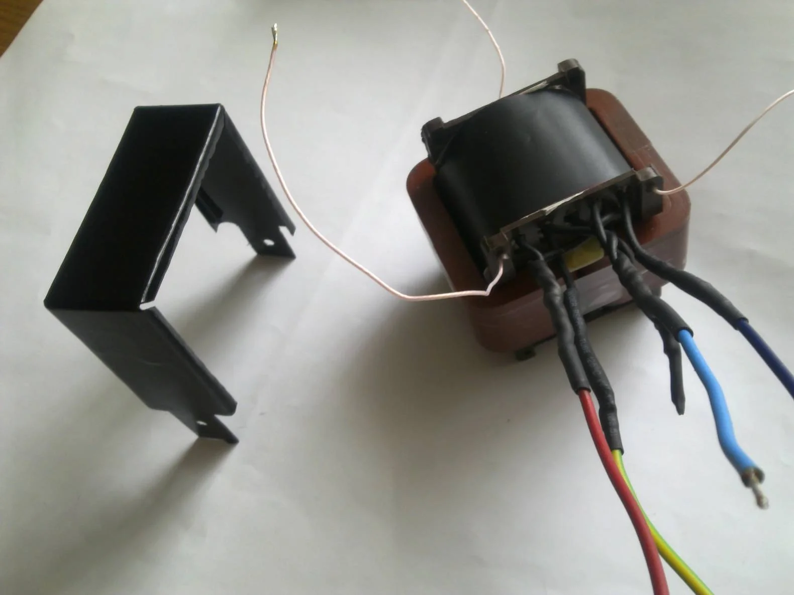

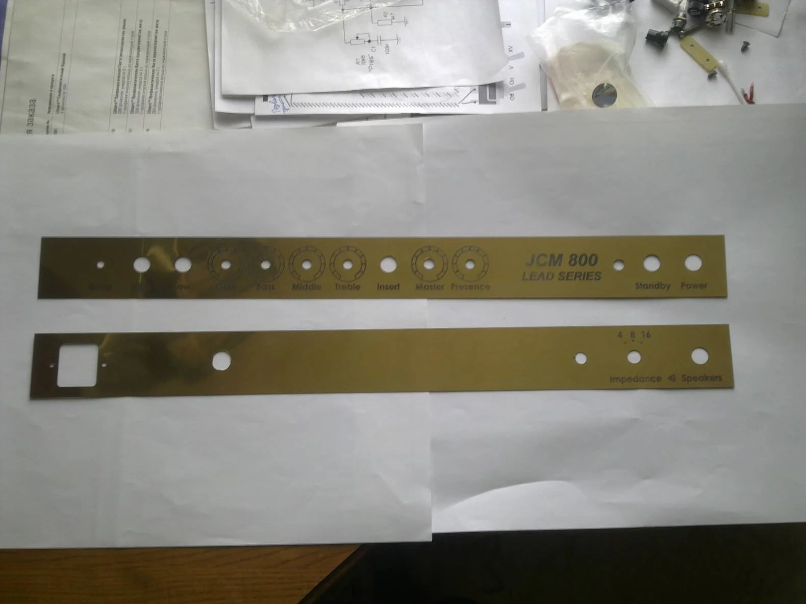

Вот шасси, лицевые панели, и трансы.

Хоть это и мой первый лампач, но я был очень доволен звуком, всё заработало как надо. Был правда немного фон переменки , но немного подшаманил накал ( сделал искуственную среднюю точку резисторами по 100 Ом на землю от накала) . Также сделал экран между выходным трансом и лампами преампа. Фона стало меньше. Поставил ещё экранирующие колпачки на первые лампы преампа. Хорошо звучит и на чистом, и на перегрузе . Также отлично дружит с разными грелками- дисторшинами, правда в Low-вход. Чувствительности High- входа для них нереально много, в него можна включать просто гитару, и можно получить отличный родной перегруз, без никаких грелок. Чистый звук очень чистый, плотная середина- точно Маршал)) . Насчёт громкости- её для квартиры было нереально много. Регулятором Мастером громкости нереально было выставить тихую громкость- сразу был резкий скачок, поэтому я решил добавить Второй Мастер громкости , так называемый PPIMV (по схеме) - сдвоенный потенциометр на 470 кОм , который я поставил перед сетками выходных ламп EL84 . Сразу стало возможно накрутить домашнюю, тихую громкость , имея два мастера громкости . Плюс в таком режиме должны прожить дольше выходные лампы , так как на них можно ограничивать сигнал.
Ну и ещё одна особенность монтажа- я вынес мощный ( 10 Вт) катодный резистор выходного каскада наружу , так как он очень греется, независимо на какой громкости играет усилитель.
На фото видно добавленный Второй Мастер громкости, на задней панели , посередине.

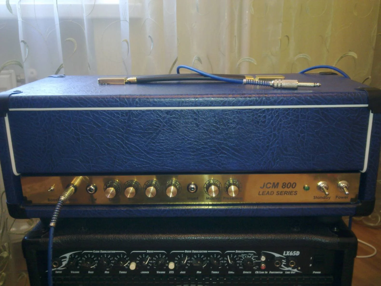

Ну и завершающий аккорд - собрал всё в корпус, который сделал из 15 мм фанеры, стенки скрепил металическими уголками + клей Момент 88 . Обклеил винилкожей. Кстати, больше всего трудностей возникло именно с обтяжкой фанерного корпуса, потому что это был мой первый опыт с обтяжкой корпуса кожзамом . Сначала попробовал клеить на Момент 88 . Но , когда я приклеил нижнюю часть , дермантин начал вздуваться пузырями, и деформироваться. Поэтому я отклеил, почистил, и новый отрезок винилкожи клеил на обычный ПВА ( основную часть), а все торцы и стыки промазывал Моментом 88 для большей надёжности. По торцах совсем не вздувалось, только там есть один важный нюанс- надо сразу, пока ещё не застыл клей аккуратно притереть все края, немного их растягивая при этом, чтобы винил лучше натянулся , и потом не было складок. Вобщем, результатом доволен, учитывая, что это мой первый корпус для лампача. Логотип Маршал заказал в одной местной канторе по рекламе и лазерной резке. Одна надпись обошлась в 3 $ , я заказал сразу с запасом, ещё 4 шт., может потом сделаю ещё какой-то из Маршалов.

Ни и так сказать резюме ( эпилог) . Мой первый гитарный лампач служит мне уже почти 3 месяца, за это время он меня очень радует своим звуком- классический роковый перегруз, для дома- идеальный вариант. Немного напрягает постоянное перетыкивание штекера между входными гнёздами High и Low . Можно конечно же переделать коомутацию на реле плюс футсвич, чтобы был один общий вход . Но почему-то так никто не делает, кто повторял этот замечательный усилитель , просто это уже будет не настоящий JCM800. Потеряется та аутентичность концепции усилителя. Вот например в усилителях Hi Watt ( на которых играет Девид Гилмор из Pink Floyd ) , вообще 4 входа , и ещё их можно соединять перемычками, чтобы настроить нужный звук.
Недавно возил свой Маршал к друзьям на репетицию, чтобы хорошо отслушать его в нормальный кабинет 4*12 и на нормальной громкости. Потому что весь потенциал гитарного лампача раскрывается, когда на большой громкости преамп раскачиват фазоинвертор и выходной каскад, помимо основного родного пергруза. Это самое вкусное для многих гитаристов. В принципе, его мощности ( 15 Вт) оказалось достаточно , чтобы раскачать кабинет, и общий звук тоже всем понравился . Но вот по сравнению с другим гитаристом, который играл через настоящий 100- Вт Marshll JCM800 , мой конечно же сразу немного потерялся в общем миксе . Ну это вполне логично- у 100 Вт больше запаса по мощности, больше напора в звуке. Это всем понятно. Так что вывод- мой лампач больше подходит для домашней игры, чем для репитиций. Но ничего, у меня ещё есть пара новых выходных ламп EL34 ( которые мне также подарил ув.Юрий George Smith ), и это грех, чтобы они лежали просто так без дела. Поэтому вскоре хочу начать делать ЖСМ 800-й на 50 Вт на этих лампах . Хочу свой следующий лампач сделать уже полностью по всем правилам- навесной монтаж, оригинальные Маршаловские трансы Classic Tone , " те самые " проходные кондёры SOZO , и т.д.
