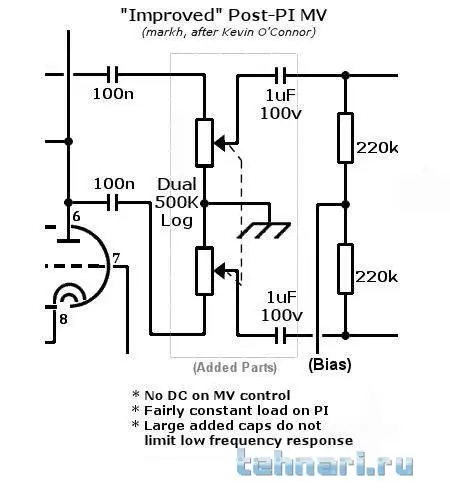

Привет )) Печатку внизу прикрепил в архиве вместе со схемой, по которой я делал. Но всё-таки сейчас я бы делал ламповый усилок только навесным монтажом , так правильнее будет. Свой следуюющий гитарный лампач я буду делать полноценный JCM800 на 50 Вт на 2-х EL34 , и только навесным монтажом, уже купил монтажные гребёнки и толстый гетинакс специально для этого .
В архиве есть всё- схема гибридного усилителя ( преамп- от ЖСМ800 + оконечник пуш-пулл двухтакт на EL84 на 18 Вт ) , две печатки- одна под обычные металоплёночные кондёры, а вторая - под Виму ( я делал на них) . Обе печатки 100 % рабочие, если всё правильно распаять и собрать . Но всё-таки Вима для гитарного перегруза не очень подходит, хотя на чистом звучит просто сказка . 800-ку надо собирать лучше на кондёрах SoZo или Mallory . Ещё очень рекомендую добавить в оконечник второй регулятор мастер громкости PPIMV ( сдвоенный переменник на 470 кОм-1 мОм ) - он ставится после фазоинвертора , перед оконечными лампами. Без него для дома нельзя будет выставить тихую громкость, сам это проверил. Схему с PPIMV тоже выложу .

Вот ещё может кому пригодится схема 800-ки на 50 Вт ( 2204) и лейка с навесным монтажом под него. Ещё скину распайку входных гнёзд , чтобы понятнее было , и схему PPIMV .
