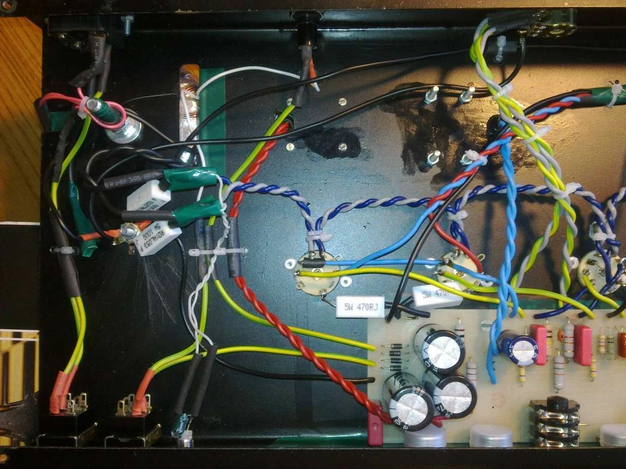

Да, сначала был отвод от средней точки обмотки накала , но при такой схеме было много фона переменки от накала. Поэтому я сделал старым проверенным способом- по 100 Ом с плеча на землю. Фон переменки исчез. Так делает большинство , можно ещё поднять накал , но я это делать не буду- и так всё устраивает. Есть ещё немного наводок от первой лампы- но это надо купить экранирующие колпачки.
Вчера немного усовершенствовал свой лампач- сделал второй регулятор Мастер Громкости между фазиком и выходными лампами ( сдвоенный переменник 470 к на каждое плечо) , так называемый PPIMV ( см. на схеме ниже). Сначала я ступил, и собрал без него, но потом очень пожалел об этом .....Это очень нужный регулятор в этом Маршале, так как ним можно регулировать сигнал непосредственно перед сетками выходных Ёлок 84, ну и соответсвено контролировать когда они входят в перегруз от фазика. Без него этот Маршал начинает орать уже даже на 5 % громкости, так как выходные лампы постоянно были с максимальной амплитудой на сетках. А с ним- просто сказка, можно спокойно выставить домашнюю громкость, при этом сохраняя нужный гейн и перегруз самого фазика преампом. То есть не нужно зря раскачивать выходные лампы , если хочется домашней громкости с высоким гейном. Как то так, думаю вы поняли о чём я. ))))
Так что совет тем, кто захочет собирать этот гибридный Маршал с преампом от 800-го и выходом на 15 Вт, то впаивайте этот регулятор PPIMV ОБЯЗАТЕЛЬНО , иначе для квартиры тихой громкости не получится - очень громкий он без него tehnoyxi . Но это касается только ламп EL84
Очень нужная доработка! Я сам в этом убедися на своём фендере:) Без него ну уж очень громко, тем более у меня на выходе 6L6 а не ёлки.
А по поводу накала.... Я когда делал транс, у накальных обмоток сделал отвод от середины, плюс ко всему, разводка проводов накала прямо по учебнику :) Ничего не фонит. Фонят межблочные провода, но чуть слышно. Основной фон от дисторшн преампа.
Очень нужная доработка! Я сам в этом убедися на своём фендере Без него ну уж очень громко, тем более у меня на выходе 6L6 а не ёлки.
Да, 100 % , очень нужная штука!!! Вот только что весь вечер обкатывал доработанный лампач- как взял в руки гитару, так и не мог оторваться, ощущения от игры- просто великолепные, АС\DC , Scorpions и Metallica играются на ура. Самый главный плюс этого Мастера ( между фазиком и выходом ) даже не в том, чтобы снизить громкость до домашней, квартирной( хотя это тоже огромный плюс), но и в том, чтобы на малой громкости получить Маршаловскую стену звука , т.е можно поиграться с разными уровнями перегруза как фазика, так и оконечника по- отдельности. Это самый большой плюс !!! Больше всего мне понравился звук, когда преамп нормально грузит фазик ( около 40-50%) , а регулятор PPIMV находится на домашней громкости . Вот теперь я оценил все приемущества второго Мастера

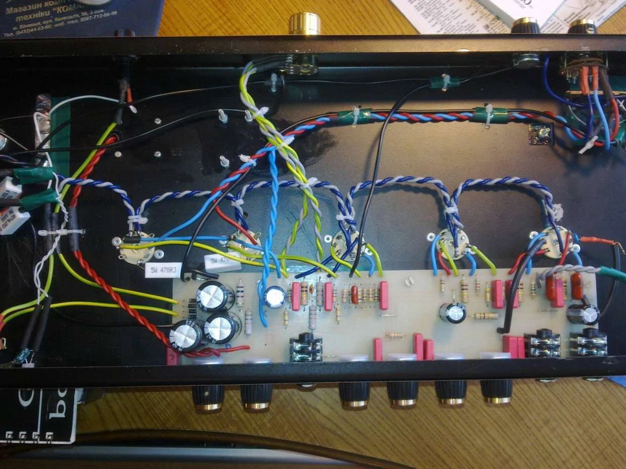

Вот ещё пару фото окончательного вида распайки подвала. Там видно второй мастер громкости PPIMV 470 к, который я установил на задней панели . С таким расположением от него нет наводок, поэтому я и не выводил его на лицевую панель, а то от него были наводки на преамп. Вернее, не от самого пота, а от проводов конечно же. Также попробовал поменять местами провода к первичке выходника - так стало хуже, лампач начал раньше заводиться ( свистеть ), поэтому поменял всё обратно как было. Также проверил везде напряжения- накал под нагрузкой просел до 6,0 В, анодка тоже везде нормальная, на анодах ёлок- около 280 В на каждое плечо.
