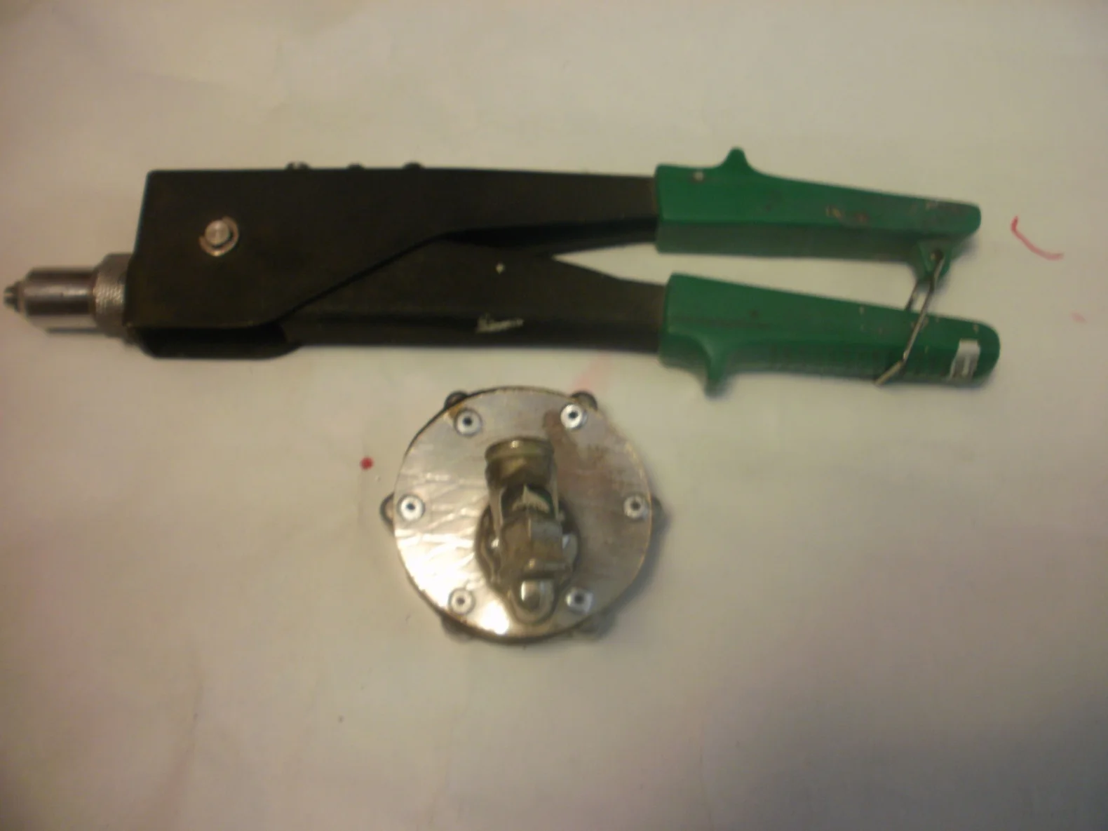

Однако, в полный рост встает проблема герметизации. Уже есть решения?
Попробую заклепать отметил маркером, между кольцом и краном положить прокладку пока не решил какую может из резины
    53.6 KB · Просмотры: 82
Не, тут заклёпывание не поможет, если только проложить какое нибудь резиновое кольцо. Ну а лучше всего было бы припаять:D
Если гайка чугунная, то припаять вполне реально, а алюминий - не факт. И, еще саму резьбу надо герметизировать. А вариант - гайкой зажать шайбу с нагревателем а краник закрутить в отверстие к ручке, не рассматривался? Может так проще?
Я так и хотел, думаю с резиновым кольцом будет герметично
Может быть использовать бытовой герметик?
Хорошо было бы. Но его нельзя применять для изделий и материалов, контактирующих с пищей
Может быть, резьбу загерметизировать можно при помощи ленты фум
Просверлил шесть отверстий в кольце и кране

Вырезал резиновое кольцо

Заклепал заклепочником

На резьбу наматал ленту фум. Все получилось герметично, только из одной клепки была течь, высверлил ее и заменил, теперь все нормально.

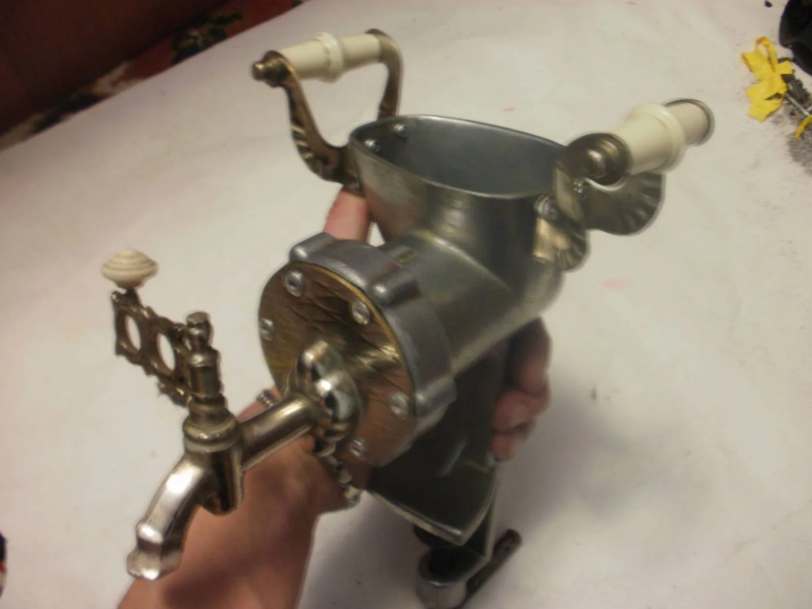

Сегодня отчистил мясорубку от холодной сварки и приклепал одну ручку

налей в нее кипятка и проверь,просто при нагреве расширение у металлов разное)
Думаю будет нормально, когда проверял затыкал отверстие где ручка пальцем :D, наверное с кипятком этого не получится :D
Приклепал вторую ручку

Интересный зверь получается... )))
