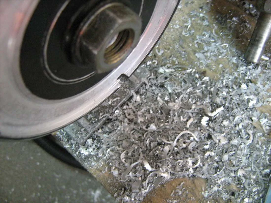

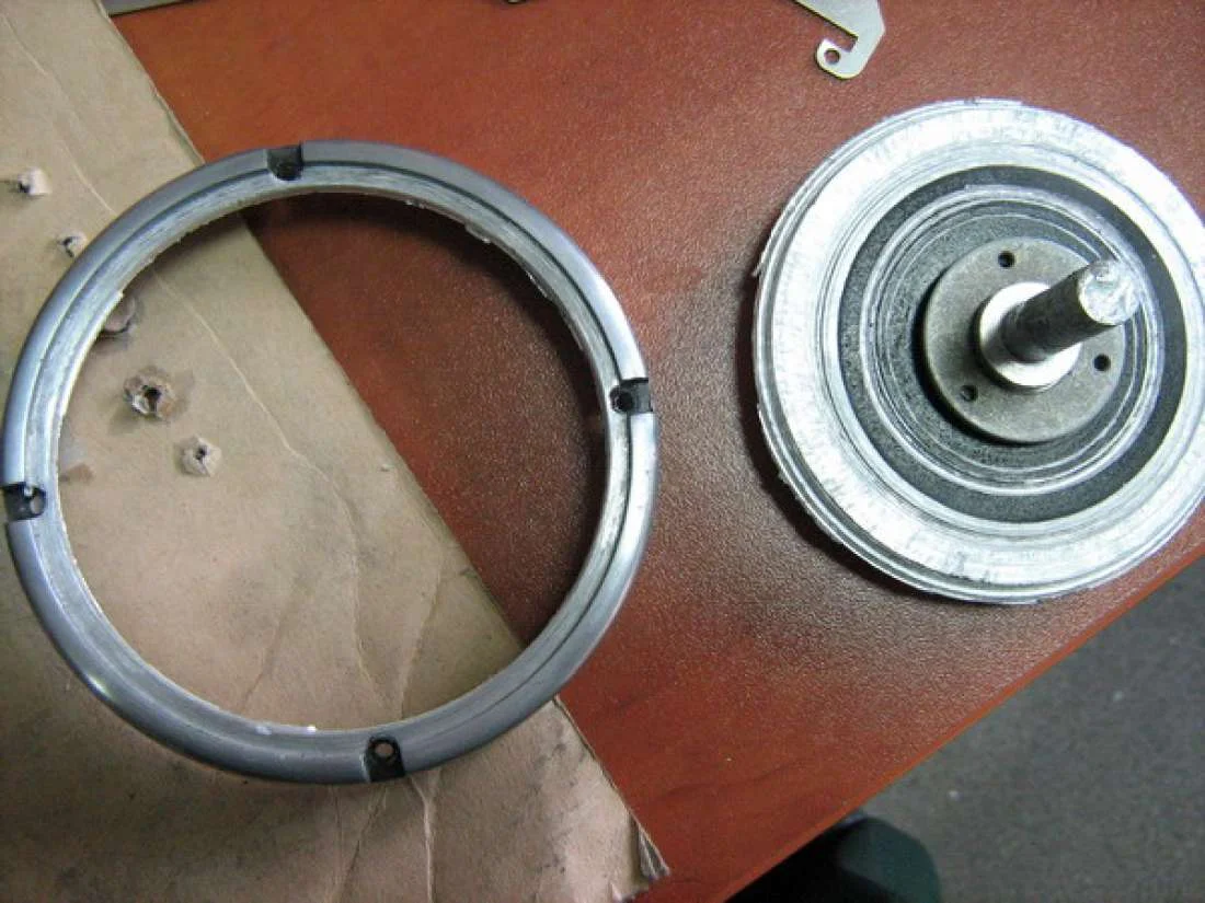

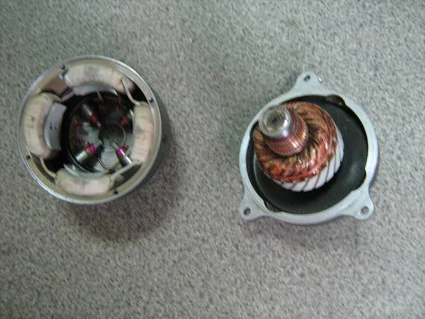

Итак. Разбираем двигатель (от промышленного магнитофона, нашёл на свалке полуразбитый ) их там три двигателя было.
Слева целый справа разобранный
Ничего не выкидываю,всё пригодиться
Теперь из передней части вытачиваем такую деталь
из задней такую
Вот так это делалось

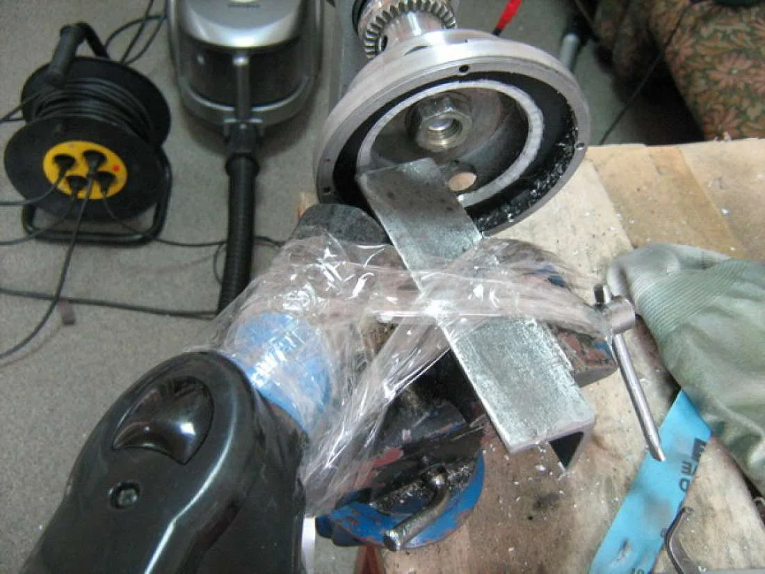

Странно.... написал за 10 минут , а делал месяц :)
Точил резцом из обломка напильника.
Примерно по 3 миллиметра в день,больше не получалось т.к заготовка перегревалась и аллюминий просто мялся и царапался.
всё же для меня загадка, как ваша дрель так долго выдерживает такое издевательство ? :) я убиваю 1 дрель за полгода - год, при этом самое тяжёлое что ей делаю, это бывает миксером раствор перемешиваю...
Ну дак и дрелька там БОШ. Довольно-таки не плохая по надежности и качеству исполнения.
Судя по работам и по долговечности дрели это явно внеземные технологии - A.D. признавайся с какой ты планеты?
:) :) :) Да местный я,местный, российский :)
А дрель .... да, БОШ только написано на ней made in Switzerland
Приобретена в 2004 г.

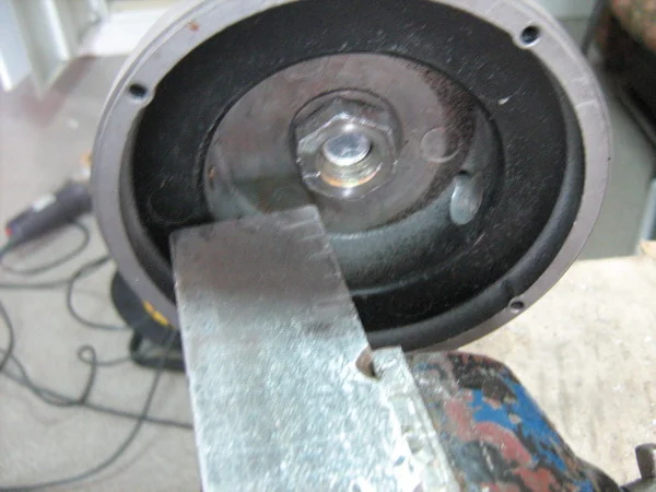

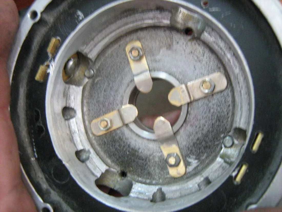

Ещё несколько фото процесса

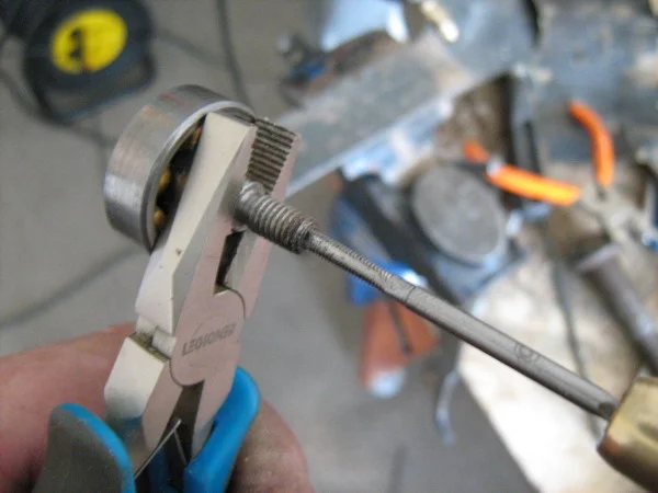

отпиливаем часть вала (вместе с подшипником)
сверлим по оси и с боков через эти отверстия будут проходить провода к ВЧ
нарезаем резьбу для контрболтика :)
вытачиваем основание рычага
сверлим отверстие,нарезаем резьбу
накручиваем на вал
контрболтик

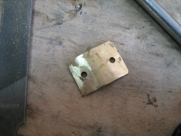

для того чтобы динамик нормально влез в корпус делаем (спаиваем) кольцо из полосок латуни
для прочности внутренюю подкладку приклёпываем заклёпками
вот такие гаечки сделанные из шестигранника
припаиваем к кольцу
скручиваем и немного обрабатываем

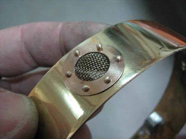

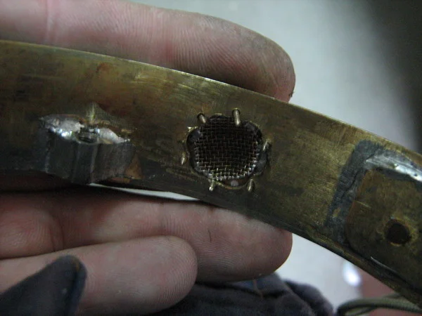

Спаял второе кольцо и мне показалось что надо бы сделать отверстия пас.
Вот что из этого выходит :))
в шайбы впаял мелкую латунную сеточку,..... дальше понятно. Крепиться это всё будет на 6 заклёпок диаметром 1мм вот тут и гланая загвоздка .Никак не смог сделать такие заклёпки из меди , намучился отбил все руки... результат нулевой.
Решил точить из латунной проволочки диаметр 2мм . Вот как это выглядит. Сколько таких сеток поставлю- пока не знаю...
