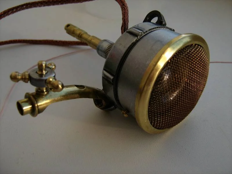

Блестеть-то оно будет!! Лак ещё больше блеска придаст
ни чего подобного, я лакировал полированные поверхности глянцевыми лаками всякими причём, в т.ч. специальными лаками именно по металлу...эффект такой как будто полиэтилен натянули на железку
просто автолаками не пробовал такое красить, поэтому не утверждаю точно в данном случае
полированный металл без покраски лучше смотрится, просто часто бывает что нужно создать защитное покрытие чтобы он не окислялся, поэтому приходится жертвовать блеском ради этого
Абсолютно согласен.
Всё таки колонки не флэшка:)) И естественные потёртости им (в отличии от флэшки) не приобрести. К тому же использованы разные металлы,Аллюминий,латунь и медь.По прошествии даже нескольких дней,медь сильно темнеет,латунь и аллюминий меньше.Смотриться очень некрасиво.Поэтому решил - пусть всё блестит:))
решил попробовать ,как говорится первый опыт:)).
К лаку нет никаких претензий лёг ровно,хорошо.
Завтра сфотаю сам баллон ,и вч на макросъёмке.
мне очень нравится,сам процесс,а именно применение простых(не специализированных,будь то токарный станок и тп.) инструментов.Одна дрель на все случаи жизни,вот это хорошо,а главное уже можно смело заявить,что такое под силу любому человеку с минимумом инструментов,но сильным желанием,хорошей фантазией и прямыми руками.:tired:
Верно. Крою любой метал покрытием "Rostschützlack". Жидкое, слой тонкий, почти незаметен, гарантия на открытом воздухе 5 лет, очень нравиться.
Сфотал с максимальным приближением.
Лак брал в автомагазине (не в интернете)
Все латунные части залакированы.

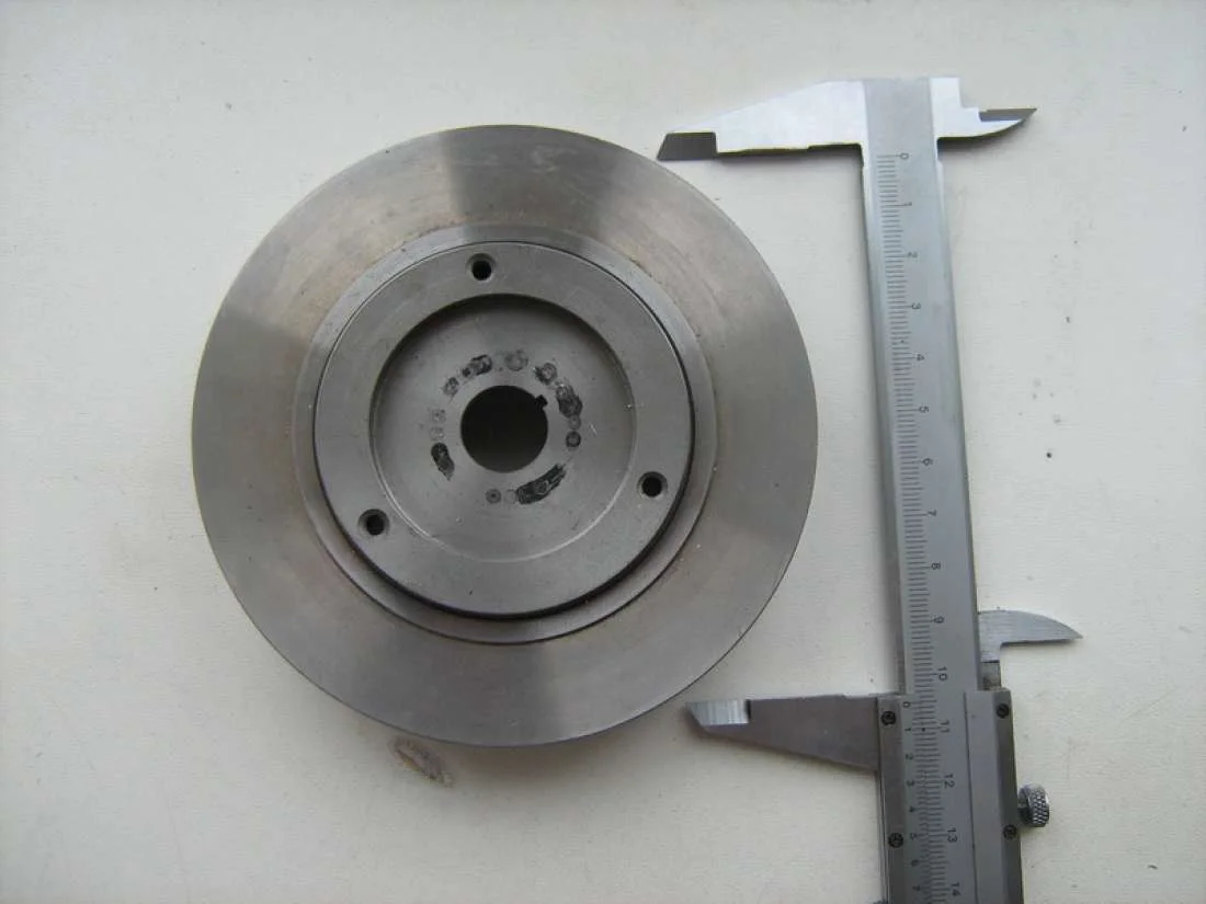

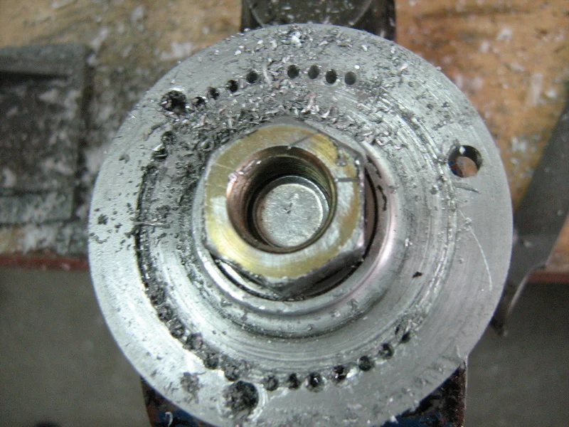

Добрался до подставки...
Это какой то маховик был.
А светло зелёное-это крепление двигателя к станине магнитофона было.
На последнем фото предполагаемая конструкция.,с посадочным местом и подшипником -в него будет устанавливаться стойка.
В торой подшипник будет устанавливаться в маховике.

Сделал посадочное место в основании
Как и говорил -ничего не выкидываем :) из оставшейся части (справа)
точим посадочное место
Делаем это очень точно
нарезаем резьбу
прикручиваем
устанавливаем подшипник со стопорной шайбой

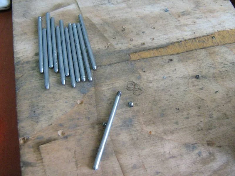

целый день делал шпильки,нарезал резьбу.
    81.2 KB · Просмотры: 127
    56.7 KB · Просмотры: 130
    64.4 KB · Просмотры: 101

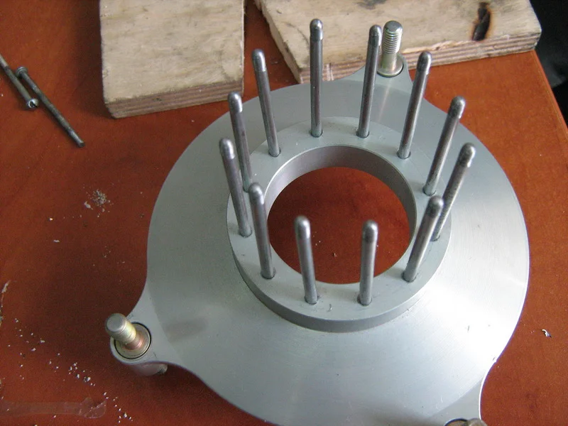

Пахал сёдни как папа карло...
Но... очень уж хотелось посмотреть как будет выглядеть подставка,хотя бы начерно,иначе ничего не получается...

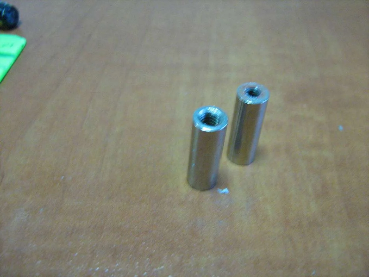

Сначала просверлил отверстия под болтики
Потом мне повезло_нашёл втулки с резьбой с одной стороны на 4мм с другой на 3мм
Обкусил лишнюю длину
Втулки расположены точно точно под отверстиями верхней надстройки и когда вкручиваются шпильки они чётко входят в резьбу втулок

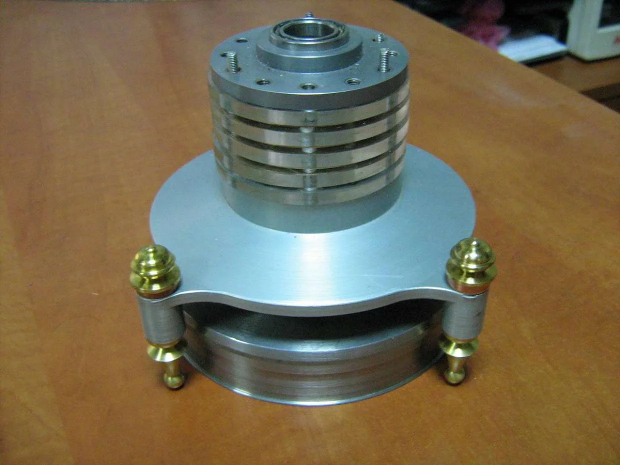

После всех примерок понял что нужно большее расстояние между нижним и верхним подшипником,и решил увеличить высоту надстройки
Выточил пять шайб из плекса 5мм,и переточил латунные шайбы,которые будут стоять между плексовыми шайбами
Нарезал резьбу в местах крепления надстройки 8мм
Выглядеть будет примерно так...
Сейчас подумал...наверное сделаю подсветку в плексе..

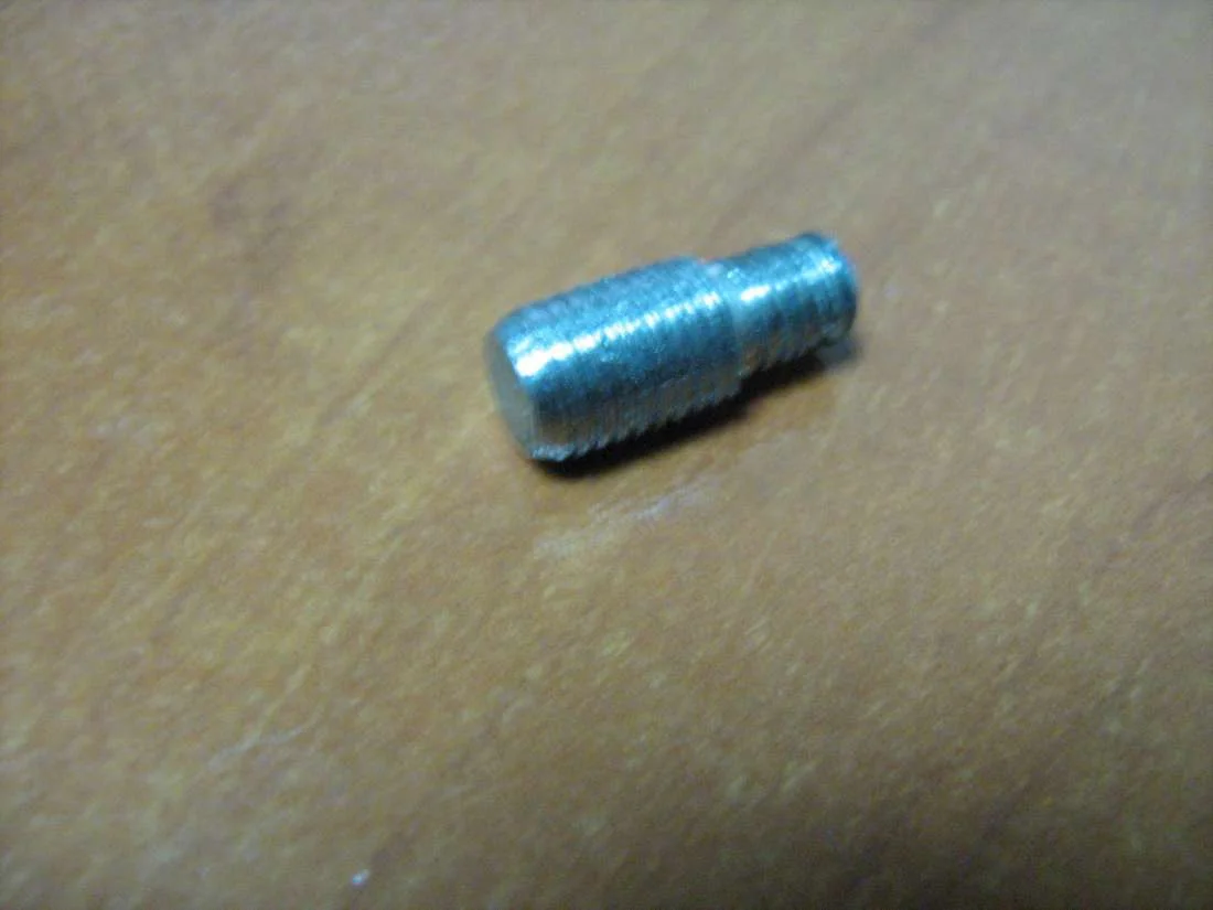

Сегодня делал обратную часть ножек
Сначала напилил шайбочек из медной трубки
Потом выточил такие штуковины :)
переточил болт,нарезал резьбу с одной стороны:мм с другой 8мм
лишнее обрезал
вкрутил
Интересно, только сейчас подумал,а если их наоборот поставить,верхние вниз,нижние на верх:)).
Наверное завтра поэкспериментирую
А может вообще шайбочки медные уберу, хотя они определённую дизайнерскую роль всётаки играют. Ну об этом попозже....
