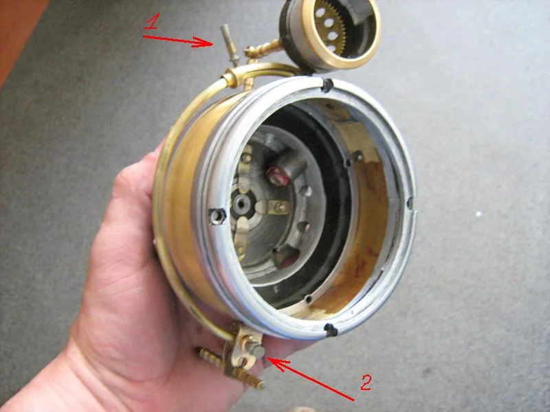

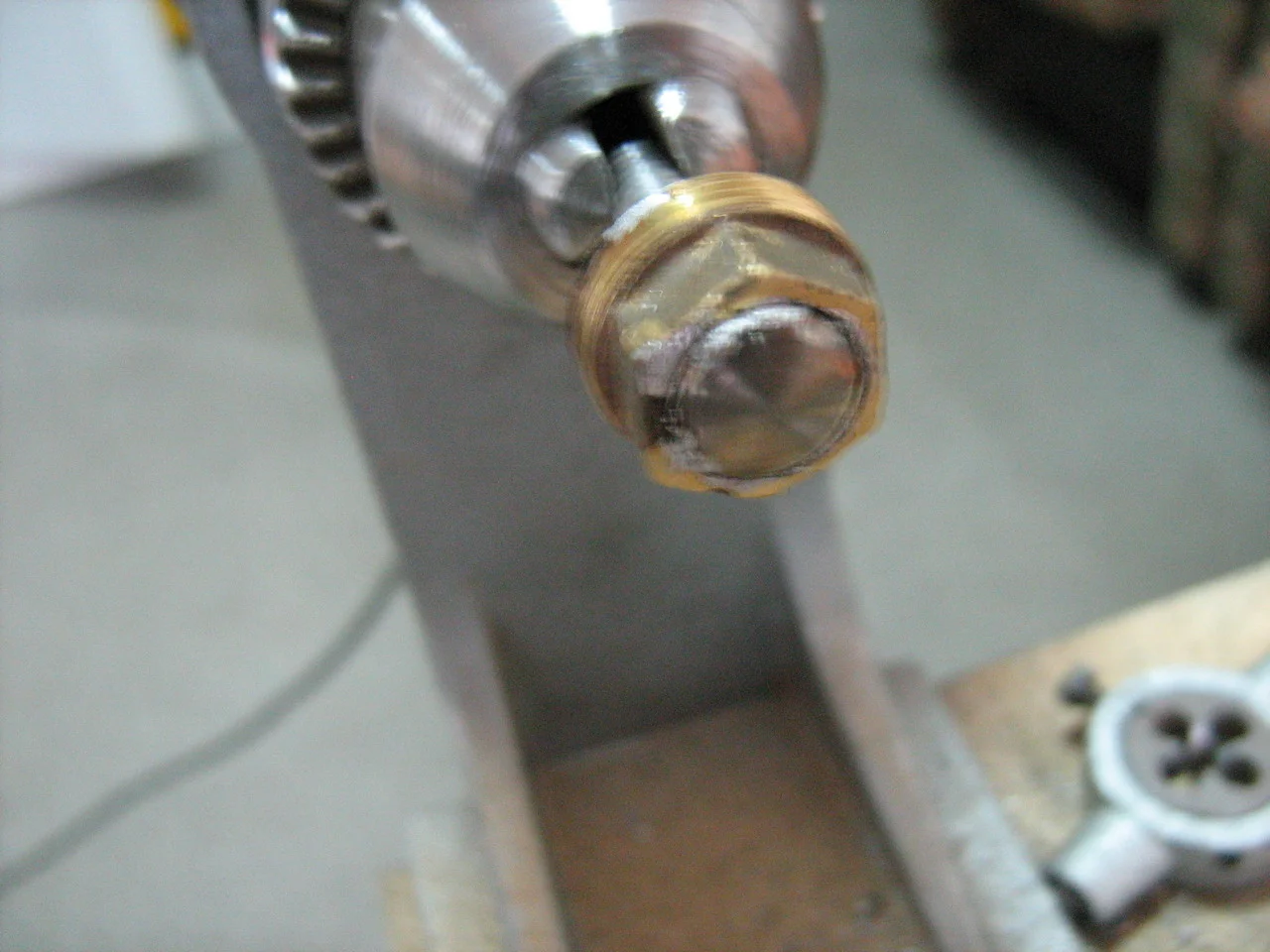

А вот это думаю будет интересно тем у кого нет станков с приспособой для накатки насечки на болтики.
Дело в том что мне понадобились болтики с насечкой,а в связи с отсутствием станка с приспособой,хотел сначала сделать барашки,НО они конструктивно не влазиют (места мало) . По задумке они должны быть на месте 2
Здесь думаю из фото всё ясно,постарался задокументировать пошагово-может кому пригодиться

Надо ооочень точно подогнать латунные вставку что бы она плотно легла в основание

Ну вот -всё просто :))

Уже пригодилось, попробуем, спасибо, хотя подобная мысль приходила и накатка есть только большая. Вопрос: все элементы просто стянуты на резьбе?
Да, просто стянуты на резьбе . И на всякий пожарный :) резьба чуть смазана суперклеем. А что пригодилось -это же хорошо ,для этого и ворки пишутся чтобы кому нибудь пригодились.

Сделал такой барашек .
Он будет находиться на месте 1 и фиксировать всю конструкцию ВЧ от самопроизвольного передвижения по дуге.

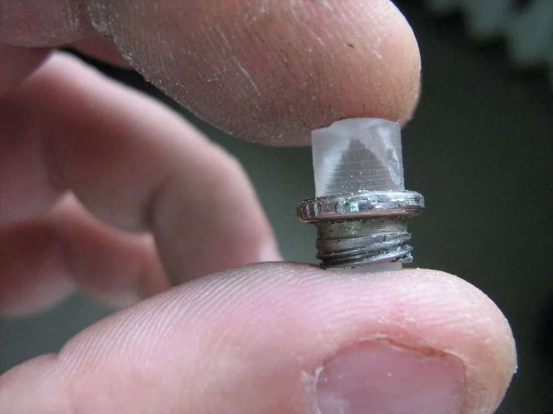

Точим из 5мм плекса стержень
отрезаем кусочек и впрессовываем в резьбу,сверлим отверстия по диагонали

вставляем светодиод
