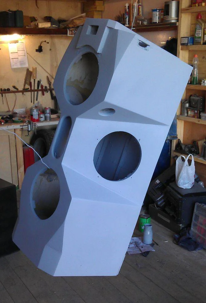

Сегодня провёл первое грунтование. Впринципе неплохо,но грунт густоватый, поэтому первый-то слой я нанёс ибо ещё не критично, всё равно 90% сошкуривать, но скатался и купил разбавитель.
Ну а пока первое грунтование:
не качественное шпатлевание....надо ещё разок пройтись ....
А то! И не разок. И даже не два. Просто на такой грунтовке видны косяки.
Правда если ты про скол у отверстия, то это фигня - там будет герметик по периметру, плюс естественно блин всё закроет. А герметику ещё и лучше схватиться за неровности.
Притараканил таки зеркалку, а то пару дней забывал, сфоткал ещё раз колонку.
В общем помимо ещё слоя (или двух? не помню) грунта, и пошагового выведения косяков шпатлёвкой естественно между этими операциями всё шкурилось.
В итоге колонка опять на просушке:
Шкурю пока что шкуркой 180 зернистости, в дальнейшем естественно (перед покраской) пойдёт 500 и 1000. Но даже на 180 уже ощущается некая глянцевость (фиговая естественно, но есть)
В общем надеюсь завтра продолжить этот нудный, но чрезвычайно ответсвенный процесс подготовки поверхности к покраске.
В общем вот ещё одна фотка:
С виду та же фигня что и предыдущая, но за ней кроется ещё три слоя грунта и 3 шпатлевания недочётов :)
В общем на завтра в планах ещё один или два слоя грунта и начну наносить краску.

вот сейчас явный прогресс...
межгалактический корабль :D
Корабль потихоньку идёт к завершению, но пару парсеков пройти ещё надо :)
Сегодня провёл финишное грунтование и покраску. В целом хорошо, но не так идеально как хотелось бы, плюс один косячок нарисовался.. надо как-то его бы исправить, хоть и не хочется портить покраску.. Ну в общем попытаюсь побороть лень и исправить.
Ну а на сегодняшний день имеем это:

Мне нравятся формы, но вот недочеты шпатлевки все ещё видны.
а она так и будет вертикально стоять?
Приоритетно - да, там всё же какое никакое стерео будет боковыми динамиками, плюс плеер сверху и громкость там же. Да и опыт показал, что класть её понадобится только если захочется на ней посидеть.
Ну как я и говорил, я не волшебник, а только учусь :) На а некоторые косяки, например вокруг отверстий под динамики, спрячутся под динамиками.
