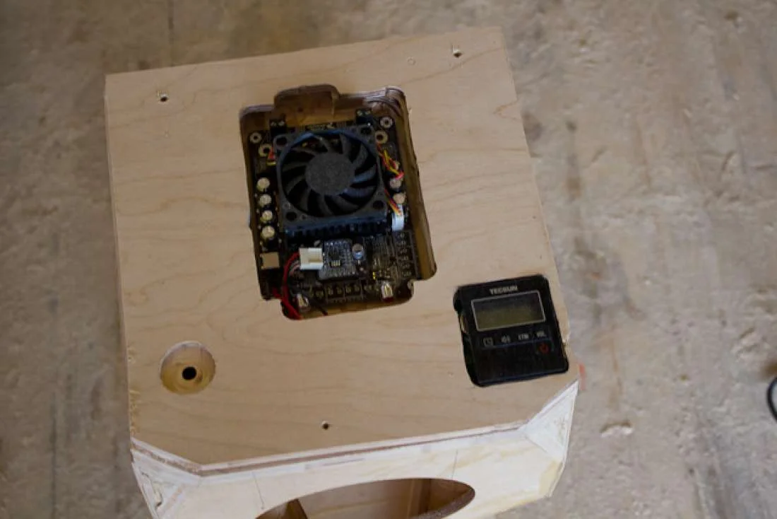

Далее. На первой фото можно обратить внимание, что сверху приклеен лист 10 мм фанеры. Это не просто так. Это была будущая заготовка для мест под электронику. Начало вытачивания мест под усилитель и прочее:
Проба установки:

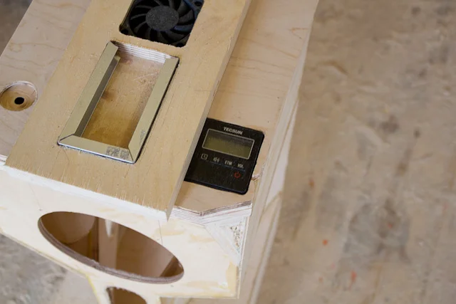

Так же пришлось сделать небольшие выборки под выступающие элементы:
Потом сделал еще одну выборку:

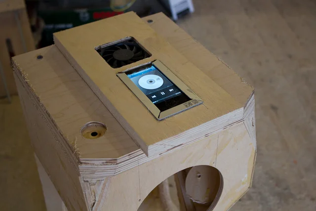

Это моя идея сделать всё по-модному :) Чтобы плееру моему было конкретное место в этой колонке (для себя же делаю)
Есть конечно тонкость, что если будет другой плеер, то будет фактически 100% несовместимость.. Ну тогда можно будет использовать аудио кабель-удлиннитель. Но это потом.

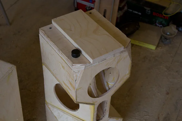

Ну и заодно снятие панелей в обратную сторону:

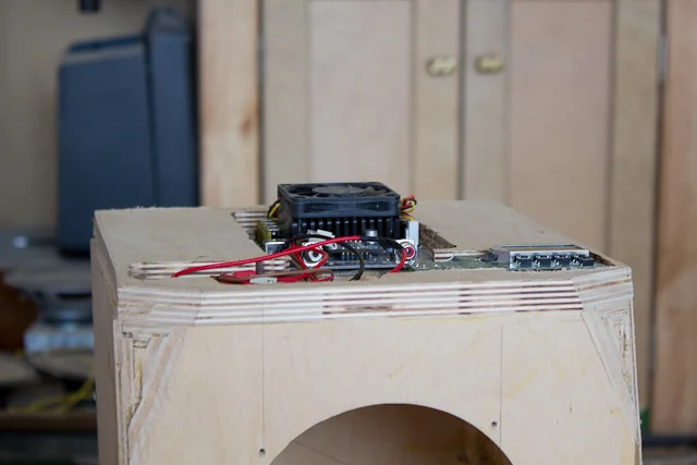

Ну и фотка для оценки высоты этой всей внутренней электроники:
