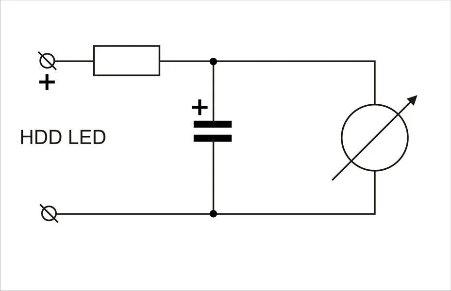

На третей ссылке индикатор не для усилителя, а для HDD, на второй толи схемы не рабочие, толи я не так собрал(они у меня не работали).
А первая ссылка-не знаю...
Вот 100% рабочая схема!!!
    16 KB · Просмотры: 178
если хотите чтобы индикатор работал нормально, то лучше сделать схему логарифмического управления по серьёзнее, я собирал ЭТУ, работает отлично
