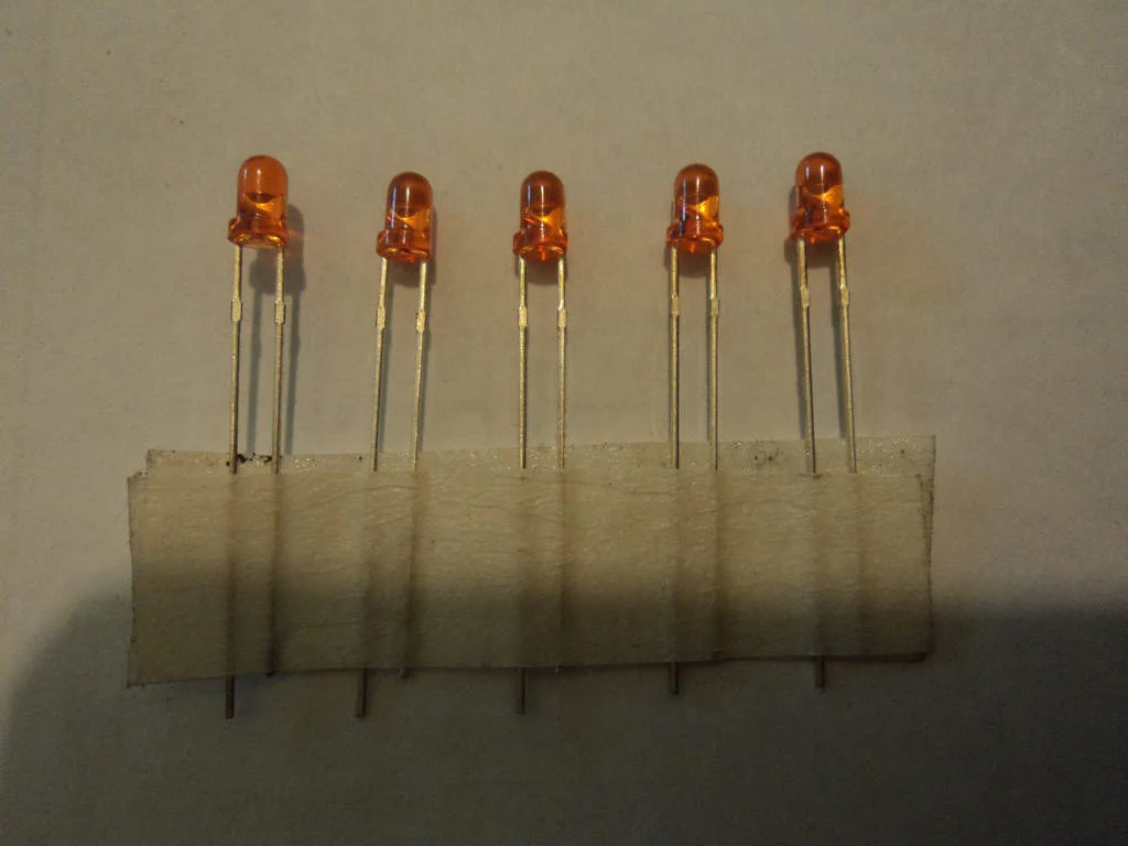

Ребят, включать лампу - ну это уже совсем... Да и света я не думаю, что получу от неё много. Лампы эти - выковоренные мною из телевизора (горизонт 407 по моему...). И что то когда я наблюдал за работой телевизора без задней коышки, там светилась только самая большая лампа - кинескоп :tehnari_ru_203: Вроде бы лампа может светится голубоватым светом, когда ей каюк приходит - может я и не прав, что то вспомнилось к слову.
По поводу цвета светодиода - он в реале более насышенный. Есть еще светодиоды с оранжевым корпусом, но они дают богомерзкой свечение зеленовато-желтым цветом. Ну и яркость у них ниже. Так что поставил, что было.
p.s. Давно видел статью, как подсветить радиолампы усилителя. Так сказать "для яркости" :)
На улице жара, работа идет очень медленно :( Успел сделать блоки светодиодов на подсветку резервуара - снизу зеленые, сверху - белые. Вид блоков и резервуара с подсветкой смотрите на фото.
Так же распечатал трафарет для знака радиационной опасности.
P.S. Кто подскажет, чем залить резервуар? Воду и масло не предлагать. Смола под вопросом.

жидким стеклом?
А он от времени не потрескается?
Не должен.
Я в прошлом конкурсе плафон для лампы делал из жидкого стекла. Получилось замечательно.
И пока не потрескался.
Но сохнуть будет долго, если залить резервуар и ждать пока полностью всё засохнет
как вариант, глицерин + аквариумный компрессор. получатся клевые пузырьки.. )
Долго - это сколько? По объему примерно 200 мл выходит резервуар. Неделя, месяц, больше?
Хитрый план tehnoyxi Думал о нем, но отказался в самом начале - пришлось бы резервуар больше делать.
Так в магазине я этот клей не куплю. Нужно что то более доступное.

Как думайте, идея заполнить резервуар дихлоретаном не самая плохая?
он растворит все ваши светодиоды, налейте обычный глицерин и не майтесь
Я имел в виду дих+стружка из огр. стекла. И ждать, пока засохнет. Жидкости вообще не хочу наливать.
Бесцветная выходит в копеечку, а лить желтую совдепию - радости мало
так подсветка как я понимаю всяко будет не белоснежная...поэтому не вижу смысла корячиться..
всякие клеи кроме специальных потрескаются нафик, или тупо наполовину высохнут и внутри будет жижа в капсуле...вам всяко нужно двухкомпонентную каку то отвердевающую фигню типа того как я предложил выше через интернет купить реально или смолу...
либо силиконового герметика туда надавить но он не прозрачный

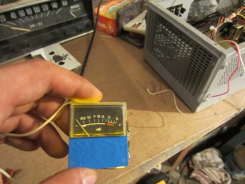

Сделал индикатор на ка2284 и устоновил подсветку в стрелочник.
По поводу ка2284 - заработало со второго раза. Пришлось заменить микросхему. То ли сжог, то ли была уже не рабочая - фиг знает... Микросхему и резистр разместил в корпусе старого китайского БП - по принципу "пусть будет". Видео залью позже (ну... или суда avi скинуть через народ.ру).
По поводу подсветки стрелочника - не нашел резистра нужного, пришлось спаивать 2. Ну а по скольку живем в России - кудаж без синей изоленты? :sinak: под ней небольшой кусочек фольги, для равномерности подсветки.

Сделал фотку в темноте. Осталось залить резервуар и покрасить.
