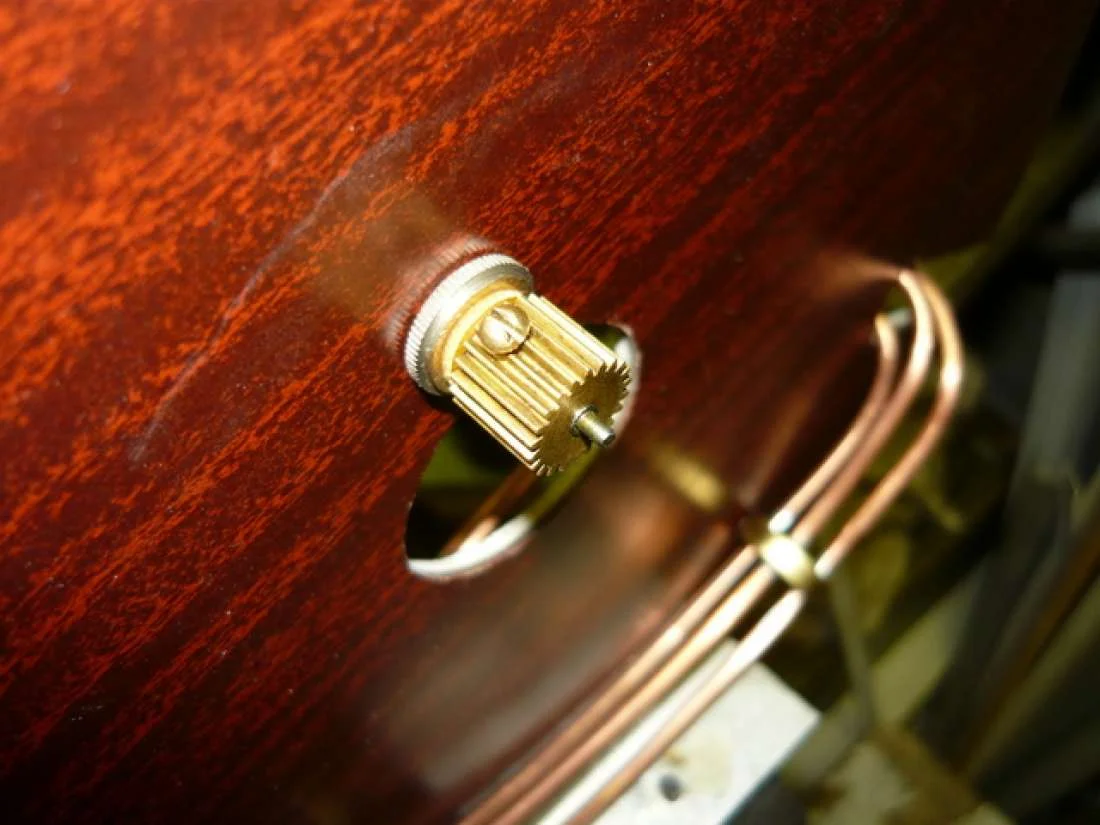

На фото1, пример советского производства, на валу 3мм есть шпонка,
не всё у нас было плохо.:tehnari_ru_942:

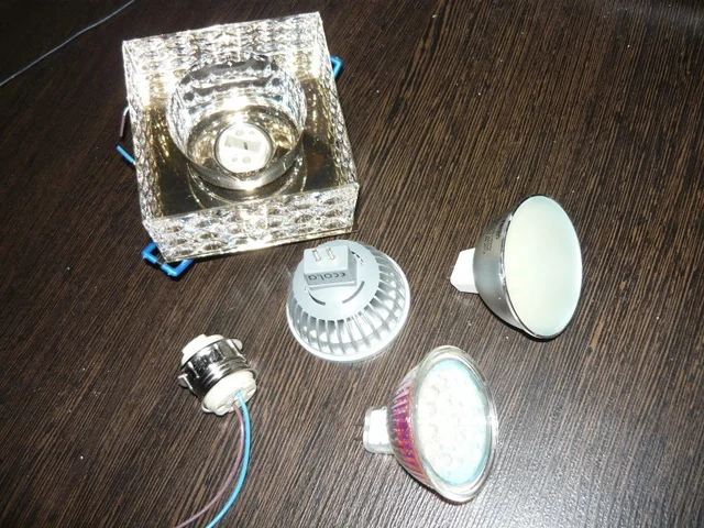

Нарезать резьбу на шурупах и гвоздях не привыкать,
но уж больно муторно, когда нужно десятка два, три.
Может просто сделать из них заклёпки. А это мелочь
для колеса. Еще проблема со светильниками, они под
галогенки, у светодиодных ламп другой патрон, в
продаже отдельно патронов не нашёл. Придется опять
что то кумекать, а это время. Патрон GU5.3 tehno014

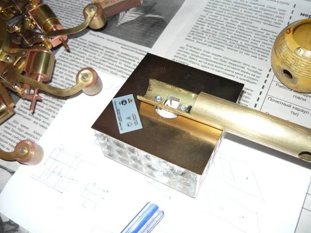

Немного порисовал, придумал как крепить светильники.
Ну и сразу делать, время идёт.tehno014

На картинках получается нормально, а вот в живую какая то муть.
Может только рисовать , а в живую не делать. tehno015
Светильники смотрятся не к месту, хотя ещё два хочу сделать
выше на уровне верхней полки, может картина измениться,
да и панель будет темная с медными накладками.
Посоветуйте что сделать с светильниками, делать самодельные
нет ни материала, ни времени.tehno014
