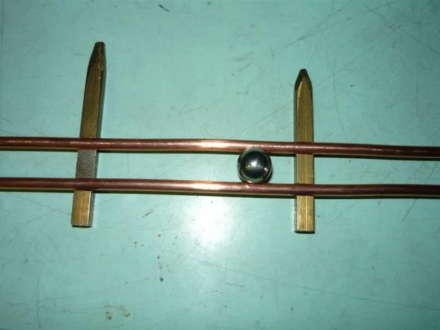

Сегодня прикупил кой-чего, свёрлышки 1мм, 1.5мм, 2мм и медную жилу 10мм.кв.
Закончил вторую крышку на подшипники, начну паять направляющие.

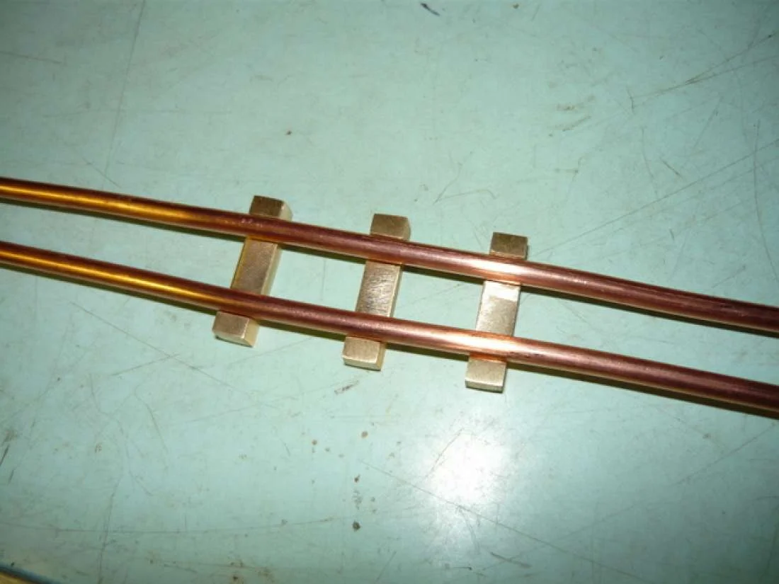

Рельсы - шпалы, начал делать направляющие.
Опять в гордом одиночестве.tehno014

Если помучатся, что то получиться. Сегодня: хотел посадить
всё на заклёпки, даже придумал приспособ отверстия в проволоке
сверлить, первая клёпка даже вышла удачно, но вторая... история не сохранила.
Взял и спаял всё, осталось зачистить.tehno030
