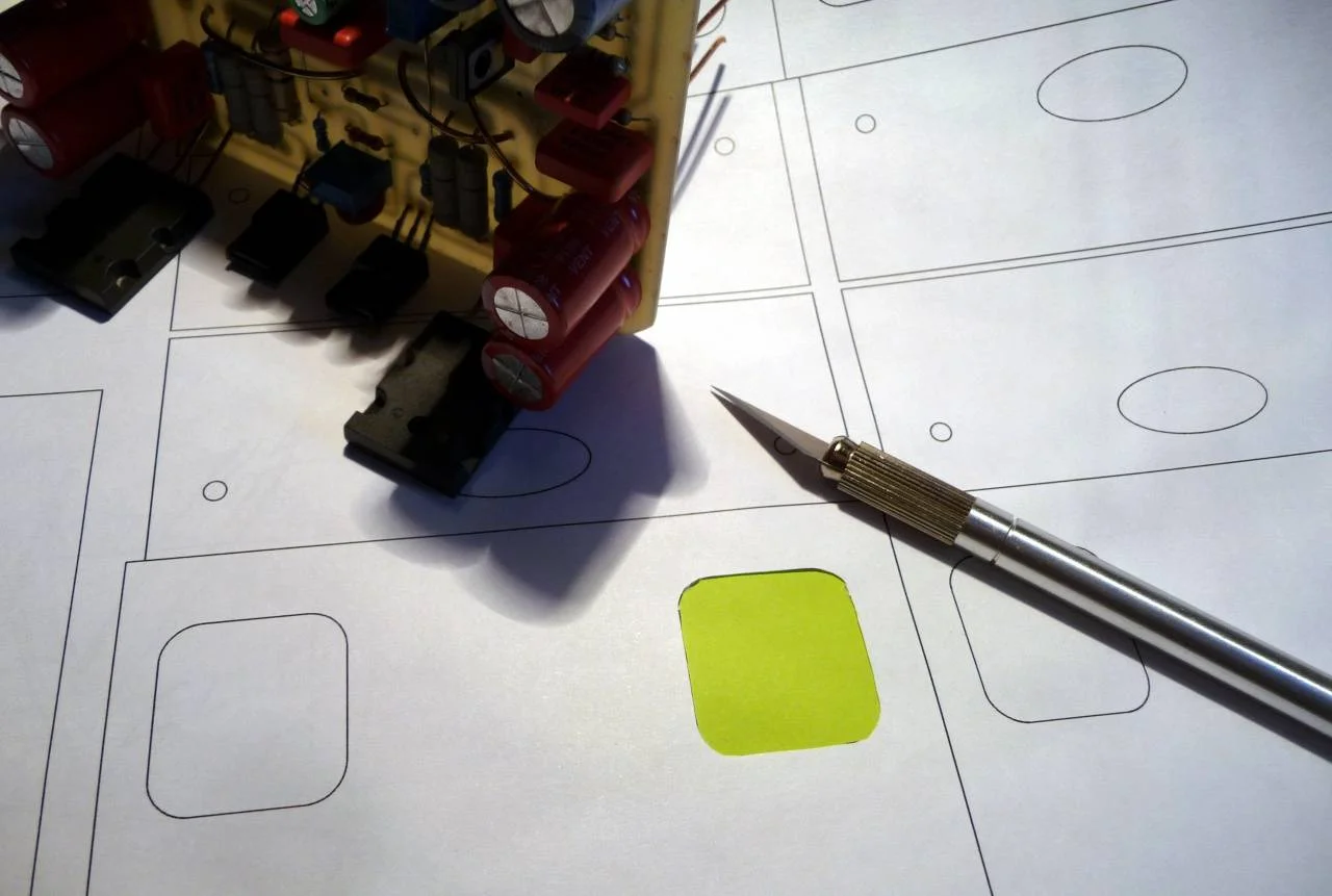

Да хочу добавить прежде чем выполнять резку акрила я все старался тщательно проверить.

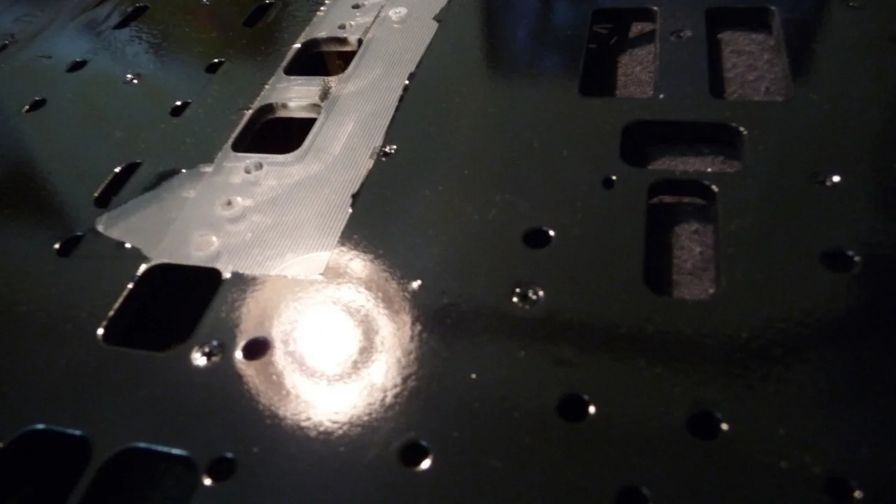

Основной шаблон красился в черный глянец, НО из-за этой долбаной простите сетки в полосочку краска начала скатываться в шарики tehno035. Конечно я все обезжирил и тп. Да, можно было зашкурить мелкой наждачкой , но только на самой первой стадии, а покраска самая последняя стадия. Отступать уже было некуда. Походил посмотрел, решил нанести еще слой и еще в итоге 4 слоя краски легло и дело стало гораздо лучше. Что получилось на фото. Скажу обидно очень было, но результат оказался в итоге не столь плачевным как на первый взгляд. На фото смотрим только на покраску.
