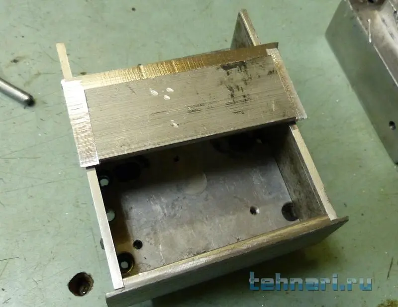

Хочется скорее исправить ситуацию.
Нашёл ещё такого донора, но коробка у него пластмассовая,
нижняя часть радиатор один в один. Пластина довольно толстая,
думаю прикрутить в торец боковые стенки, главное всё замерять
точно чтоб не заедало. Под полозья уже приточился, даже удобней
по готовому. Отверстия крепления коробки совпадают, думаю
это поможет при разметке. Только времени жалко, сегодня думал
начать корпус, электронику делаю параллельно, но время времечко.
Что то уже похоже на коробку...
Пошёл делать боковины, надеюсь всё получится.
Ну вроде получается, может даже что то хорошее выйдет...

Коробка почти готова, осталось самое главное, просверлить
точные отверстия которые влияют на работу механизма,
ошибаться нельзя, поэтому отложу на завтра сегодня устал.
Первую фрезеровал наугад, с этой получилось лучше,
сохранил больше металла. Сегодня пришли ещё 3 пакетика
с детальками, самого главного опять нет, но осталось только
два наименования надеюсь к концу недели доставят.
Фу... вроде разметка прошла нормально, функционирует,
пришлось выточить новые финтиклюшки, корпус чуть шире.
Теперь надо сделать рамку на верх, пока не знаю из чего,
и как её крепить, она должна быть тоньше старой,
по высоте корпус выше на 2 мм.

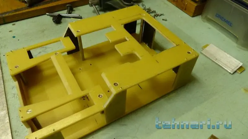

Продвигаюсь помаленьку, сделал рамку, начал делать корпус,
провозился с стойками метал от оси то ли принтера то ли картриджа,
вязкий какой то, замаялся резьбу резать, ещё 4 штуки надо.
Это чтоб шнурок улаживался правильно.
Только вырезал всё надо подгонять обтачивать.
Сегодня занялся платой контроллера, провозился целый день.
Успел ещё вспомнить, как зашить программку, удалось.
Очередная серия кино, что наболтал сам не пойму...
Сегодня "скелет", завтра буду вешать "красное дерево".
непросто будет дерево вешать, ой непросто.
Ну идти лёгким путём не наша задача, иначе зачем было всё это начинать.

Порылся в инструменте, о.. резачёк из ножовочного полотна, подточил
на наждаке и дело пошло, три прохода и насквозь, сам удивился,
полотно хорошее попалось. Вырезал все заготовки, для удобства
разметки закрепил накладки термоклеем, потом посажу на что то
более приемлемое. Конструкция должна быть разборной, для этого
и сделал вкладыши по бокам что бы к ним приклеить одёжку.
Сейчас уже дома делаю всё что осталось, вспомнил о лобзике пилит
он криво много выкрутасов, есть несущественные ошибки,
но как без них.
