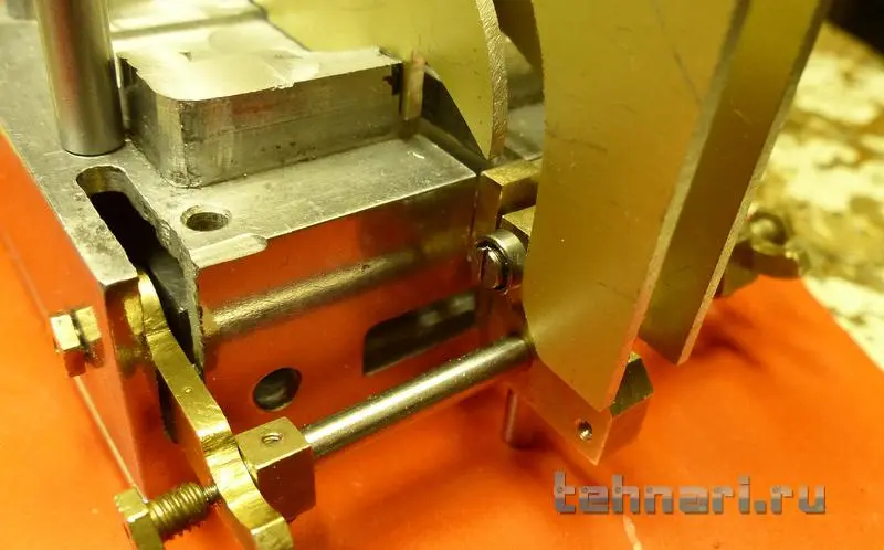

Всё какая то мышиная возня, топчусь на месте,
вот сделал хитрые детальки...

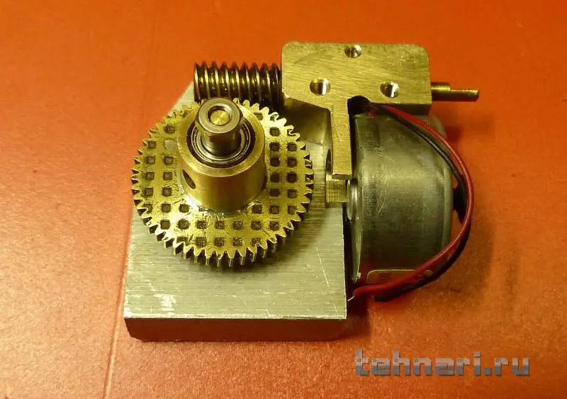

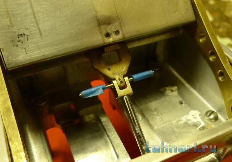

Наконец расправился с механикой, в том смысле что механизм
работает не чего не заедает, осталось сделать редуктор,
шестерни нашёл, выточил ось.
Здорово, с удовольствием глянул бы видео работы механики.
Хороший у тебя станочек, Валер!
Присоединяюсь, и станочек класс и руки тоже, что на этом станке работают.
Позже вот сделаю привод, есть ещё задумка, но пока не до неё...

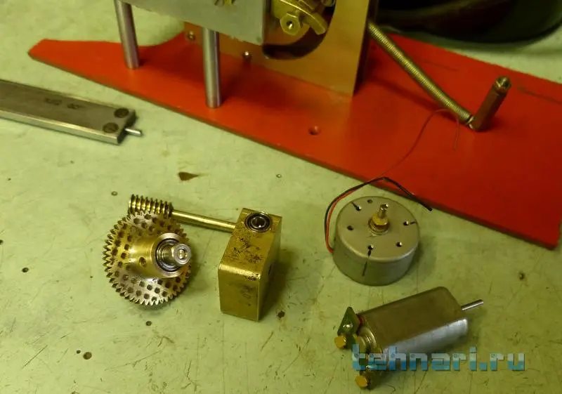

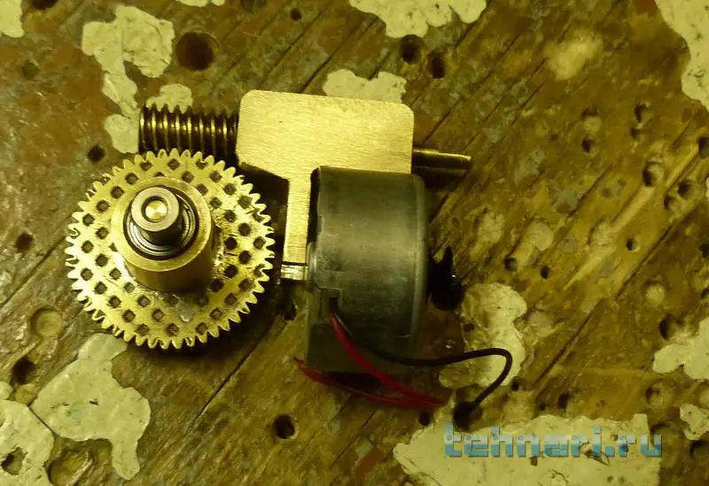

Изобретаю (тупо) редуктор, всё на экспериментах, не каких
расчётов, чистая кустарщина, вот и получается всё долго.
Отрабатываю всё как на макете, хочется всё переделать на чисто,
но материалы, время и возможности ограничены.
Ничего, перед сборкой начисто, всё приведётся в порядок.
Вот ещё что успел сделать, дальше шуметь нельзя,
ещё надо штук пять деталек к приводу :preved:...
Валер, а откуда такая шестерёнка странная? Некоторые зубцы приходятся как раз на то место где дырки в заготовке.
Не понял вопроса, шестерня от школьной "Солнечной системы",
может помните такое наглядное пособие, тут выкинули две штуки,
кое что пригодилось, червяк от механического счётчика какого
катушечного магнитофона.
Не понял вопроса
Если рассматривать перфорированную шестерёнку как циферблат, то зубцы на месте цифры 3 и 9 находятся на месте квадратных отверстий. Ещё интереснее выглядят зубцы на 8 и 4.
Вот у меня и возник вопрос-А в какой-же конструкции применили шестерёнку из вторсырья, а не из цельной заготовки?
Такой рисунок, получается после нагартовки листа латуни шипованными валками с целью поверхностного упрочнения и увеличения модуля упругости на изгиб и скручивание. Так что, такая шестерня это наоборот - круто:wo:

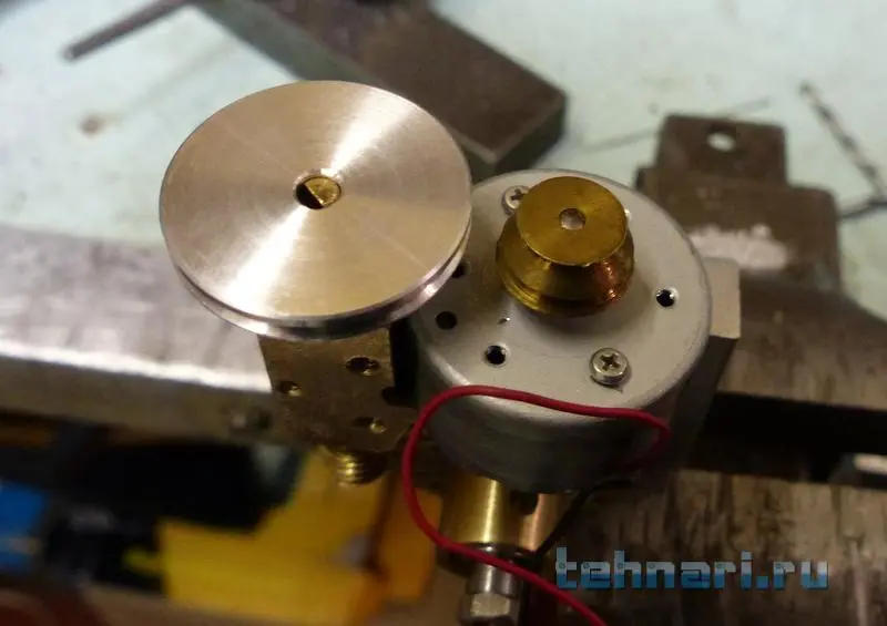

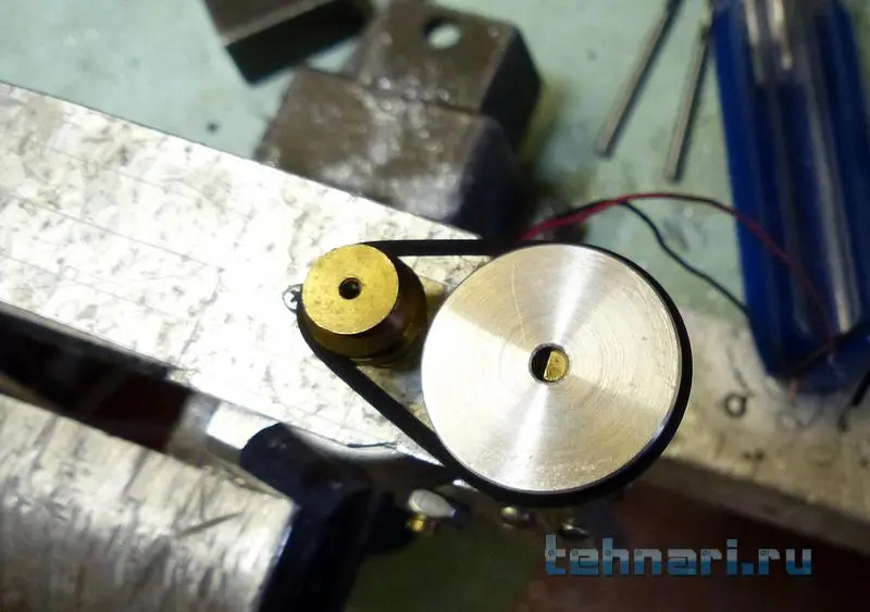

Продолжаю, один шкивок нашёл, другой сделал, осталось найти пассик,
что то последнее время не попадается, хотя есть в DVD, сохранилась
баночка с пассиками со времён кассетников, но там все длинные.

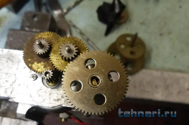

Хотел поставить шестерни, даже нашёл, но там придётся ставить три,
если не получится этот вариант, будем делать. Сейчас надо закрепить
двигатель. :wo:
И что, опять эксперимент, лучше сесть посчитать пять минут,
так ведь натура такая вредная. С пассиком результат отрицательный,
скорость большая и проскальзывает, на очереди шестерни.
Опять же думаю и одной промежуточной бы хватило, но так сила
будет побольше, учится надо было, а не девчонок за косы дёргать.
