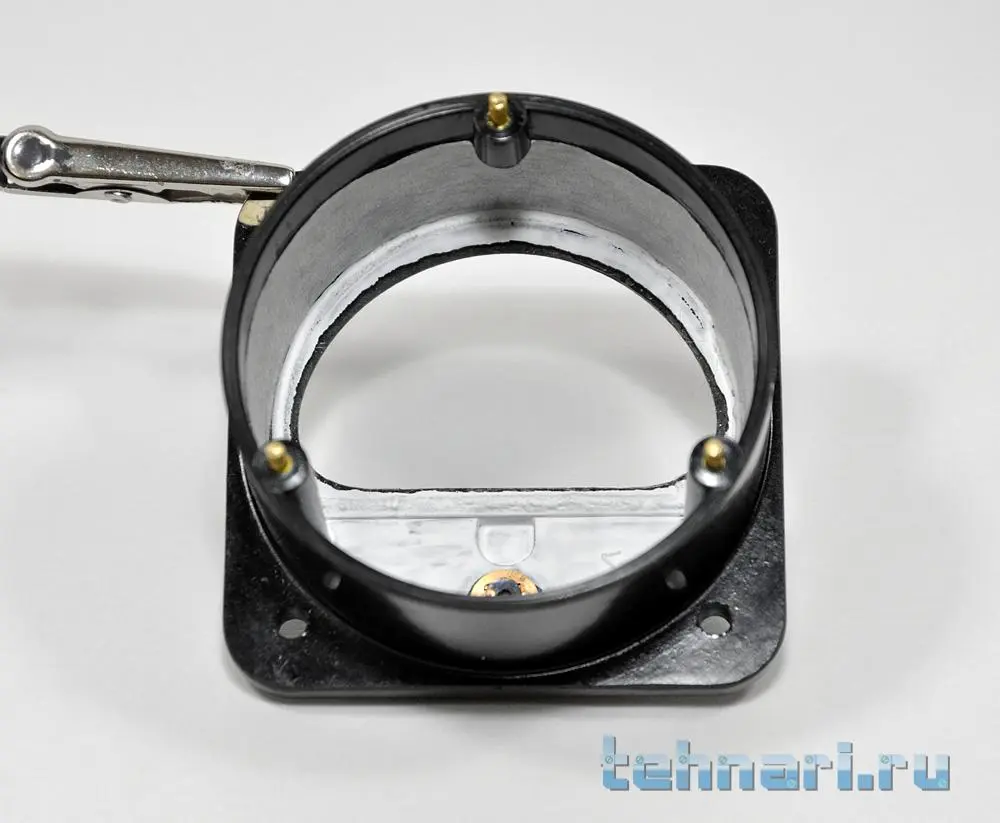

С момента моего последнего обращения к этому кейсмоду прошло гораздо больше времени, чем я планировал. Сейчас я вовсю работаю над новым проектом, но решил ненадолго отвлечься и доделать этот. В нём пока не хватает важного элемента — подсветки. Старый и уже отработанный вариант, когда я устанавливал 2–4 больших светодиода под шкалой, мне разонравился. Стрелочный прибор с такой подсветкой неплохо смотрится спереди, но если заглянуть сверху, светодиоды буквально впиваются в глаза. К тому же они дают тени от стрелки и ограничителей её хода и всё-таки образуют различимые световые пятна.

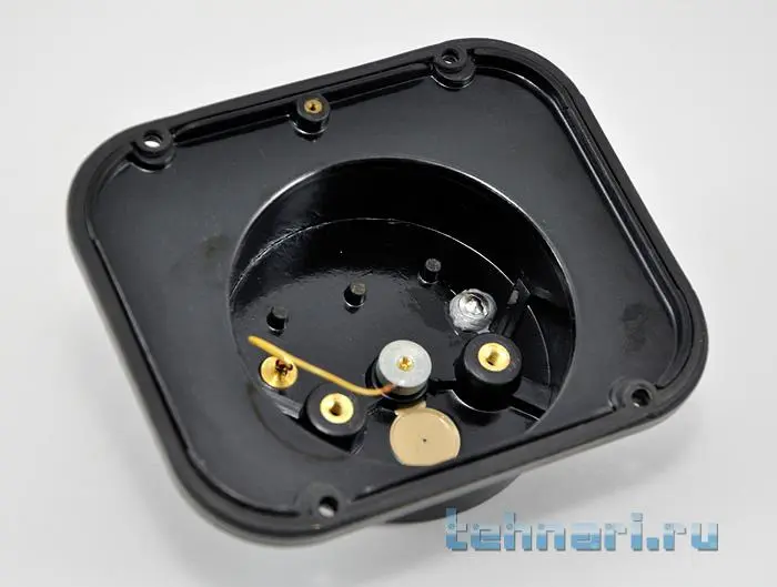

Я долго ломал голову над тем, как сделать нормальную подсветку. Сначала хотел купить светодиодную ленту, но дяже самая узкая из доступных не поместилась бы в половину моих измерительных головок. Плюс её продавали только катушками по 5 метров. Затем я решил сделать светодиодную линейку самостоятельно и закупил под это дело крошечные SMD-светодиоды размерами 1,6 на 0,8 мм. Ценой невероятных усилий я разместил 12 штук на тонких проволочках при помощи обычного паяльника, но конструкция получилась ненадёжной и непрактичной, да и свет давала так себе. И лишь недавно меня осенило, что минимум у половины моих приборов есть зазор по периметру между шкалой и корпусом, а значит, светодиоды можно расположить сзади!
Это решает сразу несколько проблем: во-первых, светодиодов не будет видно ни с какого ракурса, а во-вторых, величина зазора между шкалой и стеклом больше не играет роли, и можно использовать обычные светодиоды для навесного монтажа.
Но, в свою очередь, возникли и новые трудности. Мне нужно было направить свет через узкую щель так, чтобы существенная его часть смогла отразиться на шкалу. Для этого я покрасил изнутри в белый цвет рамку измерительной головки (с отступом от края, чтобы краску не было видно спереди), а по периметру наклеил малярный скотч (можно было взять обычную бумагу, но скотч чуть желтоватый и текстурный и хорошо подходит для старого прибора).
Расположение светодиодов и углы их наклона были подобраны опытным путём. Под ними я разместил дугообразный отражатель из фольгированной бумаги. Он препятствует засвечиванию нижней части прибора и возвращает свет наверх.

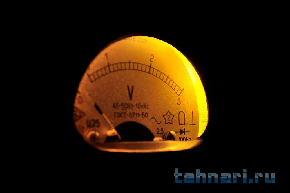

Результат мне понравился. Даже если смотреть на вольтметр сверху, подсветка выглядит абсолютно равномерной. Раньше о таком можно было только мечтать.
Если заглянуть сбоку, видна яркая полоска малярного скотча, но самих светодиодов не видно. Можно даже подумать, что внутри скрывается обычная лампочка.

Классно подсветил, на будущее, чтоб не красить изнутри, продаётся свободно фольгированный скотч, классно работает в качестве отражателя))) Клава - супер, прям захотелось себе железную сделать)))
Фольгированный скотч пробовал и отверг — даёт слишком жёсткие отражения, а на изогнутых поверхностях ещё и фокусирует. Получаются явные полоски света от светодиодов. А бумага и краска рассеивает.
