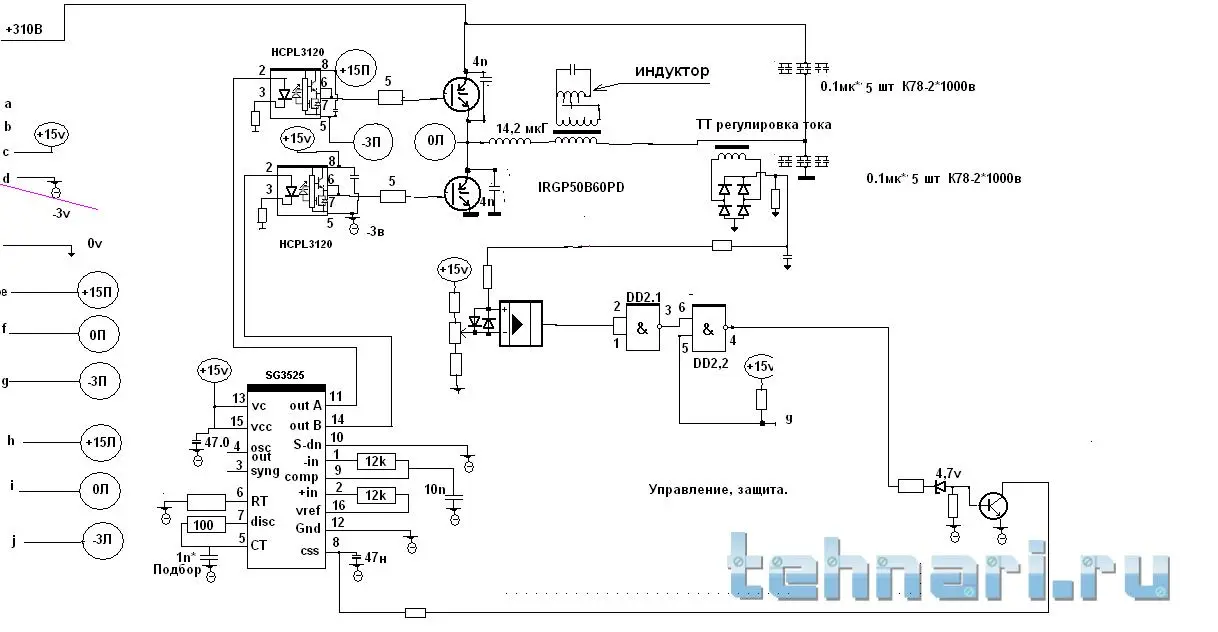

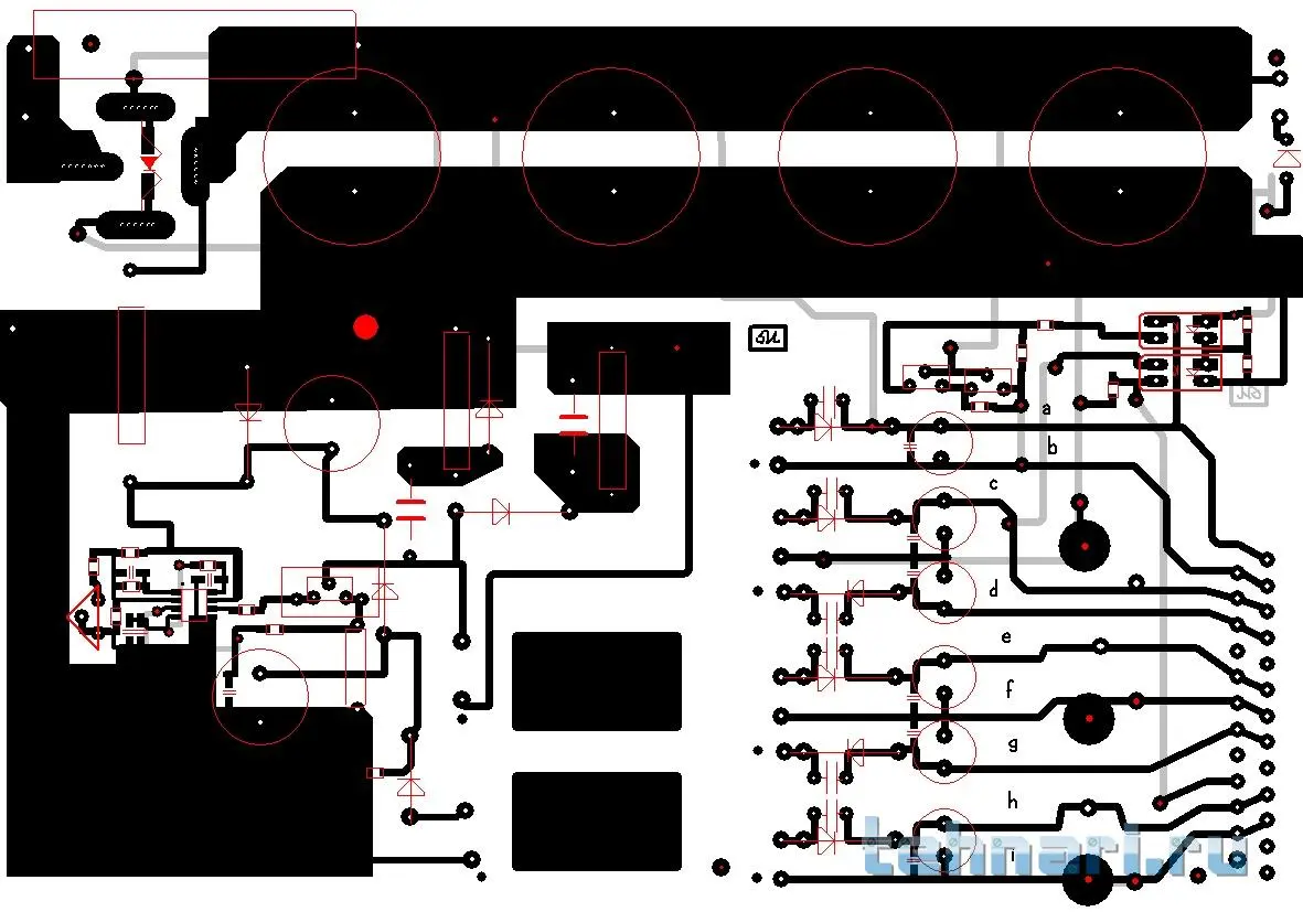

Вот, практическая схема защита от КЗ, она же регулировка мощности. Выбрал 8 ножку, она оказалась эффективнее 10 ножки. Тут нет регулировки напряжения. Но, это сделать так же не проблема. Тут мощность 4,5 кватта (инвертор для индукционной плавки, работал оч. долго, КЗ не боится, проверено в работе и не один раз). Тут отдельный блок питания. Трудно сделать автопитание, т.к. надо напитывать еще оптодрайвера. Но. я привел схему , что бы показать, как можно сделать защиту.
PS Схема - параллельный резонанс, только для плавки, поэтому в схеме и нет регулировки частоты.

Схему можно упростить, выкинуть элементы D2.1 D2.2, у меня они служили для защиты от перегрева и другие блокировки, для реле времени и прочее, при лог 0 на входе g схема останавливается. Для маломощного БП это лишнее будет. Просто выкинуть элементы и соединить вход с выходом.

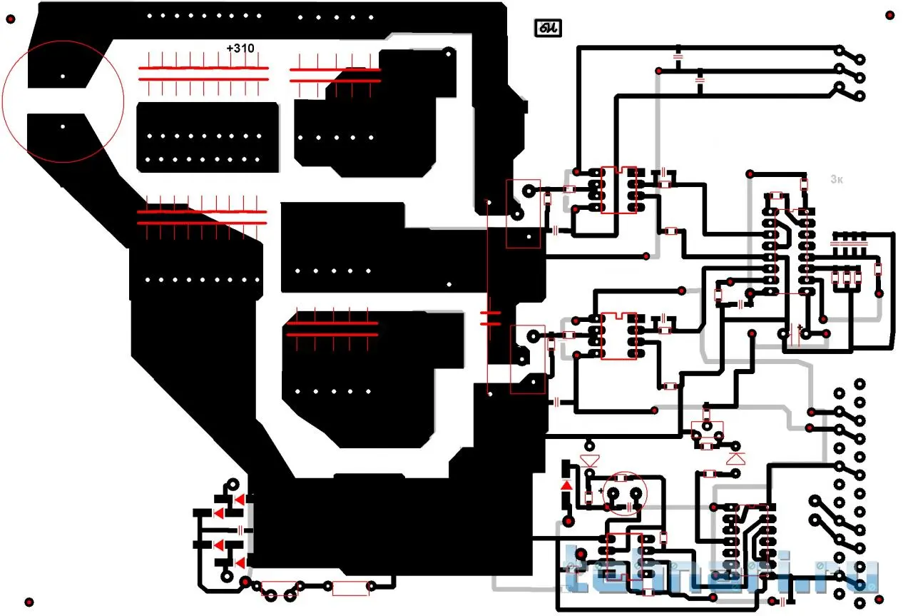

И этот надо! Плиииз!

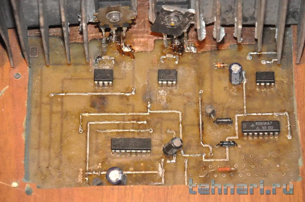

Вот что нашел. Печать сохранилась оказывается. Номиналы элементов переписал с платы. Намоточные данные трансформаторов и дросселя не помню, но считал в программах Старичка 51. Вспомогательный БП на биполяре не самый удачный вариант, на полевом гораздо лучше. Разводка платы крайне неудачная, длинные силовые проводники, и управа внутри силового контура. Работает конечно, но лучше переделать. Но если всё же кому пригодится, буду рад! Пользуйтесь на здоровье! Два архива, один с моими вариантами, другой форумчанина Сергея, ака Sergej. Спасибо ему большое за эту конструкцию!

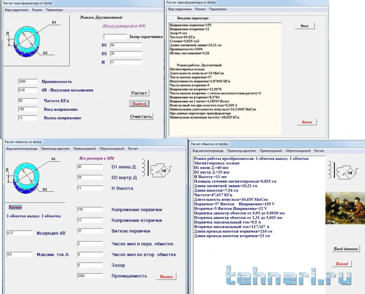

Вот мои калькуляторы, делает то же, что и в прошлом посту, только не надо считать. Сравнивал с калькулятором старичка, 100% сходимость в расчетах.

Вот расчет с помощью калькуляторов. то же самое получается. Второй рассчитывает рабочий ток (т.е. габаритную мощность) и нужную длину провода. Это удобно, однако.

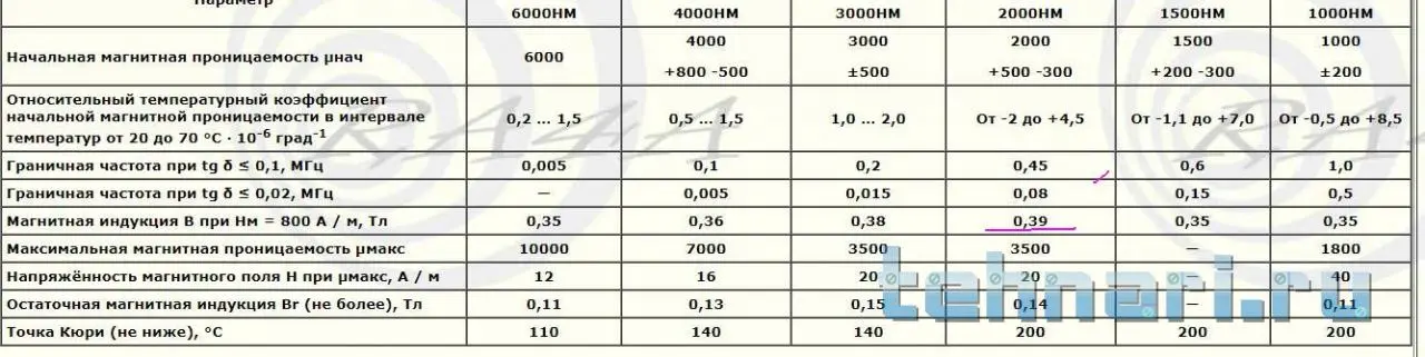

Переохлаждение не пробовал, но мне интересно, что будет с ферритом, если разогрев равномерный? Думаю, что ни чего страшного. Да, сейчас посмотрю даташит, на рабочую температуру.

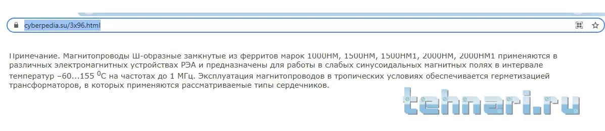

Вот, рекомендации по нагреву:
Если температура изменяется быстрее 5-10°C/мин, на феррите образуются трещины. Кроме того, необходимо обеспечить согласование коэффициента теплового расширения (CTE) адгезивов с CTE феррита. В противном случае скорость расширения или сжатия адгезива может оказаться выше аналогичной скорости феррита; в результате могут появиться трещины, ухудшающие свойства сердечника.
Вот нашел, рабочая температура феррита от минус 60оС до плюс 155оС. Если не будете охлаждать меньше минус 60 оС, то ни чего с ферритом не будет. Меньше не известно, но, по видимому просто не исследовали, что будет с ферритом при более низких температурах. Хотя рекорд, а Антарктиде зафиксировали минус 91,2 градусов Цельсия.

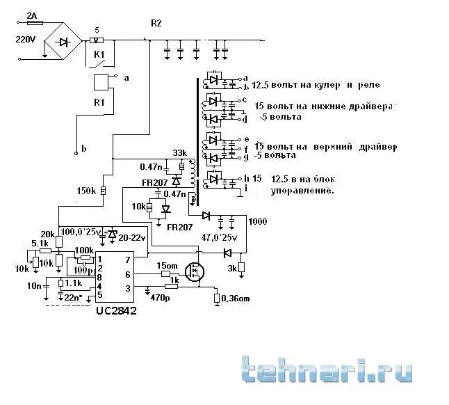

в целом остановился пока на такой схеме: Пока задача с колец RC40 переийти на Е сердечники, и вместо 14 в сделать 12 буду изучать как сделать.
