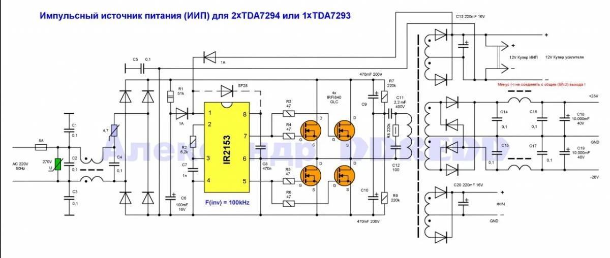

Ребятки у меня сутки не было света (не из моего взрыва :D ) чтото бабахнуло на подстанции (не у меня одного день взрывной был).
В общем после расследования взрыва так и не понял что был за косяк. Полностью выгорела микросхема, полевики и резисторы на затворах (остальное хоть и поджарилось, но вроде живое.
Так же размотал весь трансформатор обмотки все живы и никаких ошибок в намотке я не выявил. На печатной плате выгорел сантиметровый кусок дорожки от + диодного моста до полевиков.
Итак порядок измерений который я успел произвести. при первом включении в первую очередь замерил цепь гарантированного питания, на неё было 7В я как бы удивился, замерил обмотку 12В на ней как я уже писал 13,5В а на двухполярке было что то около +-4В (это без электролитов). Я отключил ИИП чтобы подпаять электролиты, впаял, включал. Замерил двухполярку +-35 а вот на цепи гарантированного питания стало 20В. Так ка для замеров ИИП лежал дорожками вверх сразу проконтролировать нагрев мне не удалось и теперь не знаю что первое вышло из строя.

Ну хрен его знает, варистор стоял - не сработал. Да и на второй двенадцати вольтовой обмотке все нормально ведь было, в общем полтергейст :) (может конечно и брак какой то попался. Ну я думаю что следующий ИИП все покажет :)
Кстати а если сделать обмотку гарантированного питания чуть больше и на МС добавить стабилизатор - так не лучше будет?
Нет смысла стабилизировать ... :)
Саня судя по фото, барабум был вроде как на ИМС, т.е. она потихоньку грелась несколько минут, а потом пентературный предел перешагнула или как, от сюда не очень видно ?... :)
P.S. хотя резистор и стабилитрон в схему можно поставить ... :)
С внешним стабом тепловой режим МС облегчится.
В 2153 есть встроенный стабилитрон на 15,6В. Вот поэтому питание на нее подавать через резистор 110-180 Ом .DDREDD Резистор был или прям с обмотки?
Далеко не факт. Зачастую подыхающие ключи(в результате "сквозняка" или по другой причине) с собой уносят драйвер, срывая крышу МС или выжигая в ней дыру.
Прямо с обмотки, через диод.
Даже при правильно посчитанной обмотке, при повышении напряжения сети, ток стаилитрона увеличится значительно(порой лавинообразно). Следствие - перегрев корпуса 2153. Балластный резистор обязателен.
Хотя хорошо бы было поставить еще и резистор ...
А на какую мощность его ставить?
Короче как соберу по новой, пока не померю напряжение просто не буду впаивать обратную связь :)
0.5Вт ...
Вот это я и хотел предложить, пока ИИП без нагрузки, обратная связь ненужна ...
Такие схемы вот так, от балды, на полную сеть сразу не запускают. Поэтапно и под контролем.
Так яж вроде не первый раз, а тут такая засада :) ну как говорится на ошибках мы только учимся.
Засады можно попробовать обойти. Потребуется ЛАТР и осциллограф. Запитываем шим от отдельного источника. Высоковольтную часть – от ЛАТРа, но чуть попозже . Осциллом смотрим эпюры на затворах ключей. Чтоб, не тянутые красивые фронты. Подключаем к ЛАТРу вход блока. Между ключами и первичкой «врезаем» сопротивление 0,5-1 Ом, к нему щупы осциллографа. Начинаем с 30-40V. Повышаем плавно питающее вплоть до рабочего и наблюдаем за эпюрами. Опять таки: фронты; выбросы; дидтайм не сбежал - "сквозняком" не попахивает?; не загибает ли в кривульки, что характерно при приближении к насыщению сердечника. Если насыщается, частоту пробуем повысить, естественно при откл. питании. Это к тому, что на наших ферритах чудеса случаются. Проницаемость бывает гуляет в некоторых пределах. И с геометрией попадали корявые «холла-хупы» «восмёркой», друг с другом в пачку фиг склеишь.

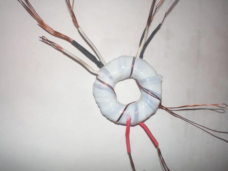

сегодня потихонечку намотал новый транс. На этот раз зафиксировал на фото все обмотки чтобы меня если что могли заслужено пинать спецы.
Итак первичка (она так классно получилась что когда я посчитал в конце 40 витков перематывать на 36 рука не поднялась :) )
В связи с этим было решено докинуть по одному витку во вторички.
Вот две полуобмотки для УНЧ (благо фумка прозрачная и я намотал обе полуобмотки полностью идентично)
Затем обмотки питания доп устройств (намотал сразу обе полуобмотки)
И наконец обмотка гарантированного питания (она специально была намотана последней для возможности коррекции)
Ну и общий вид
Думаю должно быть good :)
