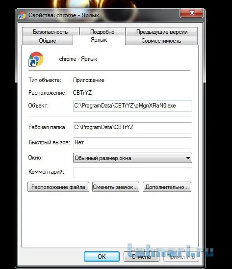

ярлык на рабочем вот что сказал
а зашел на диск там запустился нормльно
это родной эспоер

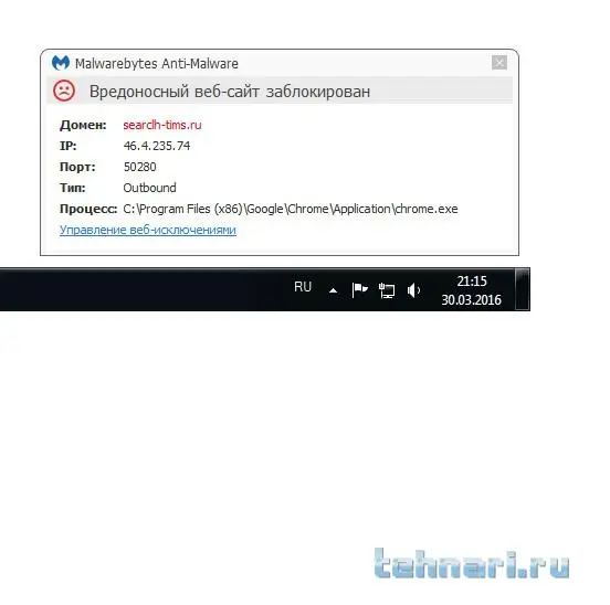

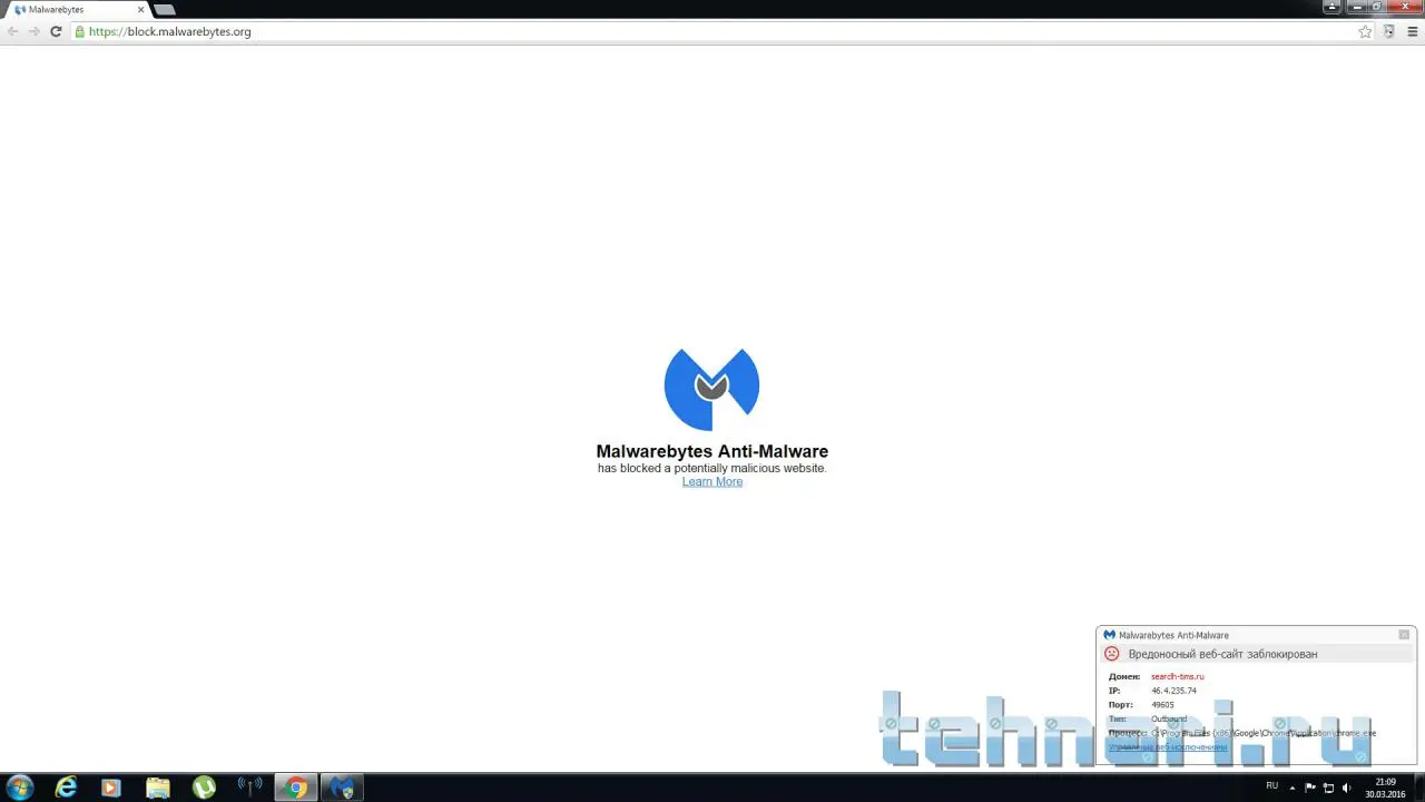

если с рабочего стола заходишь то кидает на казино любым браузером? а с программ файлз нормально всё? а мэйлваром всё почистил или просто закрыл программу? тот айпи где то в Германии
с рабочего кидает на казино,с диска норм, мэйлом почистил удалил,перегрузило пк,и от того то в германии мне что делать?
это казино там походу, это к слову.

щас заметил что если ярлык на рабочем столе то все норм,если его добавляешь в панель задач возле пуска,то начинается эта хрень и создается папка в прграмм дата постоянно с разными названиями
Видимо какой-то процесс сидит и отлавливает запуск браузеров, подменяет ярлык. Тут надо систему на вирье сканировать.
Вручную зайди в плагины всех используемых браузеров и удали всё, что ты не знаешь. Зайди в папки всех браузеров и удали все CMD и BAT файлы. Посмотри переменную %PATH% и пройди по всем указанным путям, удаляя все CMD и BAT, имеющие названия, совпадающие с названиями браузеров. Удали все ярлыки браузеров. Удали те ЕХЕ, которые ты уже находил, почти наверняка они поменяли пути и названия. Удали содержимое всех временных папок, найдя их по путям в переменных окружения. Имей ввиду, что при этом удалятся все куки. Удали корзины на всех дисках.
Все удаления необходимо делать через FAR, запустив его от имени администратора, и используя комбинацию Shift-Del.
После перезагрузки пробуй создавать новые ярлыки и работать.
