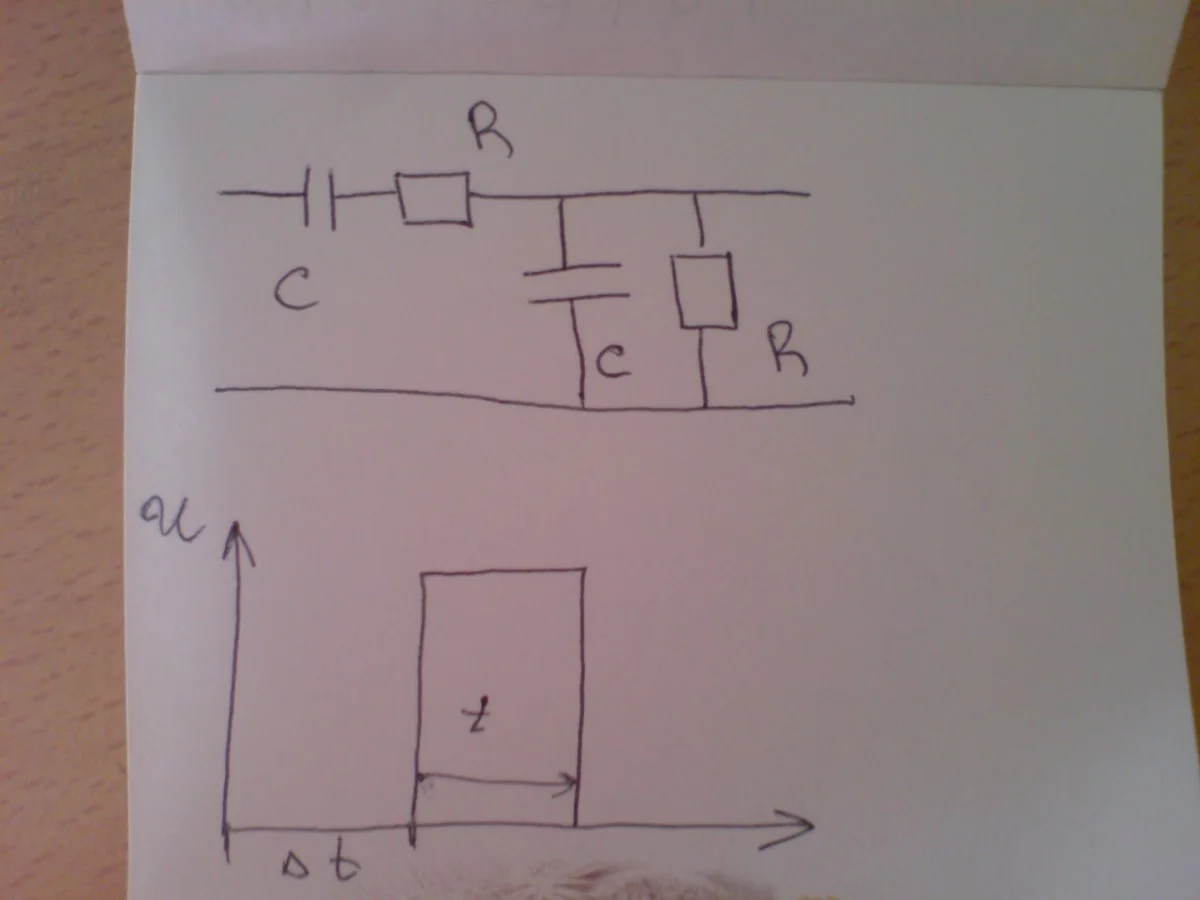

Найти сигнал на выходе
Помогите решить задачку по электротехнике: дана следующая схема и график (см. файл) . Необходимо рассчитать сигнал на выходе.
    24.3 KB · Просмотры: 122
а параметры есть??
Нет, ничего больше не дано.
хм странно а ка тогда расчитывать??
Меня тоже это очень интересует, но преподаватель нарисовал только это и сказал рассчитать. Что-то вообще можно рассчитать по этим данным без каких-либо параметров?
Может препод имел в виду - нарисовать форму сигнала на выходе ... ?

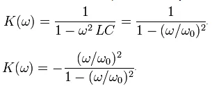

Чисто теоретическая задача, вспомните чему равна передаточная функция ФНЧ и ФВЧ.
из Риги, про рисунок ни слова не было сказано.
willow, это коэффициенты передачи к от омега:
    3.8 KB · Просмотры: 129
У Вас две цепи включенные последовательно, интегрирующая и дифференцирующая, с равными тау (RC).
U=Uin(1-e^-t/RC) интегрирующая
U=Uin*e^-t/RC дифференцирующая
