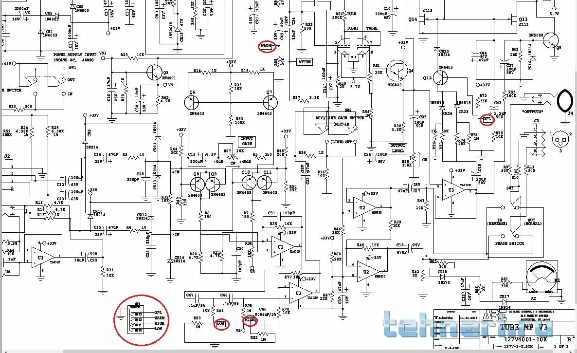

Микрофонный усил на лампе слабо усиливает
В результате этот проводок обломился, но так как пайка шлейфов была зафиксирована клеем, то восстановить этот проводок удалось с трудом и начали отваливаться другие. Заменил все шлейфы, но из за клея аккуратно не получилось осталась незамеченная сопля и снова такая же фигня только уже и с линейного входа звук слабый. В итоге соплю удалил, но успел подгореть U2, заменил и его.
Короче, вскрытие показало, что пациент умер в результате вскрытия. :rip2:

это набор выключателей, которыми как я понял включается/выключается подъем ВЧ, НЧ, еще чего теплого и еще вообще хрен знает чего :)))

Я это взял с того, что на выходе имеем двоичный код, соответствующий текущему положению вала. Энкодеры бывают и механические.https://www.prochip.ru/products/types/soediniteli-i-elektromekhanicheskie-komponenty/mekhanicheskie-i-opticheskie-enkodery/ Но возможно он имеет и еще какое-либо специфическое название, потому и спрашиваю.
и где дешифратор этого "8421"кода?
не нужно все мерять цифровыми стандартами.
никакой это не энкодер - это программный переключатель, подобный тем какие применялись в видеомагнитофонах и кассетных видеокамерах.
это узкоспециализированное устройство, которое разрабатывалось под определенное изделие или серию изделий и больше ни где не применяется
и я очень сильно сомневаюсь, что вы найдете что то подобное в продаже.
поэтому вам придется либо пытаться его восстановить, либо отказаться от его использования, выбрав желаемую АЧХ раз и навсегда, закоротив соответствующие контакты этого переключателя, либо применить другие переключатели для реализации функций этого

По теме - а какая из дорожек оборвана - центральное или внешнее кольцо?
Если это реально энкодер 16 на 4, то можно переделать заменить его схемой шифратора на двух м/сх 555ИВ1 и шестнадцатипозиционном переключателе
это реально энкодер. хотелось бы схему его включения увидеть. искать самому лениво. оно никому кроме ТСа и не надо.
Лениво не тока искать, но видимо и читать.
Первый пост - схема. Но... обычно читают последний, край пару последних.

Короче это какой-то переключатель, коммутирующий цепи по одному, известному только разработчикам, алгоритму, а не какой-нибудь там страшный абсолютно-битовый энкодер. Но если напрячься, то в принципе и любому маломальски разбирающемуся человеку можно понять этот алгоритм. Самый простой вариант - это четыре переключателя, которыми можно задать 16 значений
самый простой вариант это восстановить его работоспособность - не вижу ни каких проблем для этого, тем более что он не крутится без конца - когда ни будь да повернется в то или иное положение и все
