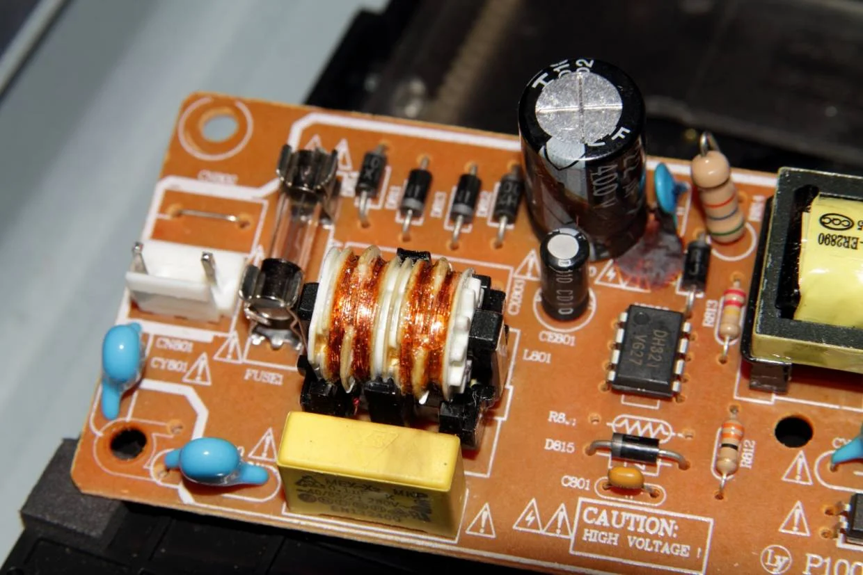

Вань, это дроссель, аккуратно размотай, и перемотай обратно (там не шибко много витков)На что её можно заменить? или перемотать? Или вообще закоротить?
кароче легче разобрать размотать и все занова намотать,катушки то 2 как на тс-270 мотать думаю не многа д и не сложно будет,хотя.... а каким примерно сечением мотать?
Влад, какая вторичка, это не трансформатор.и на освободившееся место намотать вторичку.
Ваня для начала просто закороти входы с выходами, это ВЧ дроссель он большой роли не играет и закороченные линии будут работать, а потом уже решай дальше, эсли заработает. Можно поставить от БП компа ...
P.S. Только не закороти между собой сеть !...![]()
Да, похожа... Благодарю за информациюпервая ИЭ 5107
Вай, вай, вай....Цел, но где-то там кц, или у трансформатора, или у ИМС, надо искать. Или поставить другой блок![]()
