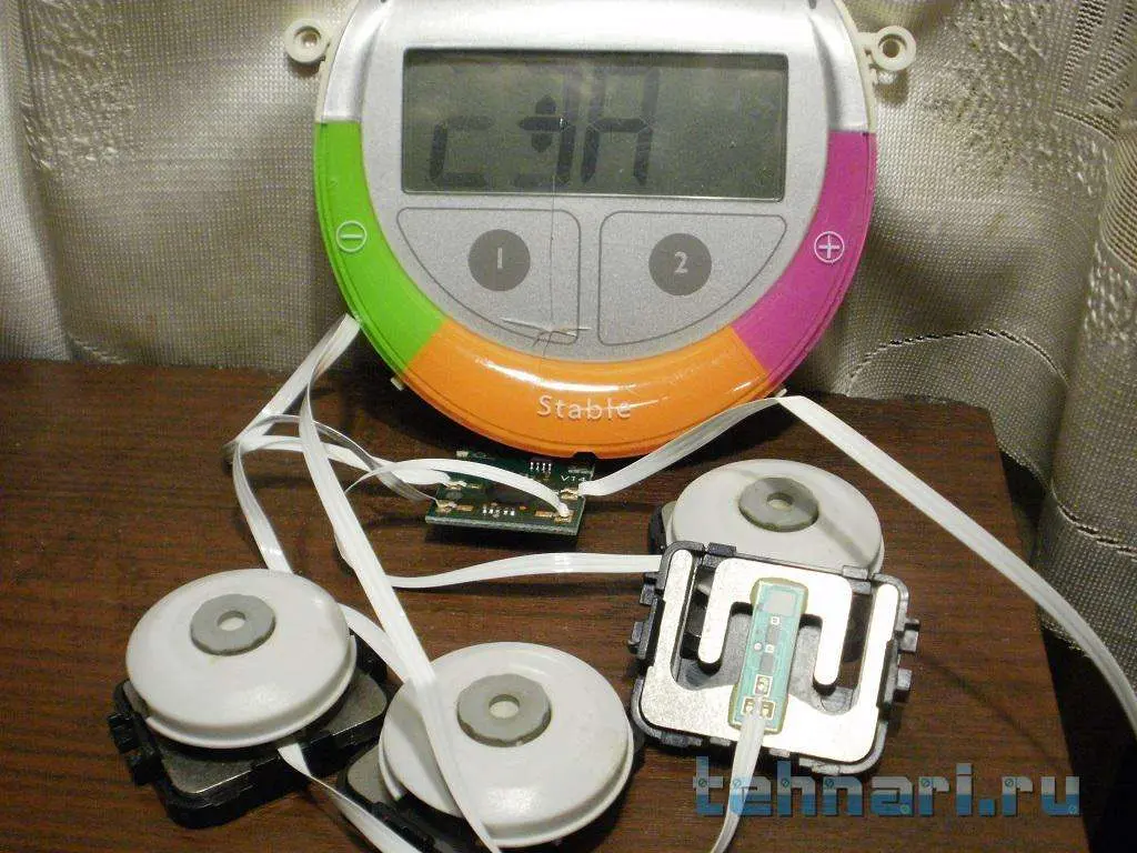

Коллега припёрла весы сломатые, то ли сынок попрыгал то ли ещё чего, но в общем на экране показывают бред и ни на что не реагируют. Думаю мозги скисли, она себе уже новые купила давно, а эти я расколупал и взял плату и тензодатчики, авось пригодятся)))

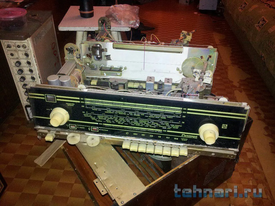

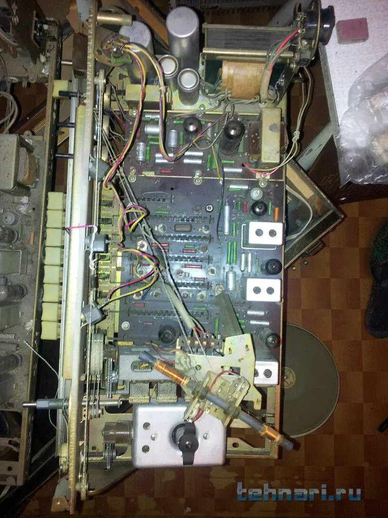

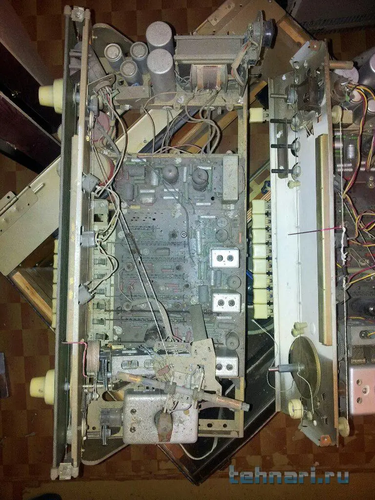

Ребят, дабы не создавать отдельную тему, спрошу тут.
Есть две радиолы, вефы. Одна побольше, вторая поменьше. У той которая поменьше стекла нету и разбит пластинковод и порвана нить прокрутки частот, у той которая побольше нет корпуса. Вернее, скоро не будет :)
Сначала хотел просто поставить стекло от большой к маленькой и проигрыватель присобачить, но потом понял, что они разные на 10 см, как быть? Обидно :( Хотел собрать тот что поменьше и продать за тысячу, а из второй сделать комбик на лампах(трансформатор там и тот и тот есть, лампы можно и получше сделать). А теперь что делать и не знаю :(

Во, именно так как на последней фотке и выглядел мой первый усилитель))) Стоял в шкафу прямо так)) И даже модоль вроде та же)))
Дело в том, что у второй только св работает :) Там плата почти мертвая. Корпус сгнил, его уже не продать. Ладно, переправлю леску на маленькую, проигрыватель, а эту все-таки разберу. Иначе мои её просто выкинут :)
Собери из них два ламповых усилка и продай аудиофилам))) Дороже выйдет)))
на 6п14п и 6н2п??? Смешно! :)
Это для тебя смешно, а для многих "аудиофилов" - "Ох нифига себе, ламповый усилок, да всего за 2тыр, надо брать" :)) (а если ещё красиво офрмить...)
Вась, обговорим :)
Так, решил сделать вот как:
в корпус от маленькой вставлю большую, почищу её, поменяю лампы и укв блок сниму с мелкой, подрихтую корпус под новое стекло и перенесу динамик. Будет жить! А вторую испорчу на УНЧ :) ЕЩе вопрос, почему КВ и КВ 2 на одной просто шипят, а на второй вообще тихо? лампа?
Да... похоже я погорячился...

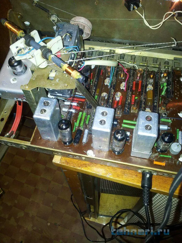

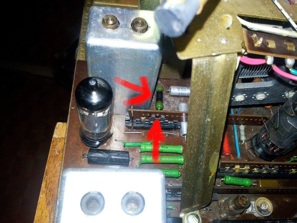

Решил помыть большую радиолу, помыл, высушил и с утра включил. Звук воспроизводит со входа мафона, а при переключении на радио сначала шипение было, потом пошел в дымовуху резистор за большой алюминиевой коробочкой, теперь он перестал гореть, н озвука на радио нет вообще, только с внешнего входа мафона. Как быть? видимо там что-то недосохло и коротнуло. Но что теперь делать? Выпаять плату с маленькой радиолы? она идентична, вот только туева хуча проводов, запутаться на раз. А еще блок конденсатора и антенны, там эти долбанные веревочки, я их обратно не надену :)) В общем ступор!
Значит с питающим напряжением все в порядке. Сгоревшее сопротивление заменить на исправное.
Не паникуй! У тебя же есть вторая, т.е. образец. Да и без него разберешься при желании, это несложно. На крайний слйчай видел где-то в инете, на сайтах любителей старой аппаратуры, схемы этой кинематики. Дорогу осилит идущий..
Попробую перепаять, но не сгорел же он сам по себе :(
Геннадий, а не знаете, какая мощность у сих зеленых резисторов? Пы-Сы, нашел, пол ватта :)
Конечно. Где-то вода не высохла. Ваня, из практики: после мойки водой - на 5-6 дней в теплое место! И тестером проверь - нет ли в цепи этого сопротивления КЗ.
