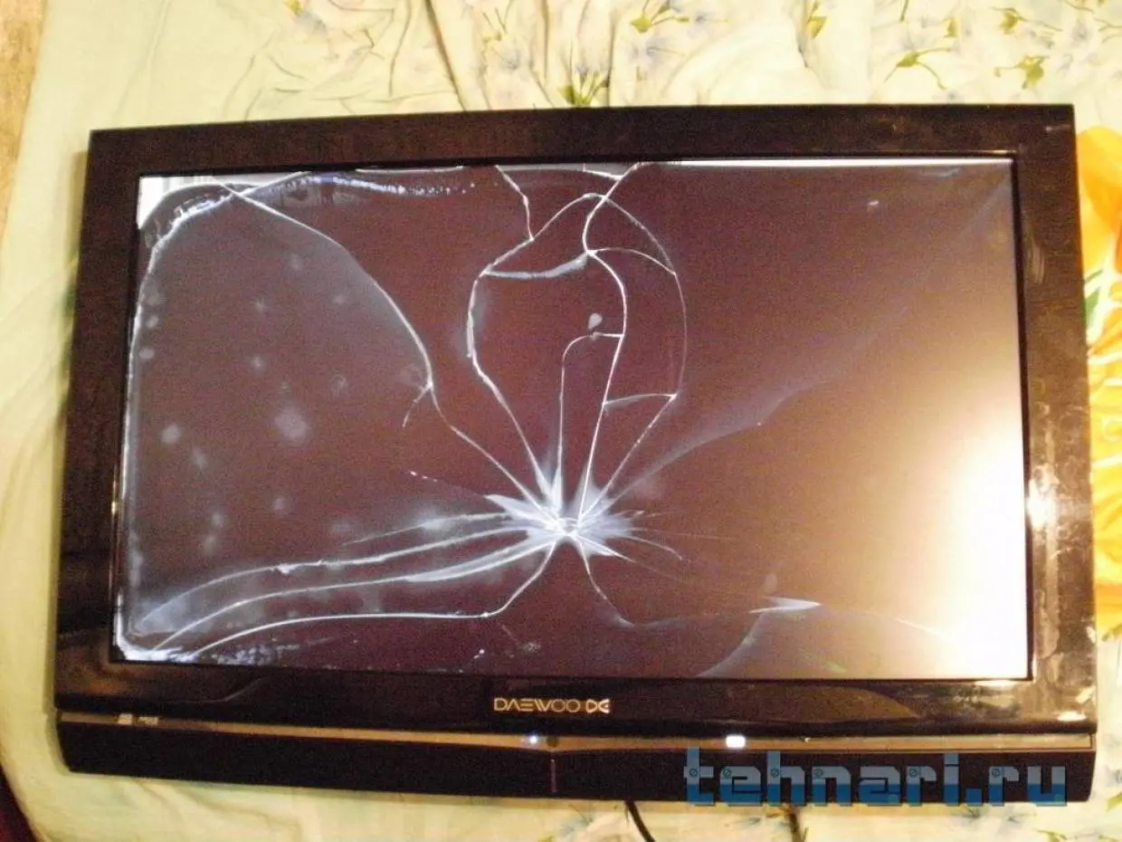

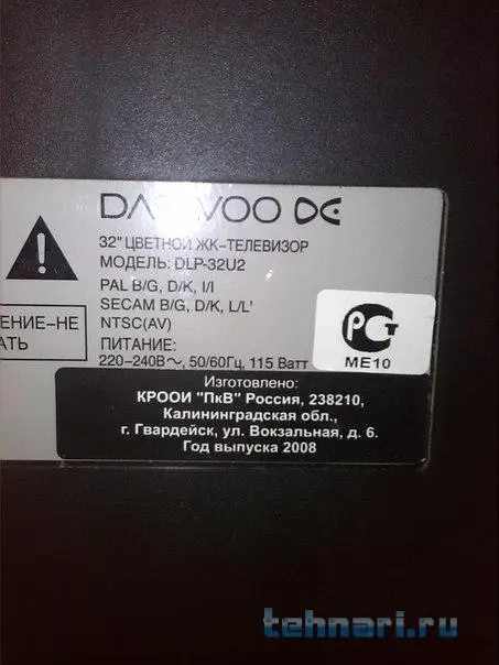

Ещё один телик, уже ЖК, отдали за пиво, разбита матрица, жаль))) Тоже здоровенный. но хотя бы тонкий и не такой тяжелый)))

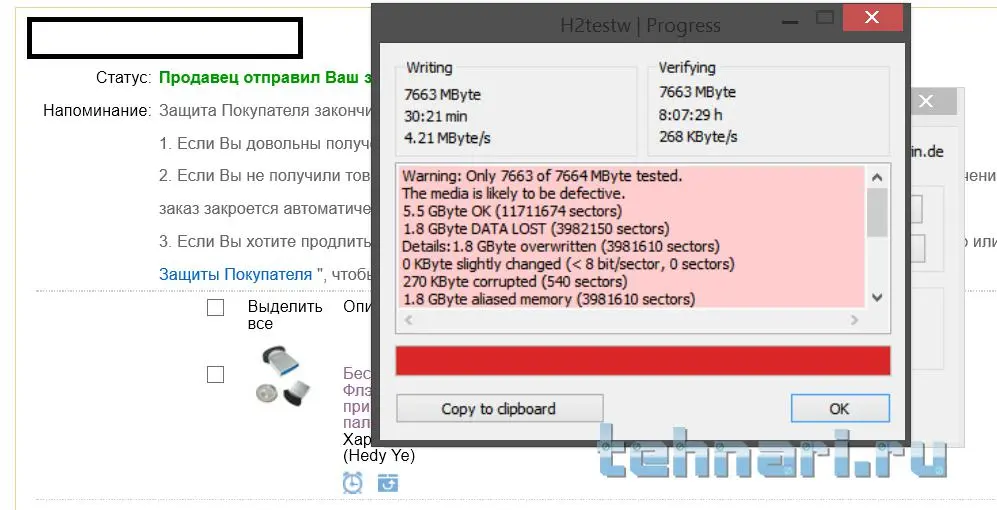

Ну и ещё можно сказать находка, заказал в китае флешку отцу в машину, маленькую, на 8 гб за 250р, прислали, я её сразу прогой прогнал, оказалось что флешка на 5.5Гб, открыл спор с продавцом и вернул 200р, в итоге за 50р флешка на 5Гб, отцу на музыку хватит)))
Это от куда такие стандарты в Кытае взяли ... :)))
P.S. Влад, она видимо 8-мь, это слежка, скрытый раздел ... :(
Это не стандарты а обманка, заказываешь флешку на большой объём, приходит, вставляешь, нужный объём отображается, флешка работает, но работает с приколом, первые и последние записанные файлы читаются, на моей было 2.5гб вначале, потом обманка, и в конце остальные 3Гб))) Так вот первые и последние файлы читаются, а средние не читаются, хотя и отображаются, Вот так китайцы и дурят народ, будьте бдительны. Микросхему памяти скорее всего берут какую нибудь бракованную с завода, а в мозги флешке вбивают чтоб она показывала что она на 8Гб)))
повезло.
бывает что флешка всего на несколько десятков мегабайт, вместо заявленных несколько сот гиг )))
даже у нас на форуме были юзеры с темами по этому поводу, мол купили на али за 500 руб флешку на 500 гиг, а она оказалась всего на несколько мегабайт, что делать и в чем проблема )))
А ничего тут не поделаешь, китайцы они ж хитрые, и ничего тут не поделаешь. Вот казалось бы 250р - нормальная цена для 8Гб флешки, они в юлмарте по 270-280р, а нет вот, решили обмануть всё таки. И всё равно это им выгодно, на одного такого как я, которые проверят флешку, найдутся десятки таких которые просто посмотрят что в винде она отображается на полный объём и небольшие файлы хранит и записывает. К слову у этого продавца много положительных отзывов об этой флешке, так что руки они нагрели хорошо, 200р мне вернули а 2000 заработали на других, продавец особо и не отпирался даже, через день согласился со спором))) Ну это всё флуд и если продолжать то продолжать надо в отдельной теме.
Влад, пусти её по низкому формату, чё скажет ?... :)
Да мне лень, я её уже перешил на 5.5 и отцу отдал))) После проверки все сектора и прочее в норме.
Чёй-то не то, если бы она была 4, 2, 1, 512, 256 было бы понятно ... :(
Говорю ж, брак скорее всего, так же как процессоры трёхядерные из четырёхядерных бракованных делают))) У меня кстати такой АМД Феном 2х3, но после разблокировки ядра превратился в х4 и который год пашет отлично, а всё спасибо Магомеду(Maga) за подсказку)))

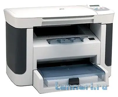

Нашел лазерное мфу, работает, но убит разъем усб(перепайка), и на исходе картридж.
hp laserjet m1120 mfp

Зажрались!
Такую технику на помойку выкидывают...
P.s. новый картридж для этого принтера обойдется по цене нового принтера. ;)
Если не стесался барабан, то картридж можно заправить.

А как узнать, что скоро кончится - картридж, или барабану писец?
Пробовал сканировать текст, немного блекло и небольшие полосы. Пробовал отсканировать пустой лист, полос нет, лист чистый. Значит можно выдохнуть и просто заправить?
Какие полосы короткие прерывистые или во весь лист можно, Фото скана?
Посмотри магнит в картридже как набирает тонер?
Если мне папять не изменяет там устоновлен картридж 36а, барабан p1505, очень легко перезапровляется тонером статик mpt5. Барабан и другие комплектуюшие для картриджа стоят копейки, перед заправкой нужно его почистить очень хорошо от старого тонера и нагара, малаер и дозлезвие нужно почистить ацетоном.
А если будешь брать новый картридж то не бери картридж фирмы кактус та еше какашка. Если будут вопросы по заправке и ремонту картриджей обрашайся помогу.
