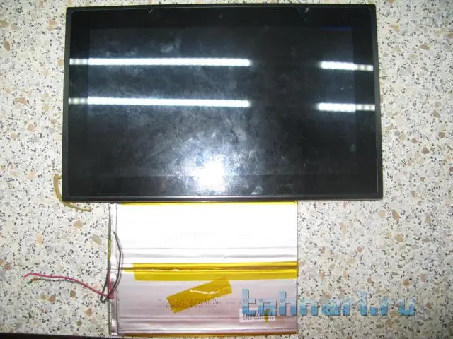

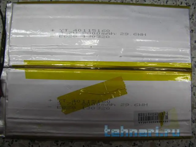

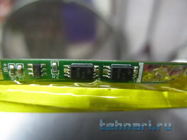

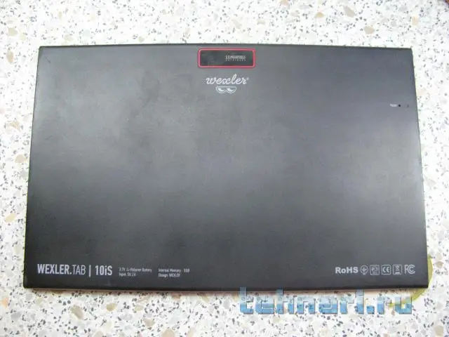

Моя сегодняшняя находка:планшет wexler tab10.Не реагирует на кнопку вкл.На выходе с контроллера батареи 0 вольт,на самих банках 2.72 В.Батареи лучше по одной заряжать или в параллель и какую зарядку можно использовать?
    41.8 KB · Просмотры: 118
    23.3 KB · Просмотры: 127
    20.1 KB · Просмотры: 122
    16.2 KB · Просмотры: 120
Попробуй на контроллер, напрямую кратковременно подать от 5 до 12в, может быть оживет
Поверхностно прошелся по интернету,там вроде от 3.5 В на банке,он выходит из блокировки,все равно спасибо,попробую
Конечно мало.
В принципе это не имеет значения. Как удобнее.
Любую, желательно только чтобы зарядный ток не был слишком большим.
В наличии есть зарядки от мобильных,планшетов,"лягушка",думаю через лягушки,на ней 350мА.
Извиняюсь,банки от контроллера отпаять или не стоит?
Чтобы ожил контроллер, сами банки нужно зарядить до *3.3В* (может быть другое значение, точно не помню.) Были такие проблемы с аккумами от телефонов, оживлялись сразу при подачи на + и - акума 5 вольт, а потом заряжались уже из телефона.
Ни в коем случае! Контроллер не только контролирует зарядный ток и конечное напряжение, он еще и не допускает перегрева, что для этих акку очень важно.
С контроллером разобрался,при присоединении батареи начинается греться процессор,наверное поэтому он был отправлен в утиль.

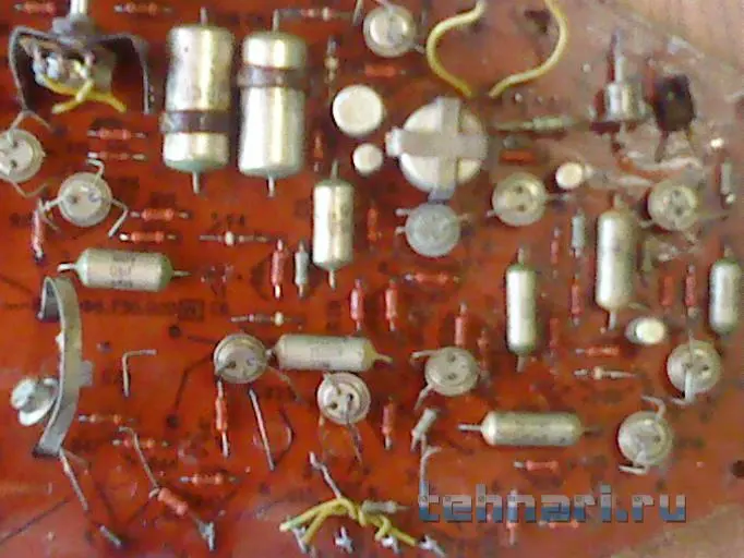

Не знаю что это было, но резюки с допуском 0.5% . И МБМки кошерные :) диодиков
"мелких" горсточка. (Тут еще шушурина перечитываю. Как назло все есть...)

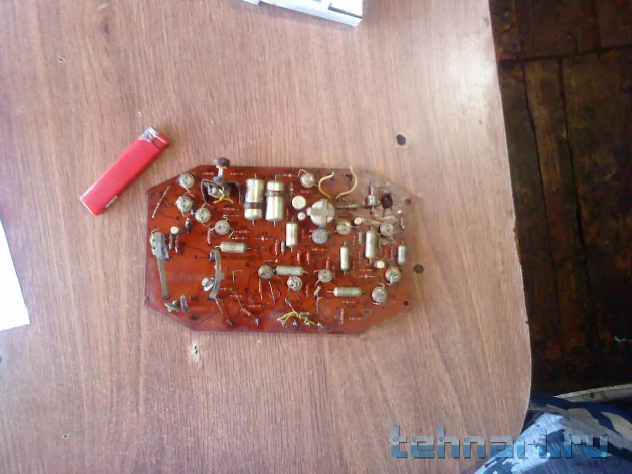

судя по зажигалке, этой мышкой ногой надо работать.
