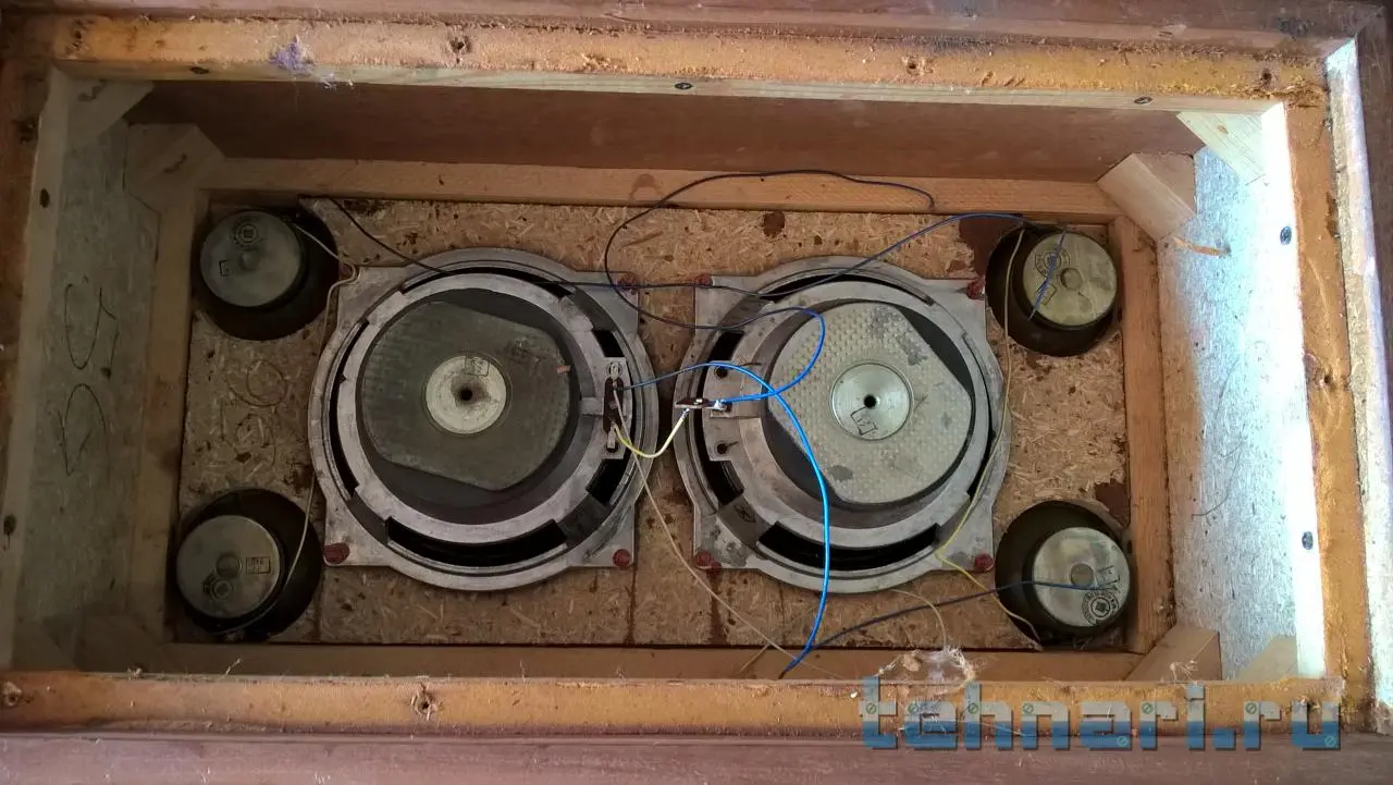

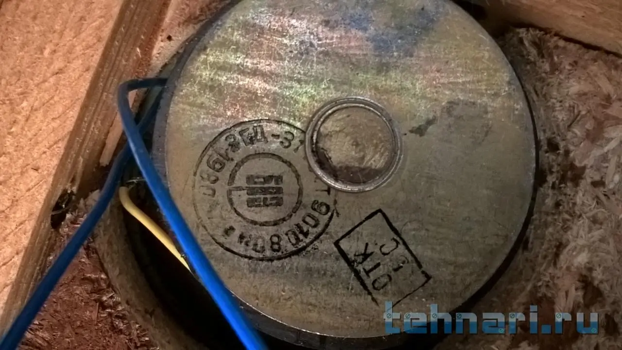

А это фото колонки. Похожа на 25 АС-421 от Электроники Б1-01. Вот думаю, может собрать гаражную акустику из этого чуда? Тут головок как раз на 2 колонки хватит :D И усилок какой-нибудь на TDA 2030A.

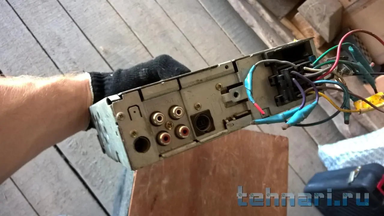

Магнитола походу не рабочая. Подал питание-молчит. А может панель дохлая. Разобрал магнитолу, нигде ничего не горело, всё целое. Как оживить не знаю, а то был бы еще и приемничек в дополнение ко всему))

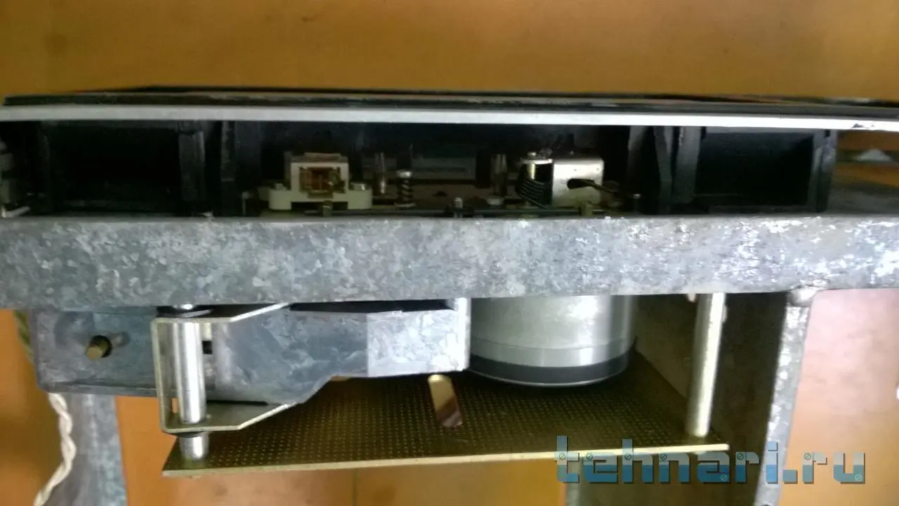

Разбирая свои невыкинутые архивы-накопления, нашел кое-что:

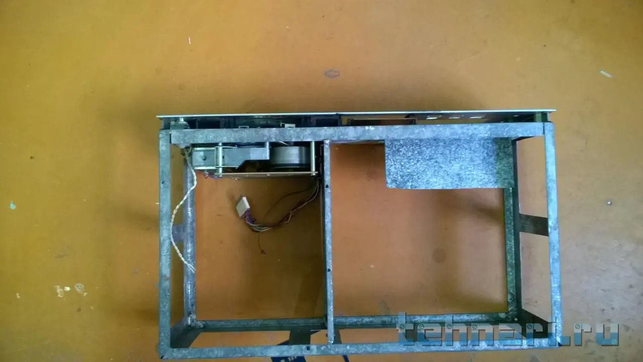

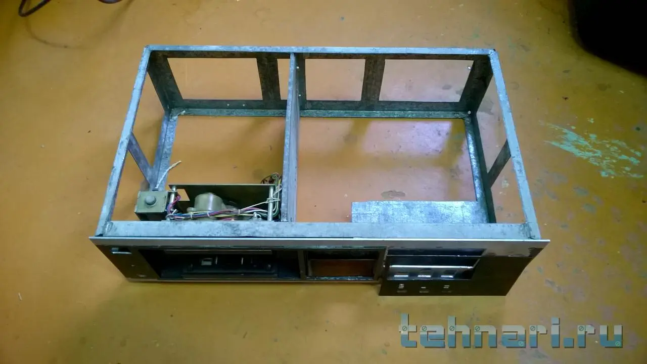

- Незавершенный проект кассетной приставки на ЛПМ от Вильмы 104/204. ЛПМ покупался новым лет 18-20 назад, но и сейчас в хорошем состоянии, пассики как новые. Корпус резался/гнулся/штамповался/паялся вручную из 0,55 мм оцинковки, перед - алюминий 2,5 мм с накладками. Были сделаны и работали: блок питания, автоматика управления, регулятор частоты вращения и управление ЭМ ЛПМ. Но сохранилась только плата РЧВ/УпрЭМ.
2017-08-02_11_23_03.webp2017-08-02_11_23_22.webp2017-08-02_11_12_09.webp2017-08-02_11_24_14.webp

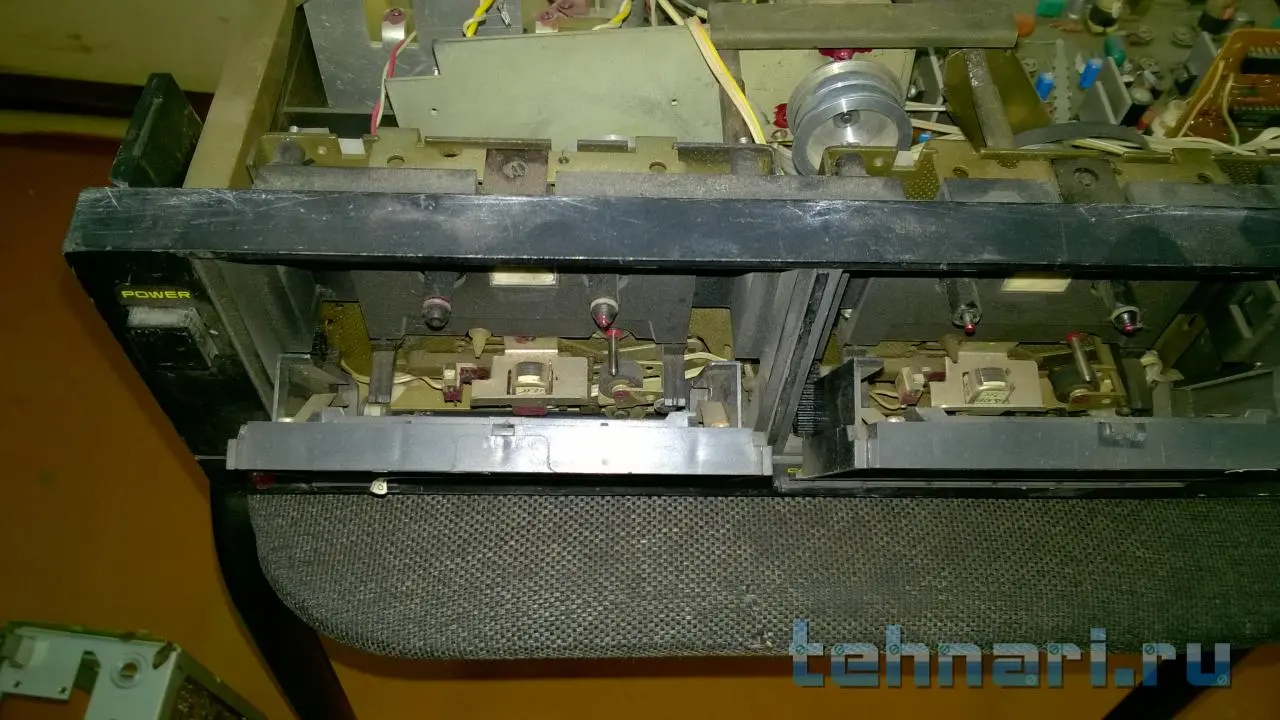

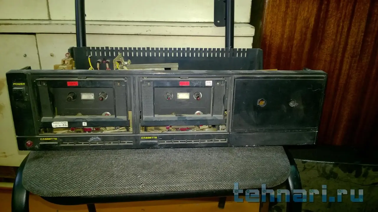

- Записывающий двухкассетник от комплекса 6х скоростной записи кассет. На базе ЛПМ и корпуса Маяк-242. Маховики сточены в меньший диаметр, движок от ВМ Электроника-12. Нет транса. На плате есть ПУЗ, УЗ ШИМ-записи, ГС. Частота ГС и УЗ-ШИМ кварцованная 375 кГц. Головки стеклоферритовые: стирающие - япония, записи - 3А751. Состояние головок хорошее.

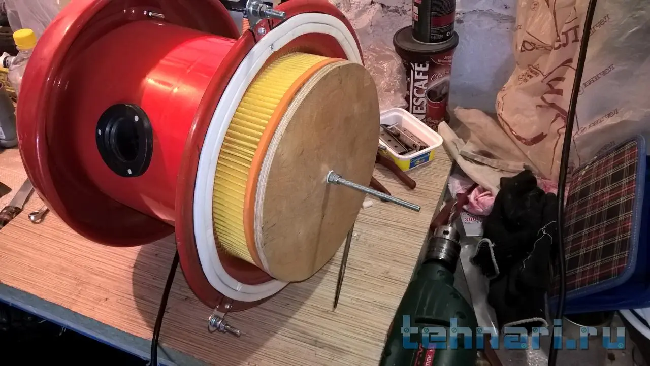

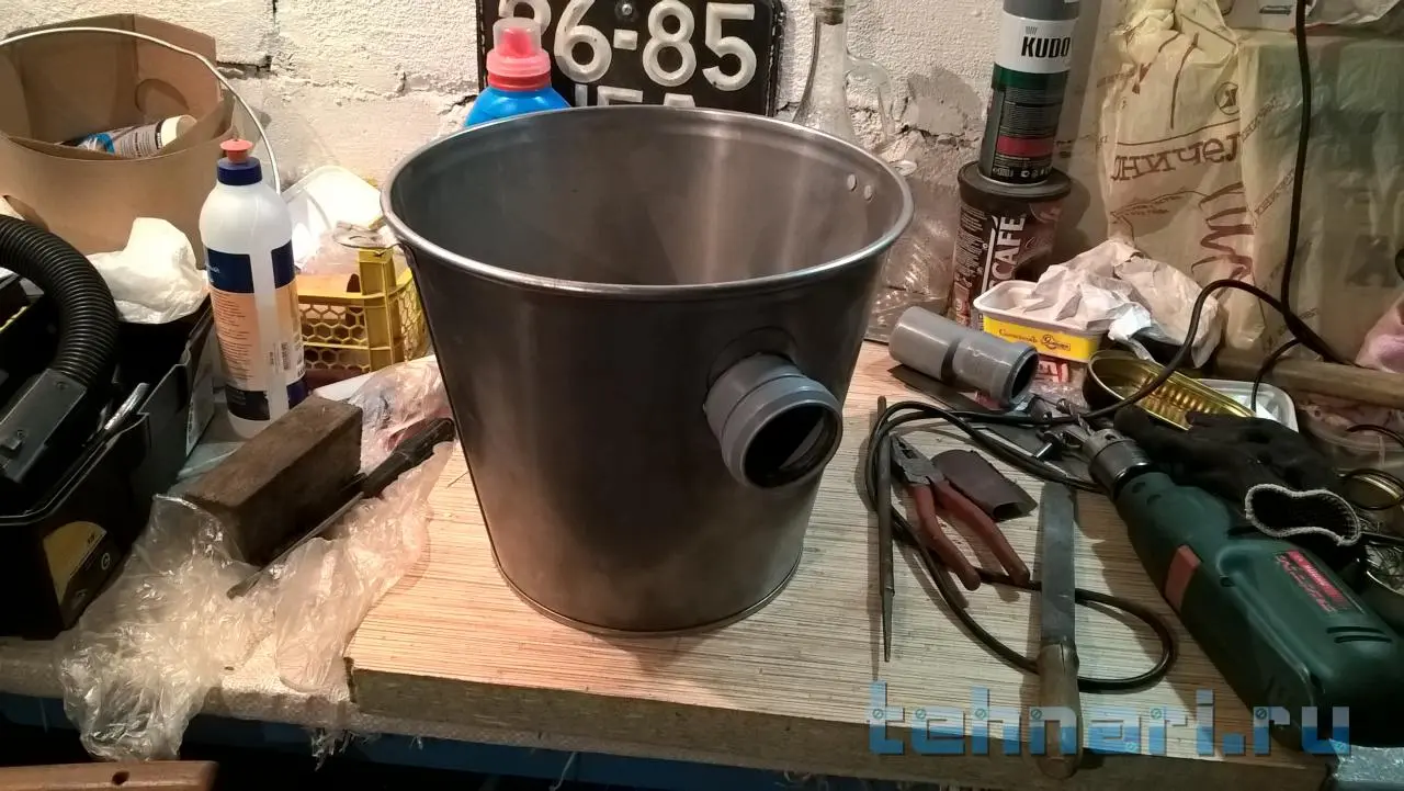

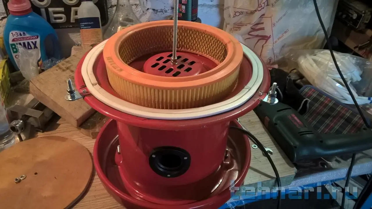

Пылесборник для пылесоса я сделал. Сначала хотел из тазика сделать, это было моей главной ошибкой и просчетом. Что с ним стало, можно не комментировать, смотрите сами (глуп был, каюсь). Сожрал его пылесос!
В поиске идей бродил по магазину и мой взгляд упал на ведро... "Точно! Ведро! И как я сразу не догадался?"-подумал я. Взял неоцинкованное, самое дешевое железное за 120 рублей. Тут же в голове родился крепеж. Хотел изначально замки-лягушки. Но их, как оказалось, достать нереально! 3 уголка, 2 крепежных пластины, 3 болта М6х30, гайки, шайбы, заклепки, приехал в гараж и понеслось!

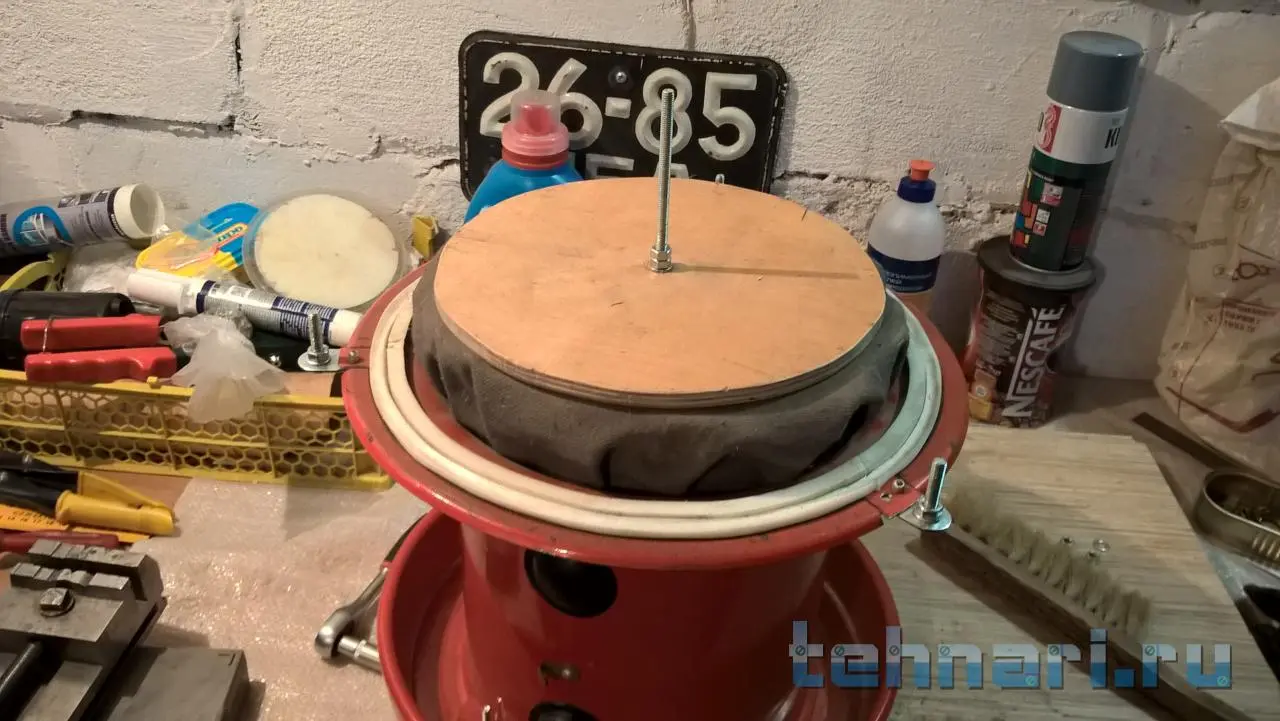

"А как же фильтрация?"-выдал мой мозг. Действительно, чего же я про нее сразу не задумался? На следующий день по пути в гараж забежал в автомагазин за фильтром. Изначально хотел цилиндрический, как на москвичах 2141. Но ни масляных, ни бензиновых, ни воздушных фильтров такой формы дешевых почему-то не оказалось... Был только от шкоды октавии за 680р. Тогда я решил взять бублик от жигулей и не париться. Рядом забежал в магазин за болтом и гайками для крепления фильтра. Взял такой длинный болт на будущее, что бы если фильтр цилиндрический будет, то поменять. На удивление фильтр вошел ИДЕАЛЬНО, будто он для него и сделан был! Прям в посадочное место вошел. (А может в СССР специально так задумано было??)
Ну а дальше сделал крепеж из фанерки и готово, фильтр на месте! В гараже у брата нарыл оконный уплотнитель, забрал его и наклеил на стык с ведром.

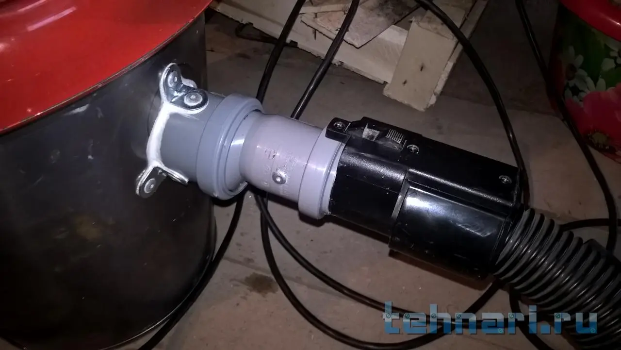

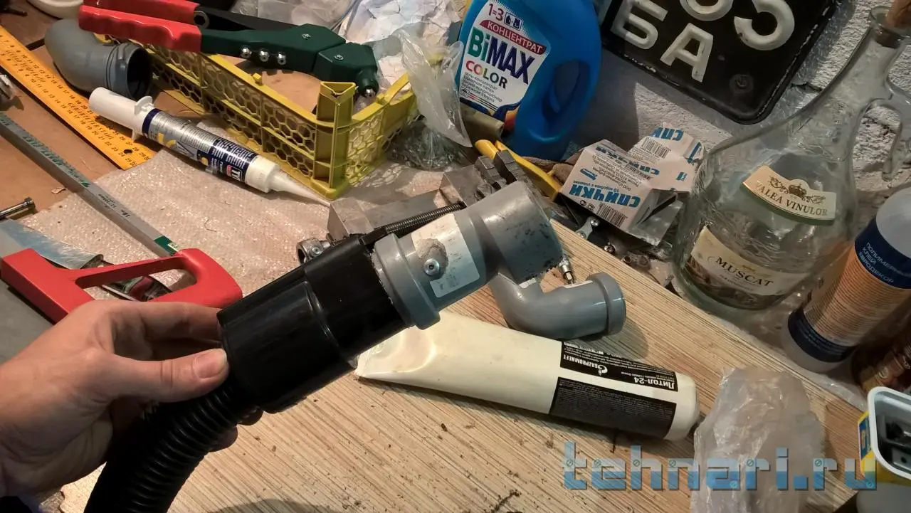

Ну а дальше модернизация шланга от самсунга. Помер пару лет назад пылесос самсунг (крыльчатки развалились, чему я был рад, ибо пылесос был ужасный и дорабатывать его не хотелось). А шланг-то от него остался. При помощи напильника доработан был вход шланга, приклепан переходник 40-50 канализационный и вот пылесос обзавелся шлангом. При желании можно регулятор мощности от самсунга сюда примострячить))
После испытаний решил на фильтр надеть еще один фильтр :)) Это для сбора мелких частиц, а то рифленый фильтр ой как тяжело чистить. Надо только сшить мешочек из нетканого укрывного материала. Он тонкий, мощность всасывания не упадет.
Все стыки, заклепки промазаны герметиком капитально, нигде подсоса воздуха нет! Вот так Урал-1М получил вторую жизнь уже в гараже. Пусть пылесосит машину мою :D Ну и для ремонта сгодится, это чудо переживет по-моему даже ядерную войну.

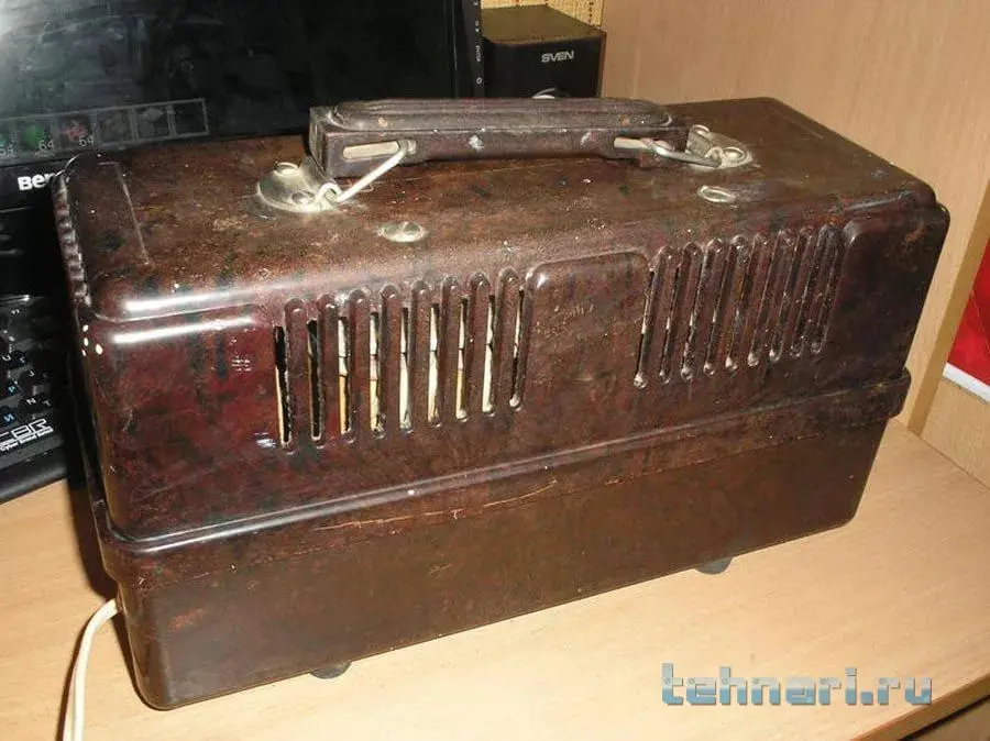

Подогнали ребята стабилизатор, мол чо нить с него наковыряешь, транс там, провод...
Оказался ТС-170, Ростовский Совнархоз, 1961г! Он на пятилетку старше меня!
Я не знаю, может их делали в расчете применения на Луне, но сделан просто железобетонно-12кг веса, карболитовый толстенный корпус, крепления, болты, ручка на пружинах. Что удивительно, все отвинтилось без "матери" и ВДэшки.
Стаб, как и думал, феррорезонансный, обмотки скорее всего люминь, железо в трансе там не айс, да и намотано там все хитро- с зазорами, что б железо входило в насыщение, вторая катушка подхватывает... В холостую не работает, но под нагрузкой(100-170ватт) напругу и синусоиду выдает - новым стабам позавидовать. Правда с импульсными блоками питания не рекомендуют.
Короче, рука не поднялась курочить рабочий раритет, отшкрябал, почистил, подстянул железо, даже лампочка загорелась на морде. Ткнул лампу накаливания 100ватт(гудеть стал меньше, чем вхолостую).
Зачем, куда его? Продать за 500р? Лан, пусть стоит, динозавр...

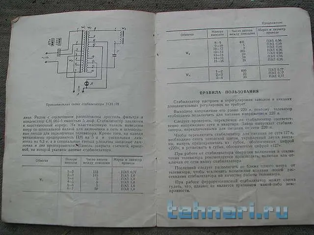

Если с регулировкой и вольтметром, то это не стабилизатор, а автотрансформатор. Такие тоже применялись. Их, как и стабилизаторов, было великое множество видов . См. вторые два фото, для примера.
Маленькая поправка.
Откуда у ТС-170го люмень ... Или всё-же у тебя транс ТСШ-170
urfinjuss66 не совсем точно указал название стабилизатора. Этот аппарат называется ТСН-170 (см. первые два фото), поэтому никакого отношения к

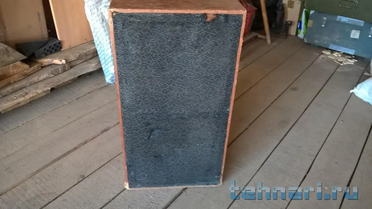

Выкидывают соседи. Смотрю и чуть не плачу.. Все рабочее, колонки простояли под дождем и их лицевую панель оторвал руками, а там!!! Какая голова! Какая сохранность!!! И ностальгический штеккер!
