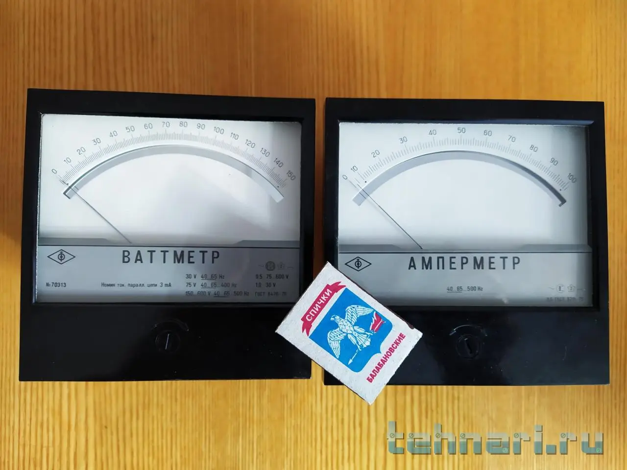

Зеркальная шкала значительно повышает точность отсчëта. У меня сейчас есть несколько стрелочников с зеркальными шкалами.
Не встречал ни разу...
Ты много щитовых видел? ;)

где применялась головка с зеркальной шкалой?
В специальных измерительных лабораториях при ремонте, наладке, юстировке, поверке и калибровке более простых измерительных приборов и потребителей. С появлением цифровиков нужда в них отпала совершенно, потому как простейший цифр. мультиметр обладает точностью 0,8 % и выше..
Вот поэтому они мне и не попадались....
Это да, даже я в своей деревне отказался от цэшки в 93 году, когда купил свой первый мультиметр и больше не использую стеролчный тестер...

Слав, у стрелочника есть главное и неоспоримое преимущество: он тебе покажет разовый всплеск. Стрелочником можно приблизительно оценить кондëр. Стрелочник покажет пусковой ток холодильника. Цифровики на это не способны, кроме очень дорогих.
Класс точности 1,5. Положение при измерении вертикальное.
Ja-ja, Richtig gesagt ... :)
Только вертикальное ... У него снизу контактные штыри (на фото видно),
съемная (меняющаяся головка какогото прибора) ... :)
И не только это, можно перечислять долго при-имущества ... :)))
Хочу купить себе стрелочник российский, жаба давит ... 12 штук ... :)))
Еще забрал две больших чувствительных, зеркальных головки У одного шкала - 100 делений, у второго -150 ... :)
У одного - 0,5 класс, второй 1,0 ... :)
Не только. Изменяющиеся сигналы. Смотреть на мелькающие цифры и быстро соображать куда лезет- вверх или вниз. Чумеешь после третьей минуты. То ли дело смотреть на стрелку.
так можно найти и дешевле авито директлот в помощь. причем существенно дешевле

Смотрю и думаю что где-то я это уже видел... И вспомнил! Валяются же...
Запросто, я толбко 20 лет Гл. инженер, на складе валялись, случайно нашел, видимо такой прибор имел место когда-то ?... :)))
Кстати, чё за машинка такая ?... :)
Комплект измерительный К505
Комплект измерительный К505 (справочная информация о приборе)
Комплект измерительный К505 переносной предназначен для измерения силы тока, напряжения и мощности в однофазных и трехфазных трехпроводных и четырехпроводных цепях переменного тока при равномерной и неравномерной нагрузках фаз.
Область применения: промышленные предприятия, монтажно-наладочные организации, энергосистемы, измерительные лаборатории.
Комплект выпускается двух исполнений:
К505 - для эксплуатации в закрытых сухих отапливаемых помещениях в условиях умеренного климата при температуре окружающего воздуха от 10 до 35° С и относительной влажности до 80% (при 25° С);
К505 Т4.1 - тропическое исполнение - для эксплуатации в закрытых помещениях при температуре от 1 до 45° С и относительной влажности до 80% (при 25° С) в условиях сухого и влажного тропического климата.
Устройство и работа К505
В комплект встроены: амперметр и вольтметр электромагнитной системы, ваттметр ферродинамической системы, фазоуказатель, отдельный трансформатор тока, установленный в специальную ячейку.
Противодействующий момент подвижной части вольтметра создается растяжками Г 0,560 - 100 ГОСТ 9444-74 или Г 0,710 - 100 ГОСТ 9444-74, ваттметра - Г 1,100 - 100 ГОСТ 9444-74 или Г 1,250 - 100 ГОСТ 9444-74 и амперметра Г 0,900 - 100 ГОСТ 9444-74 или Г 1,00 -100 ГОСТ 9444-74.
Натяжение растяжек 0,75N для амперметра и вольтметра и 1,0N - для ваттметра.
Вторичная обмотка трансформатора УТТ-5М подключается при помощи отдельных проводников, поставляемых с комплектом, к зажимам фаз комплекта. Первичная обмотка создается при помощи навивки через центральное отверстие трансформатора УТТ-5М витков провода, соединяющего зажимы комплекта ГЕНЕРАТОР и НАГРУЗКА (для токов 15; 50 А подключение производится к зажимам трансформатора УТТ-5М).
Для измерения в трехпроводных цепях трехфазного тока схема комплекта имеет искусственный нуль. Две ветви образуются специальными сопротивлениями, третья ветвь образуется параллельными цепями вольтметра и ваттметра.
Амперметр и последовательная цепь ваттметра подключены ко вторичной обмотке встроенного трансформатора тока с номинальным током вторичной обмотки 5А.
Комплект имеет два зажима "2" и "3" с перемычкой для возможности подключения переменного тока к амперметру и ваттметру для поверки их без внутреннего трансформатора тока, для чего необходимо снять лицевую панель с обозначениями.
На лицевой панели комплекта помещены таблицы с ценами делений по току, напряжению и мощности в соответствии с принятыми номинальными величинами и с учетом коэффициентов трансформации измерительного трансформатора тока УТТ-5М.
Успокоение подвижной части ваттметров - жидкостное, амперметров и вольтметров - воздушное.
Длина шкалы приборов (110±10) мм. Осчет показаний приборов производится по стрелочным указателям.
Читай, враг народов.
