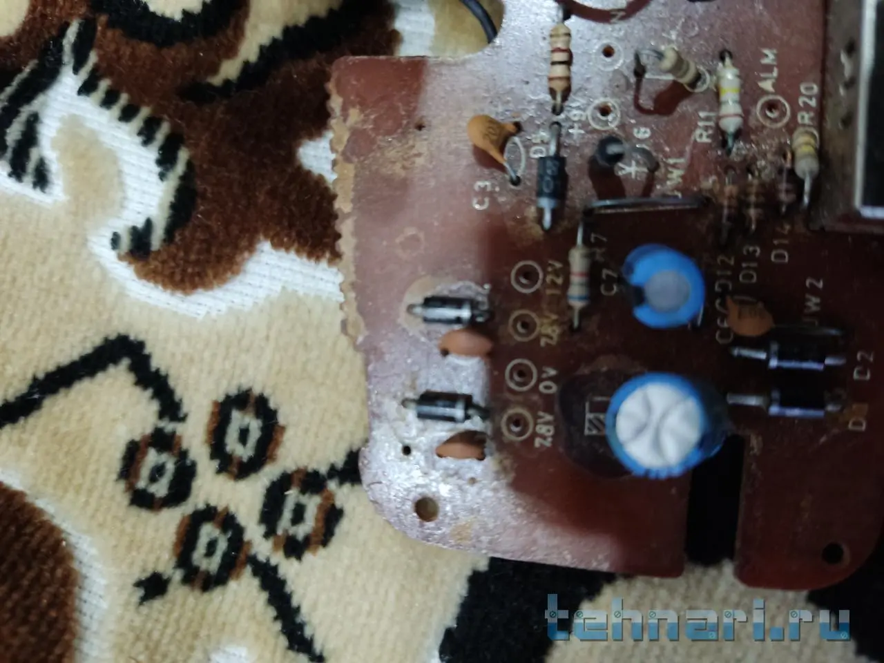

Нащел часы-радио CASIO RT-100,в потрепаном состоянии,вроде восстановил,только заметил,что каждую минуту отстают на 10 сек. Собраны на LM8562,напряжение питания микросхемы около 7В.

Они для сети 60 Гц. Американские, кароч. Или для Японии. От розетки синхронизация. Кварца нет. Если поймешь, о чем я. ;)
Или для Японии.
Япония, она тоже разная
Частота электрического тока составляет 50 Гц в Восточной Японии (включая Токио, Иокогама, Тохоку, Хоккайдо) и 60 Гц в Западной Японии (включая Нагую, Осаку, Киото, Хиросиму, Сикоку, Кюсю)
нет,могут и от 50 гц синхронизироваться. может напряжения по питанию маловато, по даташит 7.5В вроде, на плате надпись "гласит" вооюще 12В переменки ).
вот фото,сейчас 8в-4.4В-0-4.4В,транс уже был перемотан.
    54.2 KB · Просмотры: 26
    69 KB · Просмотры: 48
Пин mode select к земле притянут, в воздухе, или к плюсу? К земле его лучше тянуть. Судя по фото монтажа, там от Casio только название
26 пин в воздухе, подключал к +vcc, без толку, попробую к земле, но только вечером.
Перемычка заложена, но не подключена
