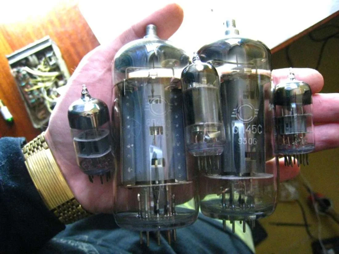

6Н2П>6П45С>6Ж5П>6П45С>6Н2П
эх Вань, далековато живем.. :D
Да уж.....
Вот. Принес все домой. Итак, что имеем на данный момент:
6П36С - 1шт
6П44С -1 шт
6П14П - 3шт
6П15П - 1шт
6Д20П - 1шт
1Ц21П - 1шт
6Н3П - 1шт
6Н1П - 3шт
6Ф1П - 2шт
6Ж1П - 2шт
6Х2П - 2шт
Трансформатор(предположительно) ТСШ-170 - 1шт
трансформатор ТВК-110-Л2 - 1шт
трансформатор, очень похожий на пред идущий, только количество обмоток другое - 1 шт.
С этого даже моно усилителя нормального не построишь ... :)
P.S. Не пардон можно 2х6П14П и 2х6Н1П ... :D
