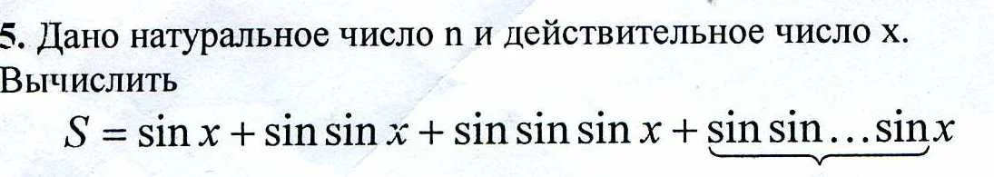

Люди добрые! Помогите пожалуйста,написать программу.Срок 2 дня.
Вот условие(в вложении):
    29.5 KB · Просмотры: 264
Код:
var x,s:real;
n,i:integer;
begin
writeln('Enter x,n');
readln(x,n);
s:=0;
for i:=1 to n do begin
x:=sin(x);
s:=s+x; end;
writeln('s=',s);
readln
end.
Примерно так, но в некоторых реализациях придется изменять тип переменных.
