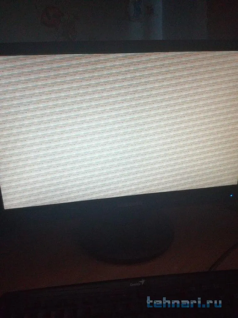

Компьютер весь день простоял без видюхи,а после вылезло вот это,значит точно материнка накрылась?
    77.8 KB · Просмотры: 139
По скрину непонятно. Попробуй кабель переткнуть. Если видеокарту подключить что будет?
