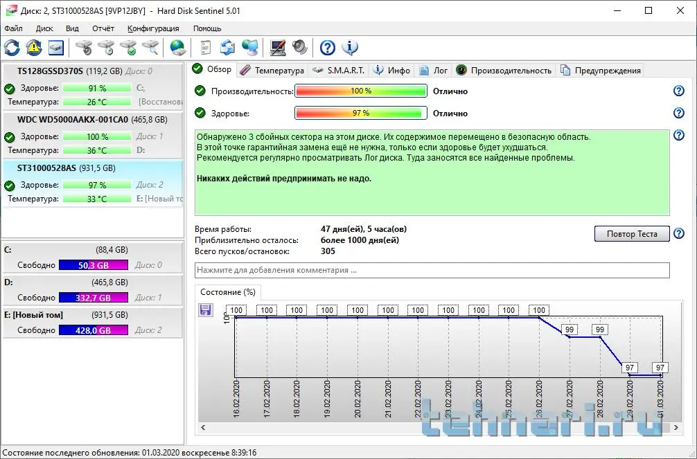

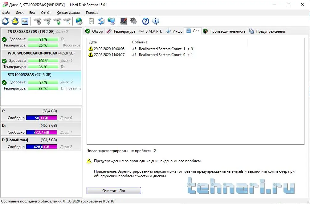

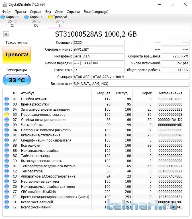

Даже трех месяцев не продержался, начал сыпаться:
DiskInfo64_5FuVmv3QoU.png.jpgHDSentinel_ipQCN9Y74A.png.jpgHDSentinel_vw46rcZl3y.png.jpg
Держу на нем только игры...
