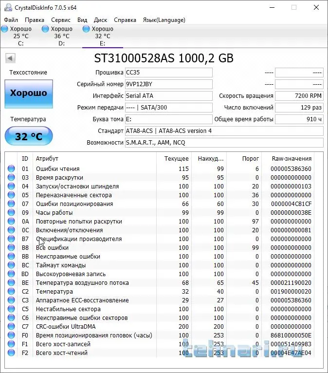

Зависает компьютер на 3-4 секунды
И да, мемтест не выявил ошибок.
Компьютер начал зависать снова. Также на 3-4 секунды. Могу отметить, что при зависании системы, из системного блока издается характерный звук, как при включении компьютера.
ЖД тот же, или сменил?
это что за звук?
не знаю, нет сейчас возможности записать звук, но звук, как будто что-то перезагружается или запускается заново в компьютере. Возможно издает жесткий диск, но не уверен
Слушай хард когда начинаются зависания и эти "стартовые звуки" если звук от него, то поздравляю, диск благополучно помирает (или помер) если щелчков нет, а есть "раскрутка и остановка" циклическая, то есть шанс что просто плохой контакт на питании, либо в кабеле SATA, Но повторюсь сигейты нынешние мрут как мухи. Потому что это не сегейт уже, а самсунг, а самсунги это то еще убожество было....
про вздутые кондеры на материнке и в блоке питания еще не писали- проверьте.
На 90% уверен, что вина этой проблемы в жд, но тс по сей день топчется на месте...
Завтра возьму жд у друга и посмотрю уже с другим жд, будут ли зависания.
