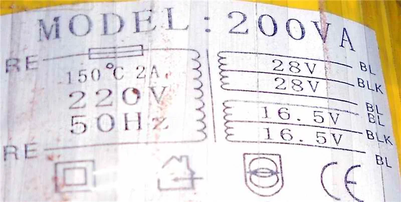

Здравствуйте.
Помогите разобраться вот в каком вопросе.
Имеется ТОР 200va из него выходит 6 кабелей, 3 на 28v и 3 на 16v, насколько я понял это двуполярное питание (поправьте если ошибаюсь). Проблема в том, что купить такой не могу, но встречаются допустим 2х22v и 2х15v, 2х28v и 2х16v, и куча других вариантов т.е. по 8 выходов с одного трансформатора.
От сюда следующий вопрос -
1) Купив такой и соединив конец одной обмотки с началом другой я получу двуполярное питание?
2) Какой трансформатор купить чтобы проделав эти манипуляции получить нужные 28 и 16 вольт
3) как определить без разборки, что является концом а что началом обмотки?
Если можно объясните как можно подробнее.
Спасибо.

1, Да
2,28 и16 это не пойдет,нужно 28+28 и 16+16 вот тогда получится
3,тестером
Пока нашел только с 2 по 28В и 2 по 15В
Я же говорил, что 8-мь выводов - это включая первичку. На этом трансформаторе уже все включено, единственное добавлю есть внутренний предохранитель на первичной обмотке ... :)
Это фото моего трансформатора.
Те, что я нашел с первичкой 10 выходов.
8 выводов, это без первичной обмотки, т.е. 4-е обмотки - 2 по 28В и 2 по 16В ?... :)
А можно поделится ?... :)
Ну как,напряжение смотрим и все,плюсуется или нет,либо вообще два начала допустим там вообще ни чего не будет,сопротивление так же.
Ну тогда найди первичку, чтобы включить сеть. Промеряй и запомни выходные обмотки. Затем конов уже сказал, соединяешь две и меряешь крайние, если напряжение удваивается то правильно, если напряжения нет то значит поменяй выоды одно обмотки местами ... :)
если можно еще 1 вопрос, в моем случае трансформатор выдает 28v и 16,5v, я смог найти только 2х28 2х15, 2x28 2х18.
Какой лучше выбрать?

Дык может в твоем трансформаторе просто сгорел внутренний предохранитель и все или он уже черный ?... :)
он сильно гудит, перекручивать, варить или еще что-то подобное делать с ним не хочется.
Понятно, но предохраниетель держит, это странно ?... :)
