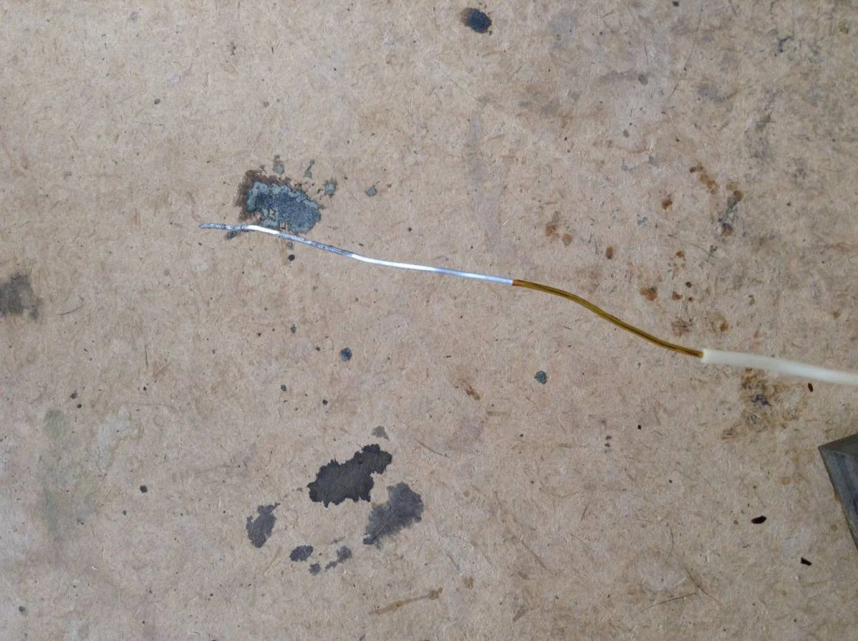

Не поверите, но для меня было удивлением, что алюминием мотают первички МОТов сейчас!
А также (сам встречался у SAMSUNG) - статоры двигателей пылесосов!
