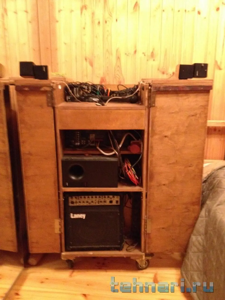

Пожалуйста... раскладной рэк на колесиках это к чему все подключается... там сейчас ресивер technics и в нем еще есть акустика...

не продаю, потому что лень этим заниматься.. интереснее что-то с этим сделать... мне какая-то специальная другая акустика не необходима, вроде как.. к ресторану я отношения не имею.. знакомые предложили забрать за символические деньги то что там оставалось - им нужно было срочно съезжать...

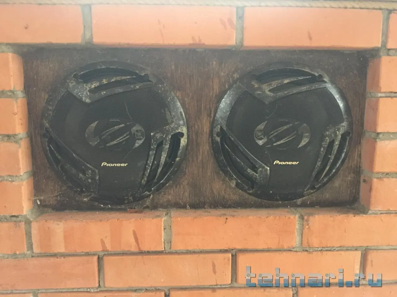

скорее всего PIONEER TS-A2503I

и я про то же - если повезет - продать за 12 тыщ то что изначально стоит 50 и вместо убогого JBL купить приличный DEFENDER... или принципиально другие голые громкоговорители с которыми опять надо будет думать что делать... заманчиво.. :)
