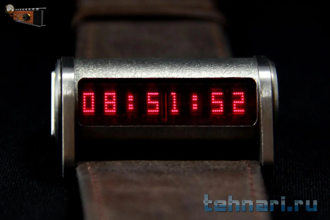

На заре развития сотовых телефонов сингапурская компания Avago Technologies Limited разработала серию высокопроизводительных буквенно-цифровых светодиодных индикаторов. Ярким представителем, в котором использовались эти индикаторы, является телефон Motorola StarTAC (1996), который был продан тиражом 60 млн.
Компактный размер матричного индикатора, энергоэффективные светодиодные пиксели, яркое и контрастное свечение и большие возможности отображения информации определили рождение нового дизайна часов.
Часы получились очень удачными как эстетически, так и функционально. Индикатор устойчив к вибрациям, ударам и перегрузкам. Часы имеют большой срок автономной работы.
Технические характеристики:
– ёмкость Li-ion аккумулятора – 180 мАч
– ток потребления в режиме ожидания – 0,014 мА
– расчётное время ожидания на одной зарядке – 1,5 года
– ток потребления в режиме индикации* – от 1 до 20 мА
* в настройках можно задать 9 уровней яркости
– расчётное время непрерывной индикации** – до 180 часов
** в настройках можно задать интервал индикации от 1 до 99 сек
– коннектор для зарядки – micro USB
– напряжение и ток зарядного устройства – 5В / 100 мА
– время полной зарядки – менее 2 часов
В отличии от предыдущих часов на газоразрядных и накальных лампах, в этих часах реализован новый алгоритм энергосбережения и оценки напряжения аккумулятора. При достижении нижнего порога напряжения часы уходят в глубокий сон и поддерживают ход времени в режиме микропотребления до момента очередной зарядки.
Управление и настройка часов одной кнопкой. Время и иные параметры выводятся естественным текстом бегущей строкой. Настройка сопровождается контекстными фразами.

Корпус часов изготовлен из нержавеющей стали и имеет размеры: высота - 20 мм, ширина - 30 мм, длина - 43 мм.
Зарядка осуществляется от любого зарядного устройства от смартфона или порта USB компьютера.

Вот оно не ординарное, наконец-то, слов нет !... :)
Это да, спору нет. Такого еще не видел.
На мой взгляд индикатор на фото немного тускловат, но зная как он выглядит в реале, могу сказать, что это удачный выбор.

Немного математики:
Определим длительность работы от одной зарядки:
180 / 0,014 / 24 / 365 = 1,47 года
У этого аккумулятора саморазряда совсем нет? ;)
И еще, у LabKit-а на сайте про эту конструкцию ничего пока нет. Можно увидеть фото "кишок"?
