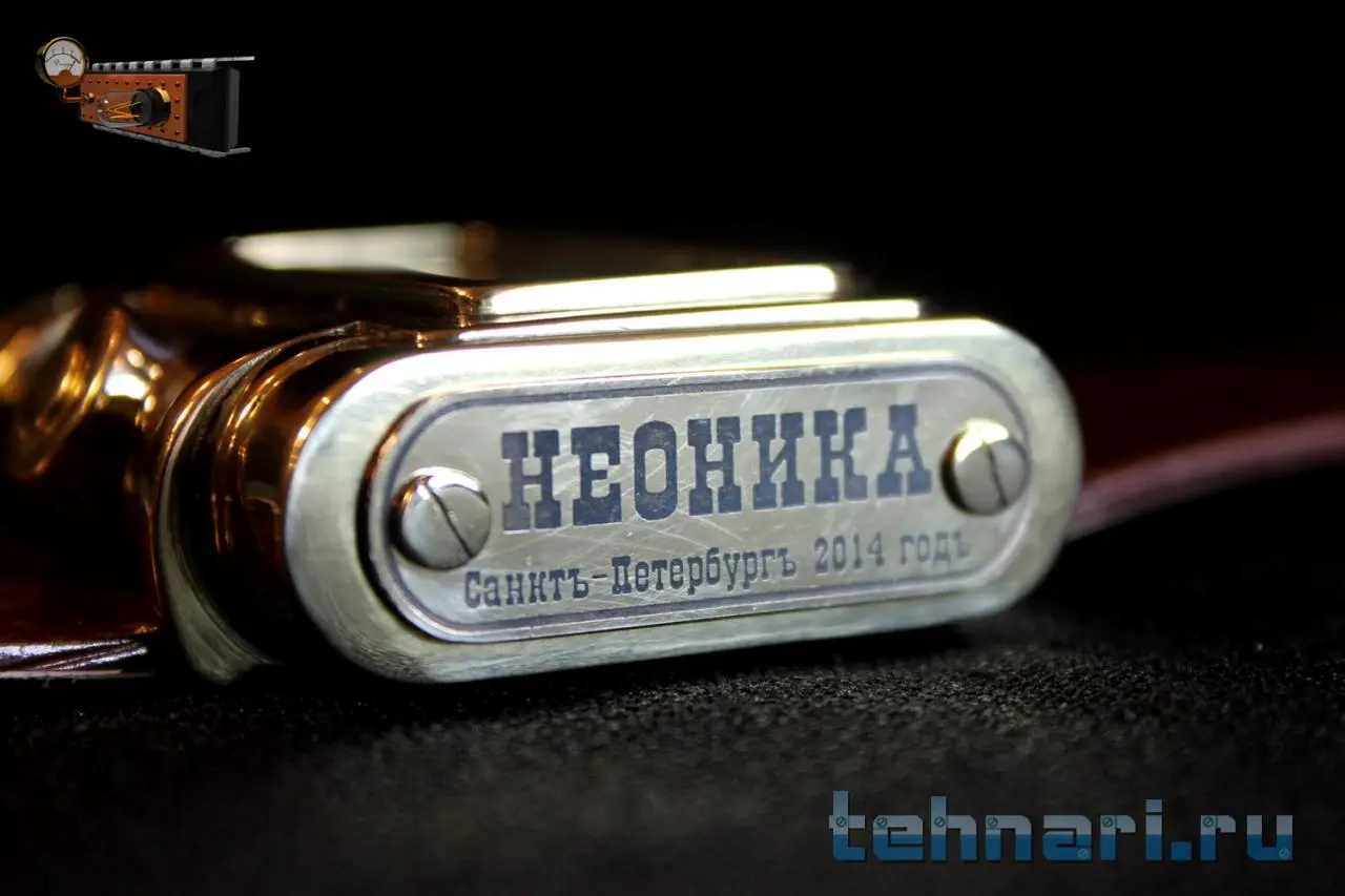

На счет ошибки в шильдике, так наоборот, такие вещи даже дороже ценятся. Филателисты и нумизматы просто кипятком писают, когда им в руки экземпляр с каким-нибудь мелким косячком попадает, так что даже лучше так. Вспомни хотя бы самую дорогую марку, ну или одну из самых дорогих желтый трехскилловниг. Так что если заказчик выёживаться не будет я бы вообще не заморачивался.
Это если товар "один из..." а тут весчь и так эксклюзивная, думаю никто бы и не придирался, задумка мастера и всё тут)))
Меня больше интересует не шильдик, а как устроена зарядка, как я понял игольчатая но как вставляется куда и как в коробочке сделано, очень интересно. А работа просто великолепная.
P.S. Валера, а может не разбирая попробовать впихнуть букву место вроде есть. Можно травить не в хлорном железе, а Электрохимический методом.
Завтра опишу подробнее и сделаю снимки. После того, как шильдик переделаю.
Разобрать и погреть галогеновым прожектором ватт на 500))) А потом шильдик пинцетиком снять))) (хотя конечно газовую горелку или фен никто не отменял)))
Да я говорю, такое написание Санктъ-Петербург намекает на ход времени и изменения, которые оно собою приносит! Часы все же! Типа вначале "Санктъ" писали с "ъ" а сейчас в конце "Петербург" уже без него! Так что это не ошибка, а фича! Здесь фьюжн, смешение стилей, времени и письма!!!

Я не расстроился и уже переделал.

Так и не рассказал как табличку переделывал)))
Да просто: срезал старую и припаял новую.
Срезал? Жуть))) Я думал отпаивать таки будешь)))
Да не получится отпаять, может корпус развалиться, он же из отдельных элементов собран.
