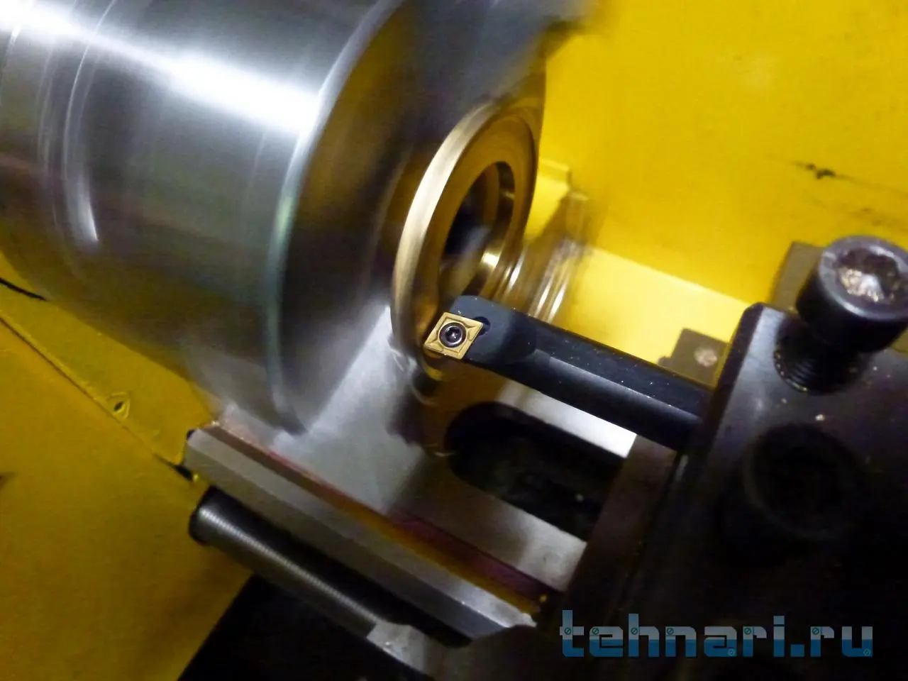

Привет всем! Собралось несколько замечательных образцов "совчаспрома", потому решил сделать серию наручных часов на основе легендарных Советских "брендов". Первыми в списке стали замечательные экспортные часы "Ракета". Работа по созданию часов начинается с идеи внешнего вида и компоновки элементов корпуса. Для понимания дальнейшей технологии, делаю простецкий сборочный эскиз от руки с простановкой "колхозных" размеров. Настоящие, точные чертежи не делаю, не люблю их, хотя и работал когда-то конструктором и технологом на машиностроительном предприятии.
Материал для изготовления корпуса часов, отрезки проката алюминиевой и бериллиевой бронзы.
Процесс изготовления деталей корпуса включает в себя десятки станочных и ручных операций обработки. После предварительного изготовления и компоновки всех элементов корпуса, точно растачиваюся все посадочные размеры часов, наносится фактура в намеченных поверхностях, финишная обработка, "состаривание". В местах прилегания неподвихных элементов, изготавливаются "замки" и канавки под резиновые прокладки или герметик. А ещё, работа с часами это непрерывные, постоянные замеры, замеры, замеры...

Вот что получилось в итоге. Диаметр часов 43 мм., толщина 13 мм., вес 80 грамм.
