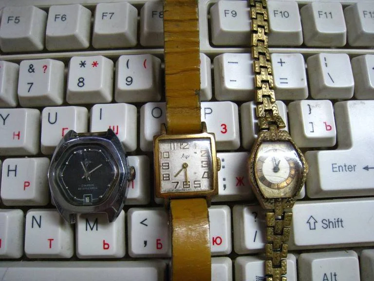

после того как увидели что оживил ЗиМ :D мне надавали ещё Лучей:
заинтересовали вот эти с автоподзаводом:
судя по всему беда с фиксацией пружины. (крутишь валик на завод упора нет, а стоит отпустить как идет ровный шумок и пружина раскручивается.)
вот то что сейчас у меня имеется:
Те что справа благополучно вернулись из рядов "мертвых" сегодня ночью. у луча беда была спружинкой на маятнике (завернулась). осталось лишь вид подправить. tehno030 действительно увлекает это дело. особенно когда после манипуляций часики оживают. :)
Нет. Неисправен анкер, скорее всего сломана его ось.
