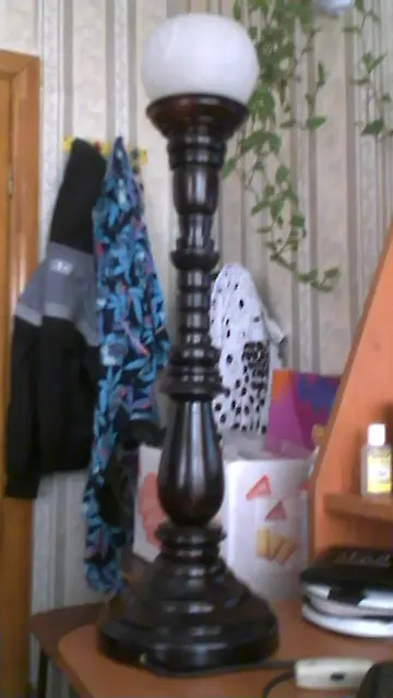

Наконец закончил делать настольный светильник:tehnari_ru_288: делал из массива сосны из за синивы на дереве пришлось покрыть морилкой сверху лаком !Плафон взял от старой люстры.

отличная робота ,чем отверстие для провода сверлил ? или подставка из нескольких частей ?
Подставка из 3 частей!
теперь понятно, а то думал где такое сверло удлинённое нашёл )
не ну у нас продаются свёрла по дереву 50см длинной но они очень дорогие!
у нас таких нет ) когда нужно было такое сверло то, к простому сверлу приваривался стальной пруток и этим удлинённым сверлом проделывали отверстия нужной глубины.
да тоже интересный способ!
Отличная работа!
Протачиваем хвостовик сверла, нарезаем резьбу,
берем стальной стержень или трубку по диаметру сверла,
делаем ответную резьбу. Всё, сверла большего диаметра
чем удлинитель, можно применять свободно. Если человек
постоянно этим занимается, нужно 3-4 сверла, разного диаметра.:tehnari_ru_942:

Я этим давно занимаюсь просто я дома на токарном точил а длинные свёрла у нас есть в мастерской а мастерская закрыта на каникулах!
очень похожа на фигуру из шахмат )))
очень прикольно!
Хорошая работа! А сверло по дереву делается очень просто: У прутка нужной длины и на 2 - 4 мм меньшего диаметра чем предполагаемое отверстие плющишь конец и заправляешь углы для дерева.
из нескольких частей всё равно удобней точить ! ну это моё мнение!
Неплохо. Но подставка зрительно получилась тяжеловесной для такого плафона.
