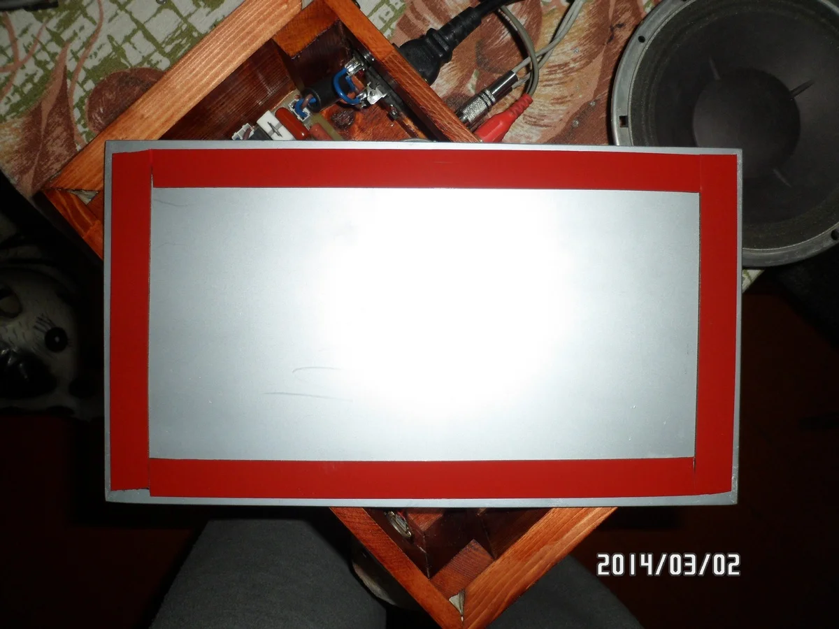

Ну собственно и конец работы.
Стекло покрашено с внутренней стороны в СЕРЫЙ МЕТАЛЛИК. Наклеен 2-х сторонний скотч на каучуковой основе по всему периметру, чтоб наверняка не оторвалось :D. Было немного отступлено от краю с наклейкой скотча, чтоб не бросался в глаза и не портил внешний вид. Корпус разбирается канцелярским ножом. Качество звука в работе, в разы лучше чем RADIOTEHNIKA У 7101 которая сейчас стоит на ПК.

Шикароно! Слов нет!
Но есть одно НО! Заизолируй вход 220 =)
а зачем проволка на входах?? та что скручена спиралью?
И зачем диодный мост на плате там где 220В??
Шикароно! Слов нет!
Уже нечего не сделать, крышка приклеена намертво. А разбирать неохота только чтоб посадить пару кусочков кембрика.
Фильтр, убирает часть ВЧ которая меня раздражает и убирает немного шум. Да скручена в спираль. Наматывалась на обычной письменной ручке.
Так а зачем диоды на плате перед трансформатором?
Теперь можете пинать и бросаться помидорами.
Коль, края надо было чёрным маркером пройти (до лакировки), и торец стекла чёрным, тогда неровности/зазоры замаскируются :))
