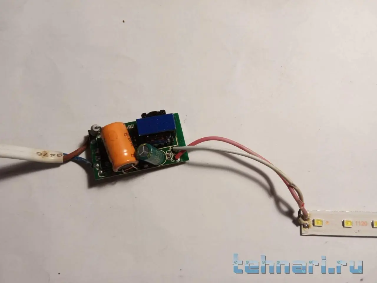

Знать бы, куда нужно внимательно смотреть, а главное, как именно изменять... Ну и о приобретении драйвера речь не идет - идея в том, чтобы изменить то, что есть. А есть лампа с наполовину выгоревшими диодами. Выгоревшие отрезаем, а на оставшиеся при помощи несложной доработки подаем вдвое меньше... тока/напряжения... Вариант набрать из рабочих диодов нужное количество возможен, но не подходит - хочется сделать лампу вдвое короче, например. А драйвер у нас не такой красивый ,как на картинке выше. Он вот такая платка.
    58 KB · Просмотры: 53
На обратной стороне Луны этой платки сидит таракан. Назови нам его имя или хотя бы дай портрет, лучше, чем предыдущий.
Движок форума автоматически режет качество фото, запакуй в архив и выложи в таком виде.
Думаю что микросхема стоит под оранжевым конденсатором

Задачка оказалась посложнее, чем выглядела на первый взгляд. Лампы разных типов, но и в вроде бы одинаковых эти микросхемы с разными буквами/цифрами на борту. Да и прочитать их не всегда получается. в основном лампы из двух планок диодов по 96 штук каждая группами по 4 штуки параллельно. На одной лампе на микросхеме написано JXC 8933A, на второй HA5836AE. Еще парочка нечитаемых. Еще есть лампы из одной пластины, 96 диодов, 48 групп по 2 штуки. На одной микросхеме DP95039/OC2603, на второй GK AB570. Диоды везде 2835

Меньше диодов > меньше напряжения на них должно подаваться > больше мы должны погасить на драйвере > больше рассеиваемая на драйвере мощность и соответственно тепло.
Дальше надо рассматривать принцип работы, схемотехнику и элементную базу драйвера.
Первые две микросхемы гуглятся, но у меня сегодня интернет еле шевелится. А так, по кратким цитатам, на разных площадках есть и данные, и способы переделки. Насколько помню, уменьшение тока диода на 20% от максимума снижает светоотдачу на 5% и удваивает срок службы. Цифры средние по больнице, но стоит о них помнить, переделывая конструкции для себя, любимого.
